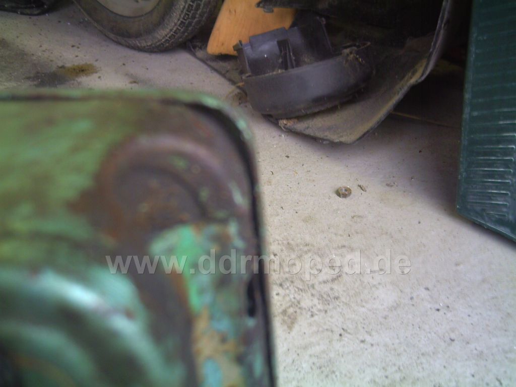

Anbei ein Foto von einem SR1 Tank. Im Moment habe ich leider kein Digicam hier, sonst würde ich noch in die Garage gehen und den SR2 Tank fotografieren.

Etwa bis Rahmennummer 30 000 war der Tank mit 2 Schrauben M8 befestigt (siehe Bild), dann war er oben nur eingehängt und unten geschraubt, wie auch beim SR2.

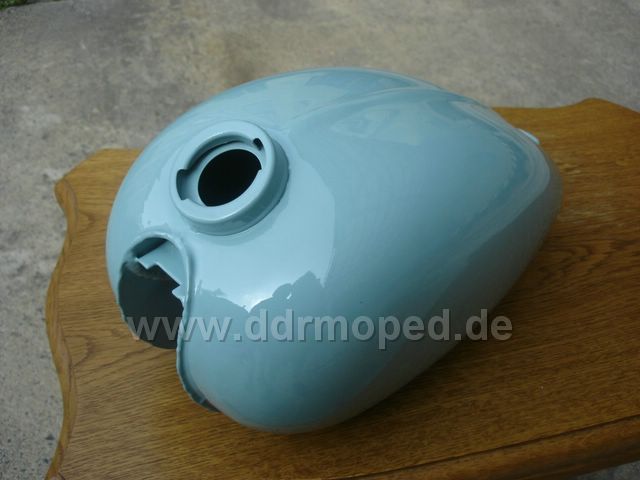

Es gibt aber auch die Steckvariante mit Sicke.

Ich habe mal in meinen Bildern rumgekramt. Hier zum Vergleich noch ein Foto vom SR 2 Tank. Meckert ja nicht über die Klingel, da hatte ich noch keine Lilie.
