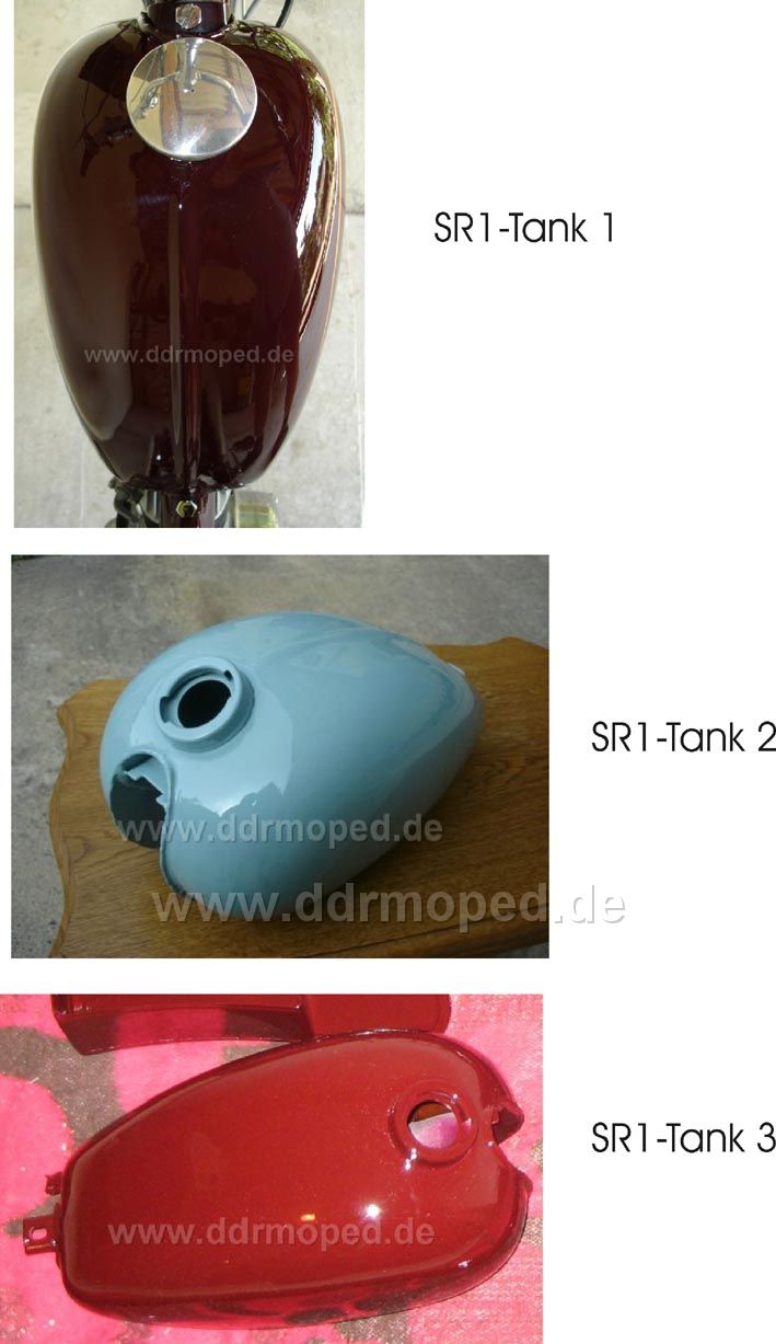

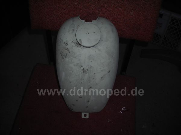

Ich will noch einmal zusammenfassen:
Die ersten SR1-Tanks hatten die Sicke und eine Befestigung mit 2 Schrauben.
Ab Rahmennummer 30 001 wurden die Rahmen und Tanks geändert (Oben ist der Tank mit einer Gummibeilage nur eingehängt und unten mit einer Schraube M8x12 verschraubt).
Der oben abgebildete blaue Tank vom Lehmann ist offensichtlich kurz nach dieser Umstellung entstanden, denn etwas später ist die Sicke dann entfallen.
Demnach dürfte es keinen SR1-Tank mit 2-Schrauben-Befestigung, aber ohne Sicke geben! - Oder wer hat solch ein Exemplar???

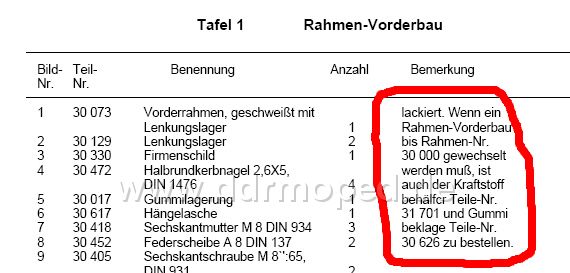

Und hier noch ein Auszug aus der SR1- Ersatzteilliste vom 1.11.1958:
Wolfgang

Und hier noch mal alle Bilder zusammen:

hmm.gif Also selten kann es aber nich gewesen sein, mein SR1 hatte auch Sicke und war oben gesteckt blink.gif

Und wie lautet die Rahmennummer?
Geschrieben am: 22.02.2008, 10:11
Es wird ja bei der Bauartänderung immer von der Zahl 30.000 gesprochen. Es ist aber nun nicht so, dass es knall ab 30.001 anders war. Es gab diese Übergangszeiträume.
Der blaue Tank gesteckt mit Sicke weiter oben ist Nr. 34.xxx. Jeromchens müsste also auch so ungefähr sein. Demzufolge wirds 3 oder 4000 solche Tanks gegeben haben.
