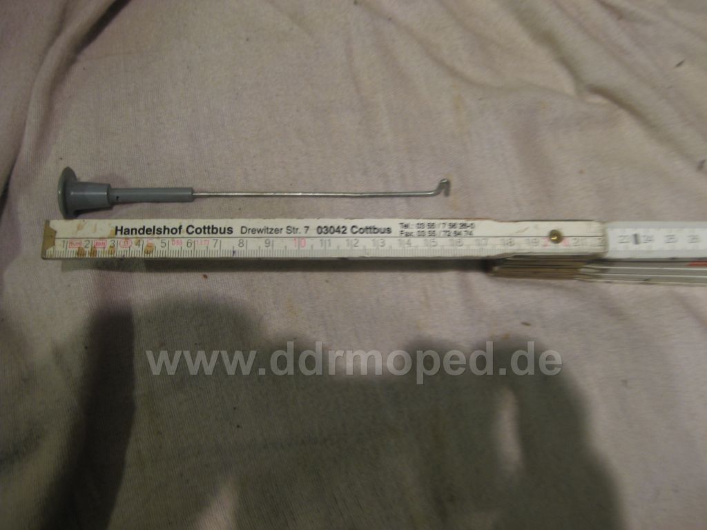

Die 15cm lange gibts in vielen Shops, die kurzen sind Mangelware
Geschrieben am: 05.02.2017, 14:08
QUOTE (ddr-driver @ 03.02.2017, 11:26)
Heute hab ich die Starterstange verbaut, die es interessanter Weise als Nachbau nur bei Sausewind zu kaufen gibt.
Die 15 cm Starterstange ist kein Nachbau. Es sind originale Restbestände!
Es handel sich sozusagen um das Übergangsmodell nur passend beim SK Spatz mit NKJ 134-2 und Gummi T-Luftfilter! Das wissen aber nur die Wenigsten. Ich hatte dazu auch schon mal eine Aufstellung gemacht.
Für den Soemtron Motor benötigt man die 17 cm Variante und die gibt es nirgendwo mehr zu kaufen.
Geschrieben am: 05.02.2017, 18:10
mathis
Geschrieben am: 05.02.2017, 20:54
Beiträge: 2482
Mitgliedsnummer.: 3984
Mitglied seit: 13.11.2010
Die 15 cm Starterstange gibt es auch als Nachbau. Der Nachbau ist fast 10 Euro teurer wie ein Originalteil von Sausewind.
Ein Besuch lohnt sich immer!
Geschrieben am: 06.02.2017, 04:29
QUOTE (domdey @ 05.02.2017, 18:10)
So sicher wie das Amen in der Kirche!
Das solltest du doch wissen. Das Thema hatten wir doch schon vor längeren abgehandelt. Dazu gibt es auch ein Thema.
Geschrieben am: 24.02.2017, 21:42
Heute aus Dresden bei mir angekommen .
So sicher, wie das Amen in der Kirche ?

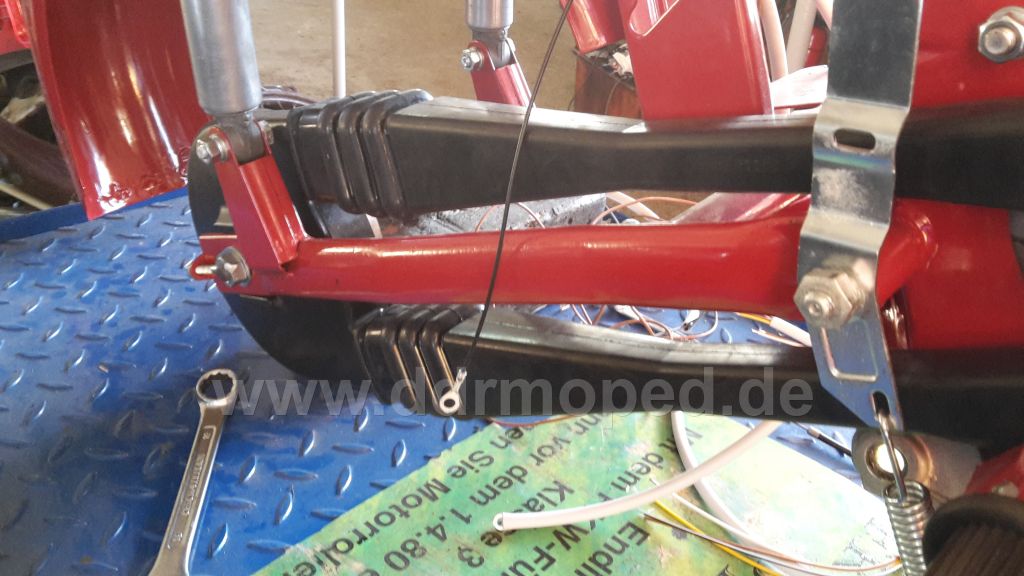

Die bei mir verbaute Stange ist 15cm lang. Das sollte laut meinen Recherchen für 1967 passen.
Geschrieben am: 27.02.2017, 21:48

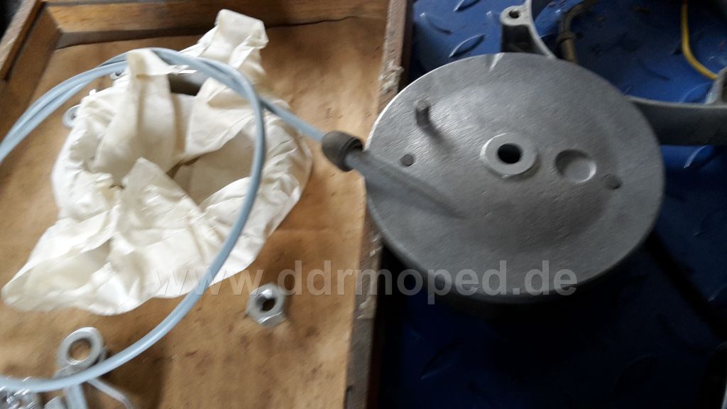

Das Hinterrad ist nun nach einigen Problemen auch eingebaut. Problem Nummer 1 war, dass die Achse durch das Verzinken zu dick geworden war und deswegen nicht mehr richtig passte. Problem Nummer 2 war, dass die hintere Radnabe nicht zur Ankerplatte passte, ich musste die Nabe also nacharbeiten, (Kante weggeschliffen) jetzt passt alles. thumbsup.gif

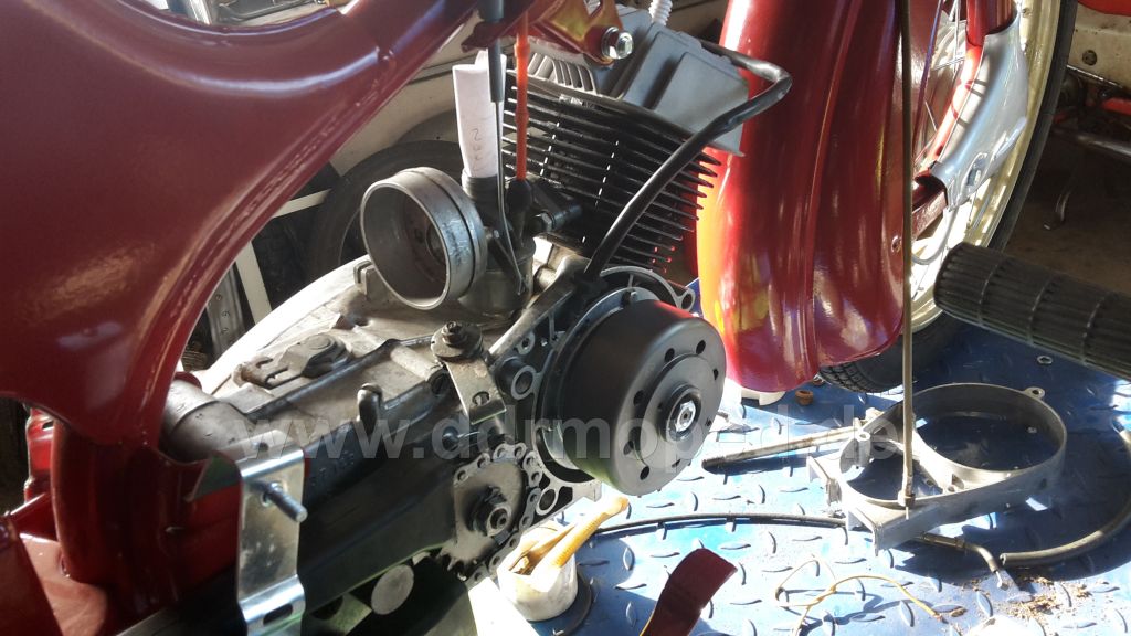

Die vordere Ankerplatte ist nun auch fertig montiert, somit ist das Vorderrad fertig für den Einbau.

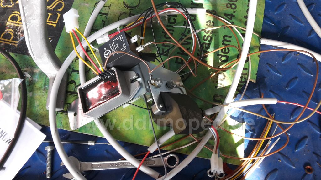

Jetzt geht es an die Zündanlage. Ich verbaue eine 12V VAPE-Anlage. Das Verbauen dieser, gestaltet sich aber nicht so einfach, da Regler und Zündspule auf engem Raum untergebracht werden müssen. Die Zündspule wird unter dem Tank ihren Platz finden, der Regler im Batteriefach. Die Kabel müssen entsprechend angepasst werden.
