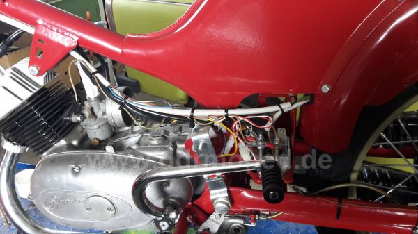

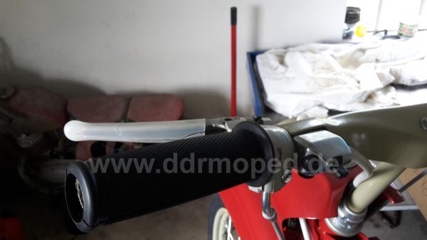

Und verbaut sieht das dann so aus:

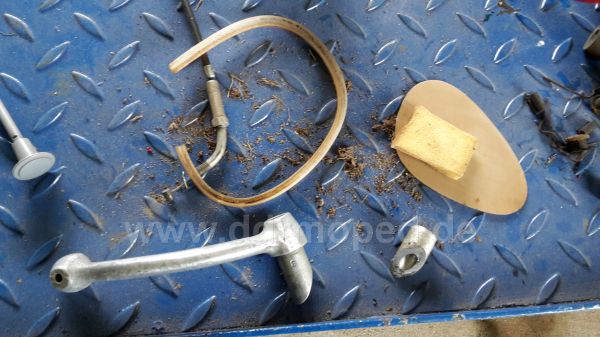

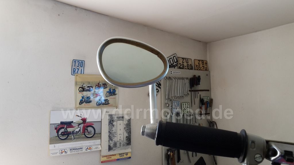

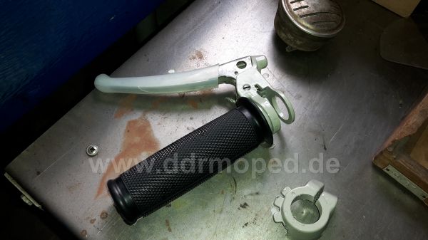

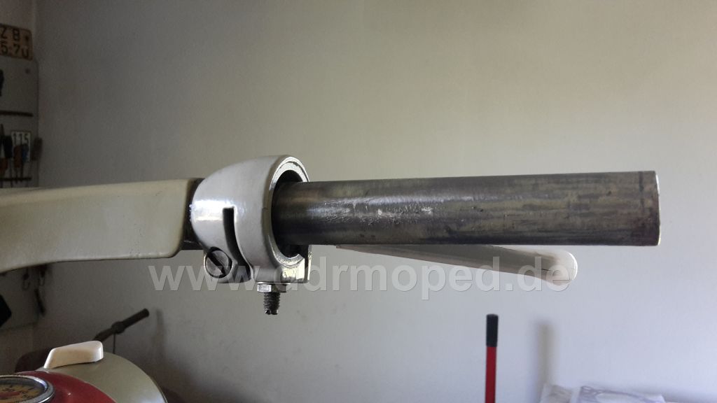

Die Gasseite wird auch langsam vervollständigt:
Geschrieben am: 30.05.2017, 18:59
QUOTE (ddr-driver @ 30.05.2017, 14:01)
Aber der Hebelüberzieher ist schon eingerissen.
Mfg Andi
Roberto
Geschrieben am: 30.05.2017, 19:05
Beiträge: 653
Mitgliedsnummer.: 7692
Mitglied seit: 08.10.2014
QUOTE (Andi0105 @ 30.05.2017, 18:59)
Mfg Andi
...wahrscheinlich nicht der richtige, für den Hebel...

S50FanPL
Geschrieben am: 31.05.2017, 06:16
Beiträge: 766
Mitgliedsnummer.: 9059
Mitglied seit: 22.08.2016
Ich hab mir auch mal einen original neuen Überzieher ruiniert.
Jetzt weiß ich, dass man entweder das Ding mit dem Heißluftfön warm macht oder in heißes Wasser einlegt, vor der Montage.
Gruß Nathanael
ddr-driver
Geschrieben am: 04.06.2017, 18:09
Beiträge: 2867
Mitgliedsnummer.: 7174
Mitglied seit: 22.02.2014
Die Überzieher habe ich warm gemacht, allerdings hat das offensichtlicher Weise nichts gebracht... Werd ich wohl auf originale zurückgreifen müssen...
