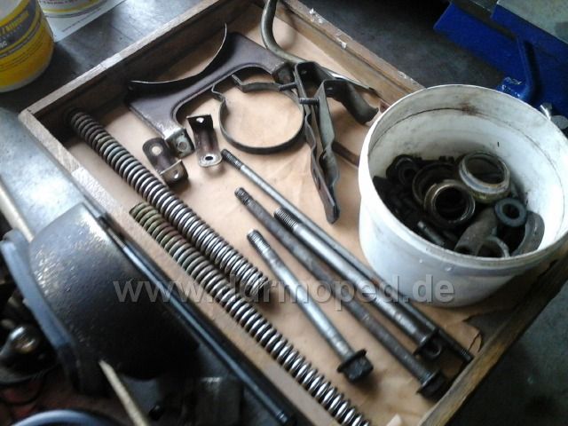

In den letzten Tagen habe ich die Chrom - und Zinkteile vorbereitet. Einzig bei der Abblendschalterkappe bin ich mir noch nicht sicher was ich mache, durch die Druckknöpfe gestaltet sich das etwas schwierig. Vielleicht polier ich sie auch nur.

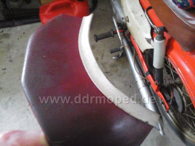

Hier noch zwei Bilder des Tankkeders für Robertoli:

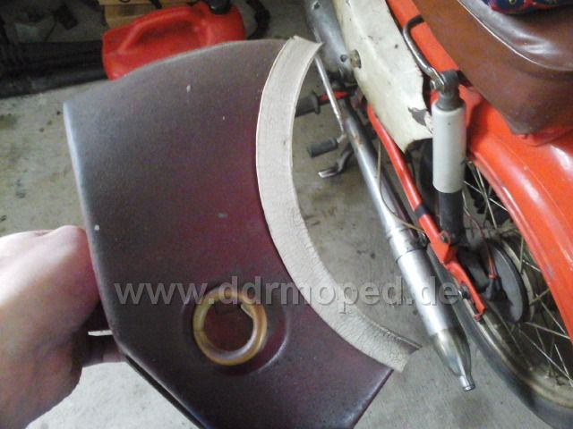

Und die andere Seite. Er ist oberflächlig rissig, wie auch auf den Bildern etwas zu erkennen ist.
Robertoli
Geschrieben am: 01.06.2016, 13:33
Beiträge: 50
Mitgliedsnummer.: 7127
Mitglied seit: 02.02.2014
Danke für die Bilder! Ich bin immernoch interessiert. Die Risse sind dem Alter entsprechend schwer zu vermeiden. Ein bisschen Pflege und das geht schon. An meinem Spatz passt dieses patttinierte Relikt wesentlich besser als ein neuer Keder. Sende mir die relevanten Daten einfach per PN.

Heute wollte ich den Keder von der Lampenmaske entfernen und er ist zerissen.... cry.gif War sau spröde, sah man von außen gar nicht.

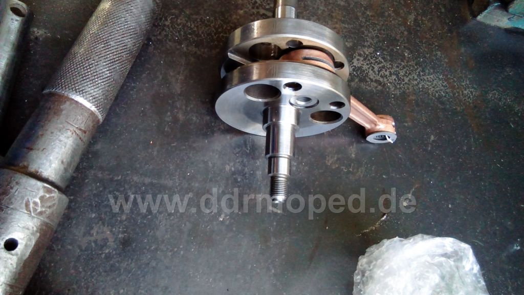

Weiter geht es. Diese Woche bekam der Motor seine neue regenerierte KW. thumbsup.gif

QUOTE (ddr-driver @ 17.06.2016, 10:36)
Regeneriert? Fotos ohne Folie bitte.
Wo machen lassen und was hat es gekostet?
ddr-driver
Geschrieben am: 19.06.2016, 13:04
Beiträge: 2867
Mitgliedsnummer.: 7174
Mitglied seit: 22.02.2014
Jawohl regeneriert. Firma Fabian Neusalza-Spremberg, dürfte bekannt sein. wink.gif
Preislich liegt sie bei 43€.

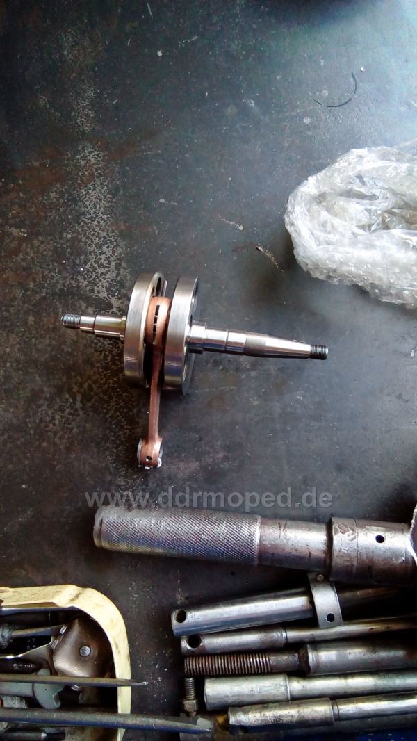

ddr-driver
Geschrieben am: 19.06.2016, 13:05
Beiträge: 2867
Und noch eins.

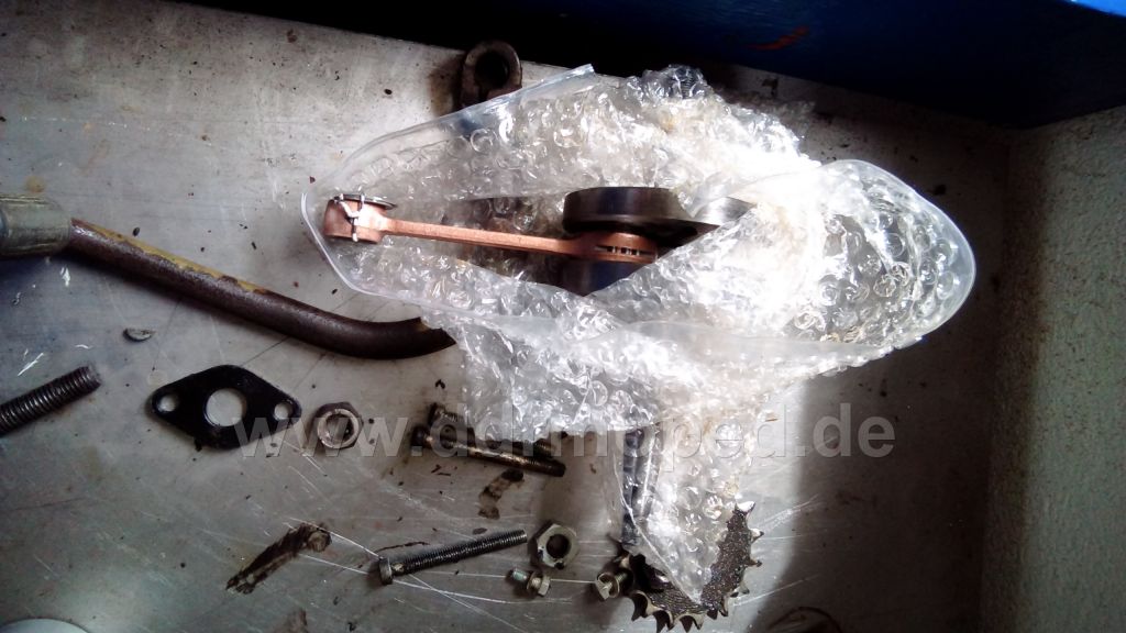

ddr-driver
Geschrieben am: 19.06.2016, 13:06
Beiträge: 2867
Und noch eins

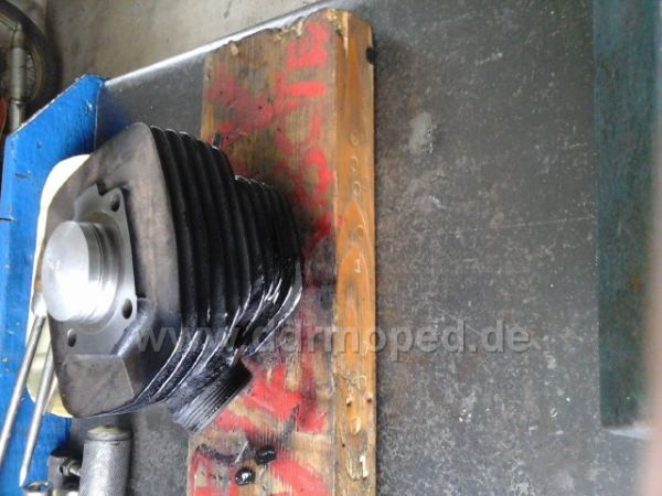

Jetzt muss ich nur noch eine andere Kickstarterwelle und dieses Getrieberad finden, dann kann es mit dem Zusammenbau losgehen.
Geschrieben am: 30.06.2016, 17:55
QUOTE (ddr-driver @ 30.06.2016, 17:06)
Sehr schön.
die Bilder von Zylinder und Kurbelwelle könntest du mal unter Nützliches mit in das Thema zur Regenerierung von KW und Zylinder einfügen.
Kickerwelle beim SK Spatz ist doch eine Standard wie Sie auch in Star und Schwalbe verbaut ist.
Getrieberad? Was fehlt dir da?

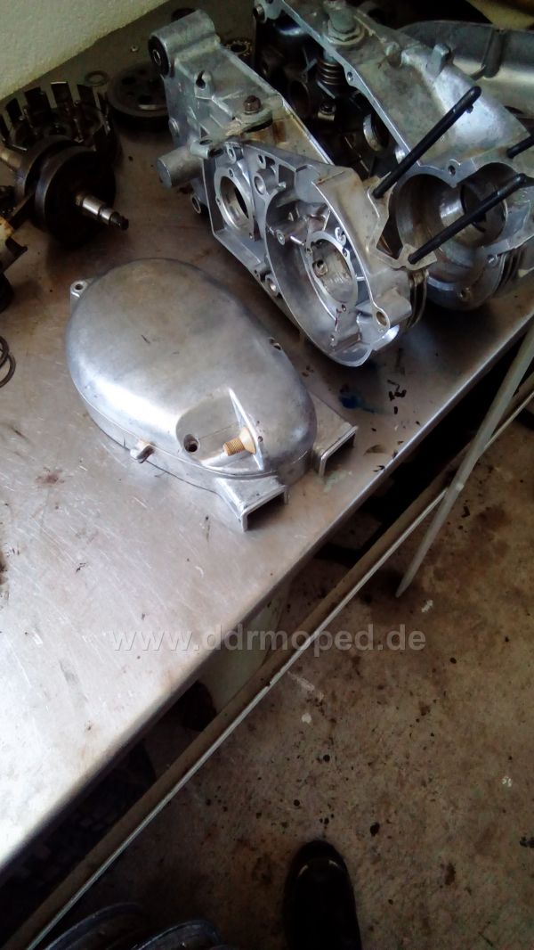

Rush
Geschrieben am: 30.06.2016, 21:34
Beiträge: 3549
Mitgliedsnummer.: 5410
Mitglied seit: 17.04.2012
Leider nicht. Die ist schmaler weil die Hohlschaltwelle fehlt. Auch der Gedriebedeckel hat eine kleiner Bohrung damit kein Öl ausläuft.
