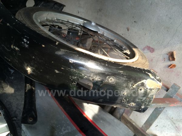

Das Schutzblech gleicht einem Schweizer Käse mit gezählten 24 falschen Löchern. sad.gif

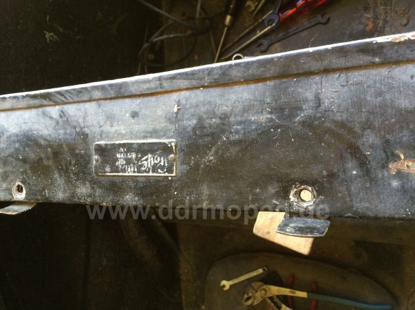

Gleich mal eine Frage. Zwischen Kofferraumklappe und Rückenlehne sind zwei Laschen angebracht, wo wohl die Lehne eingehängt werden soll. Bei den zwei Löchern habe ich 6 er Schrauben rausgedreht. Die Laschen sind scheinbar aber angeschweißt. Gehören da dann überhaupt Schrauben rein, da die Laschen auch so halten würden?

nein keine Schrauben keine Löcher. Der Sitz wird von oben einfach eingehängt fertig wink.gif

Danke, hab ich mir bald gedacht. Zum Glück ist mein Schweißer schon Feuer und Flamme und im Autogenschweißen wirklich gut.

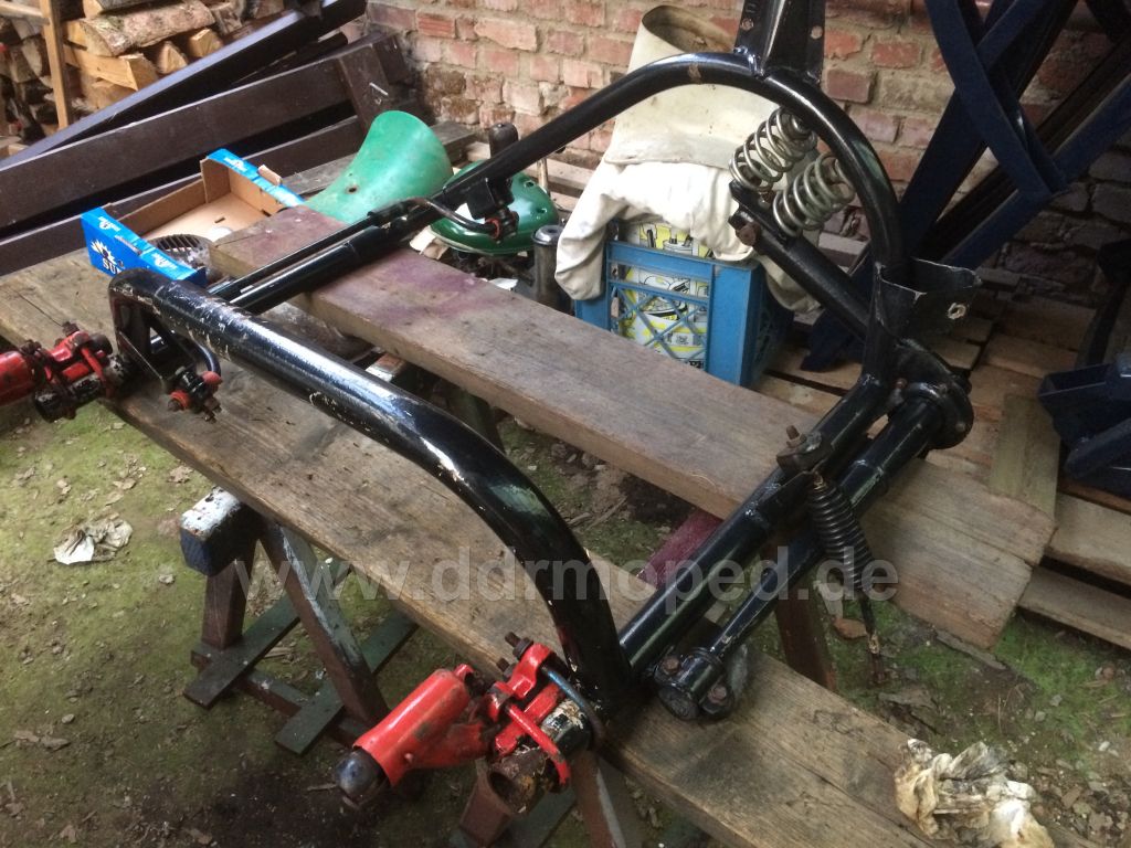

Habe heute mal das Boot abgenommen. Die Gummis sind nur Schlauchstücken gewesen und müssen auf jeden Fall neu. Der Rahmen selbst sieht noch ganz gut aus und wurde mal irgendwann fachmännisch neu lackiert. Der wird nur ausgebessert. Richtige Probleme sehe ich noch nicht. Einzig das Sitzgestell bereitet mir mangels Vorhandenseins noch Kopfzerbrechen.

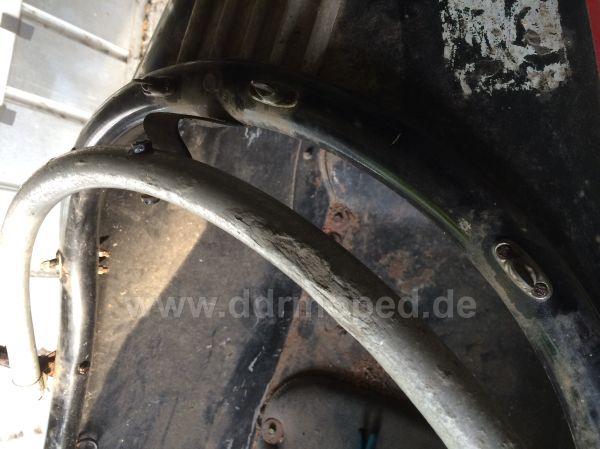

Die Haltestange hat irgendeine Krankheit. Ich hoffe, das geht nicht weiter.

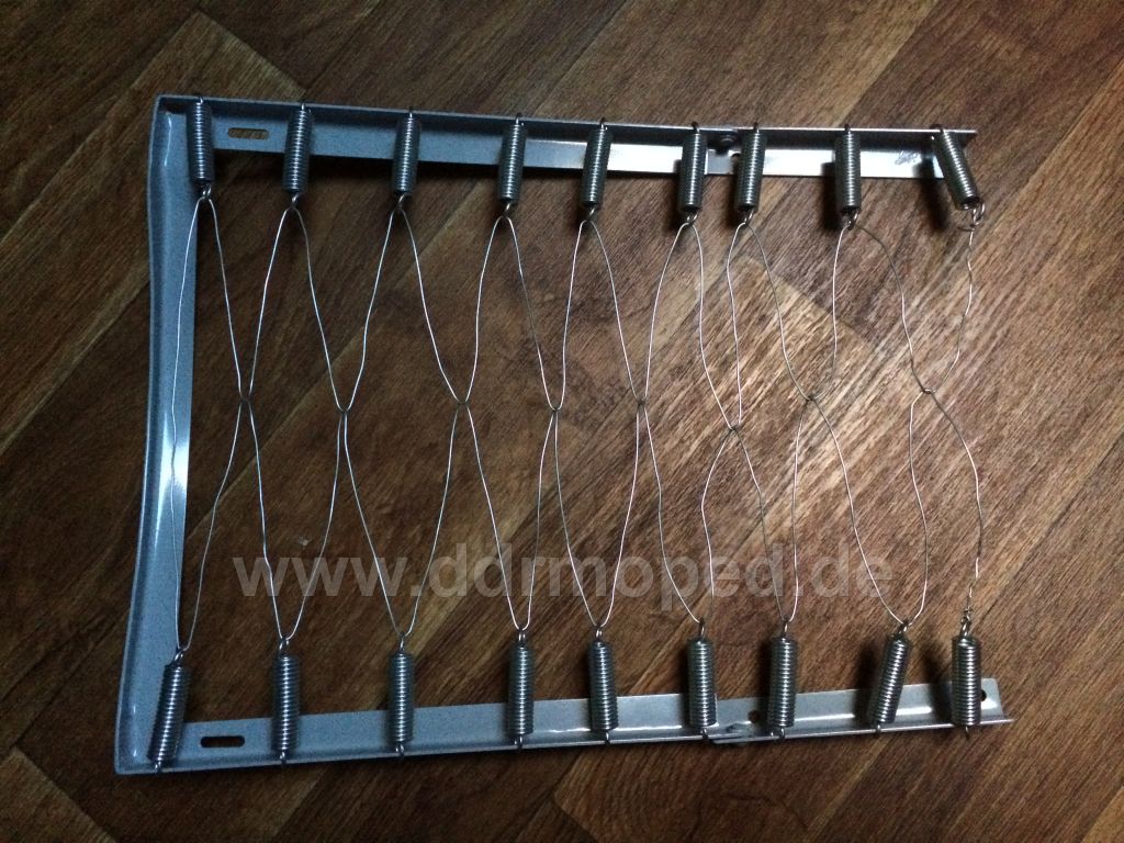

aus eigener Erfahrung. Bestelle bei Herrn Seipelt Deine Stoye Teile. Gerade die Gummis und die Schellen etc. das paßt wenigstens. Ich habe 2 x gekauft sad.gif
Die Griffstange usw. hat er auch alles da. Und wie gesagt diese Teile "passen" !
schönen Gruß von der Küste
Tony
kradschütze
Geschrieben am: 13.06.2016, 20:19
Beiträge: 1475
Mitgliedsnummer.: 6158
Mitglied seit: 27.01.2013
Die Lampen und das Sitzgestell sind dort gekauft. Habe mit dem netten Mann auch telefoniert. Die Adresse kann man nur empfehlen, auch wenns etwas teurer ist.

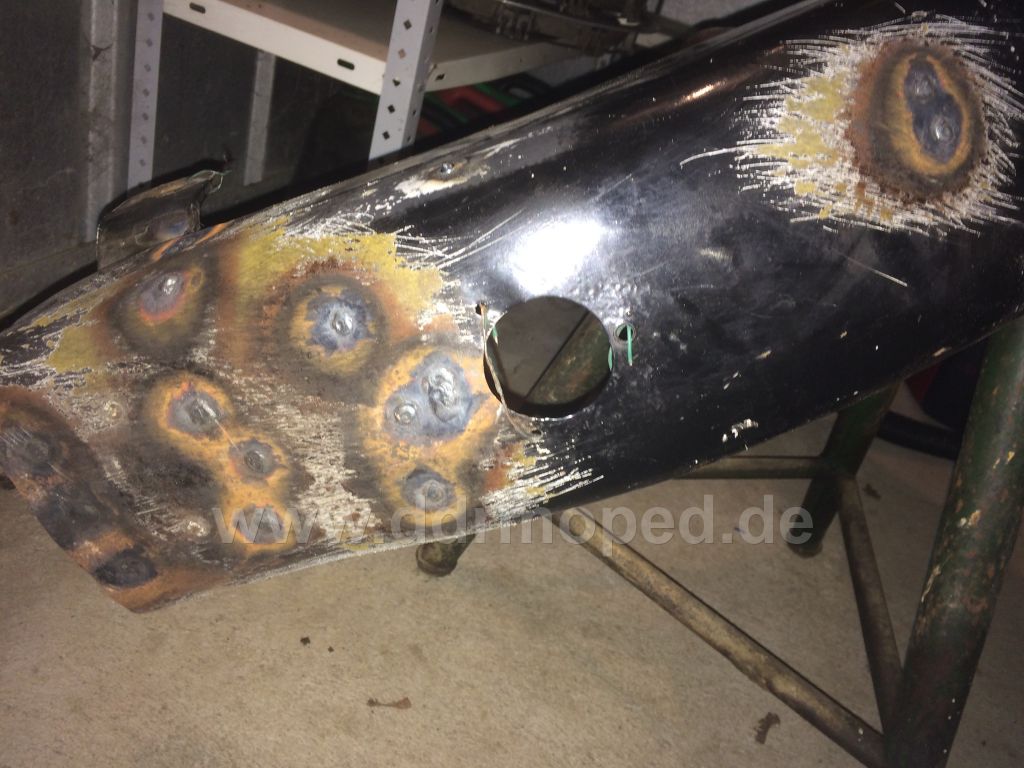

Trotz zeitlicher Engpässe geht es hier langsam weiter. Nächstes Frühjahr will ich ausfahren.
Das Schutzblech hat mein unfähiger Schweißer autogen behandelt. Es waren dann 26 Löcher zu schließen, ein Riss und ein gelöster Kabelhalter zu machen.
