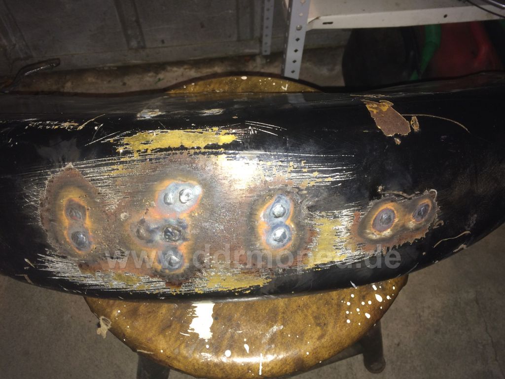

Anfangs sieht man die ganze Arbeit nicht oder besser, man will sie nicht sehen. Unzählige Stunden gehen für Kleinigkeiten drauf.
Die Kofferraumklappe war mit selbstgebauten Kofferschienen bestückt, die auch noch schief drauf waren. Da am Grundmodell ohnehin keine Schienen waren und ich auch nicht auf große Reisen gehen werde, mussten auch diese Löcher weg. Danke, lieber Schweißer!
Gruß, Sven

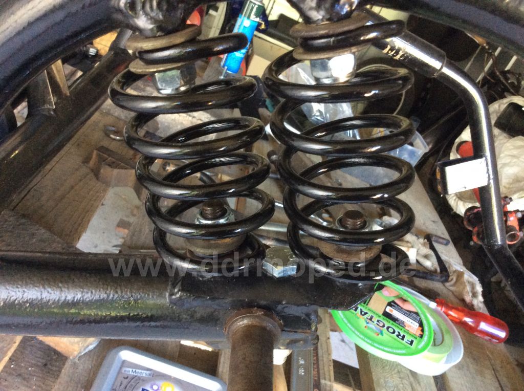

Das Fahrwerk bekam selbstsicherndes Material. Sicherheit geht vor Originalität.
Gruß, Sven

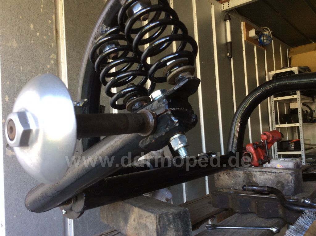

Und hier
Gruß, Sven
kradschütze
Geschrieben am: 25.06.2017, 10:33
Beiträge: 1480
Mitgliedsnummer.: 6158
Mitglied seit: 27.01.2013
Neu, da nur noch eine Seite vorhanden war.
Gruß, Sven
bäcker89
Geschrieben am: 25.06.2017, 17:28
Beiträge: 613
Mitgliedsnummer.: 4020
Mitglied seit: 23.11.2010
Ein Tropfen Schrauensichetung (Kleber) würde besser haltrn und sieht Originaler mit einer Normalen Mutter aus.
