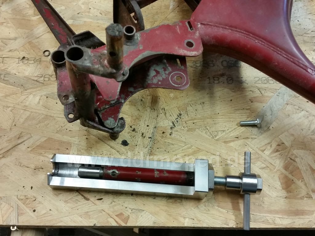

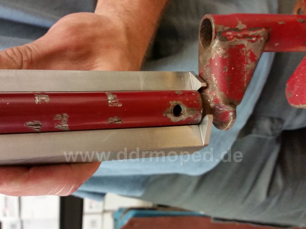

Er wird unter das Fußrohr positioniert...
Este
Geschrieben am: 13.06.2016, 20:54
Beiträge: 4234
Mitgliedsnummer.: 4385
Mitglied seit: 21.04.2011

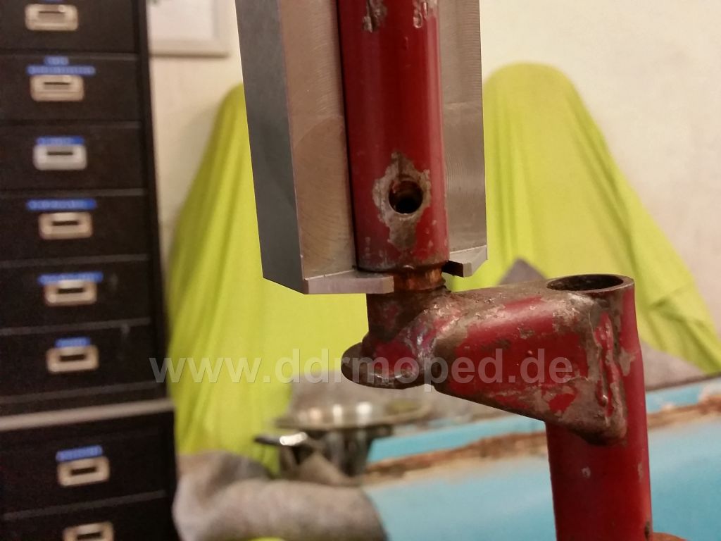

...das Druckstück wird durch das Rohr auf den Bolzen am Rahmen aufgesetzt...
Este
Geschrieben am: 13.06.2016, 20:57
Beiträge: 4234

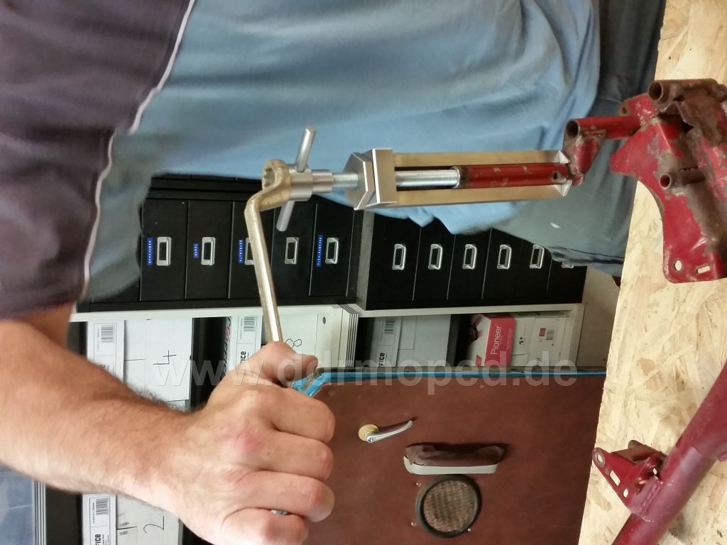

Die Idee mit dem 6 Kant für einen Schlüssel erwies sich als nützlich. thumbsup.gif Mit dem Knebel ging in dem Fall nix.
Este
Geschrieben am: 13.06.2016, 20:59
Beiträge: 4234
Este
Geschrieben am: 13.06.2016, 21:02
Beiträge: 4234
Bitte entschuldigt die Bilder, mit dem Handy lässt sich das nicht drehen, ist in dem Fall auch nicht störend. cool.gif

Es handelt sich wie gesagt um einen aufwendig gefertigten Prototypen wink.gif Ich wollte zunächst schauen ob das überhaupt funktioniert. Da ich es nun weiß mach ich mir mal Gedanken drüber wie ich den noch etwas vereinfachen und dann tatsächlich noch welche machen kann. thumbsup.gif

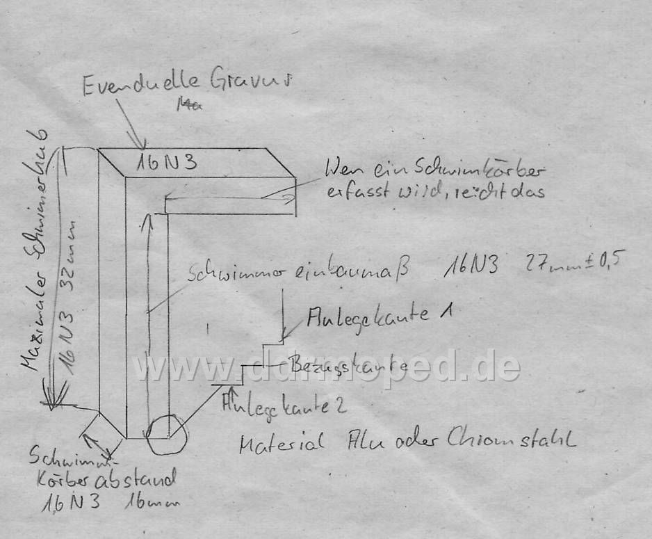

Kannst du auch für die Vergaser einfache Lehren herstellen, zum Bleistift die für den Schwimmerstand?

Naja, sowas ähnliches, also das Maß 25,5mm für den 16n3 Schwimmer. Vieleicht mit Winkel und Anlegehilfe. Buch ist aber nun hinten in der Garage..

Jupp, ich mal die was, wie ich es mir vorstellen könnte...
1986-2016 Der Roller wird 30
SR 50 CE (neues Projekt)
Geschrieben am: 01.07.2016, 07:28
Beiträge: 6818

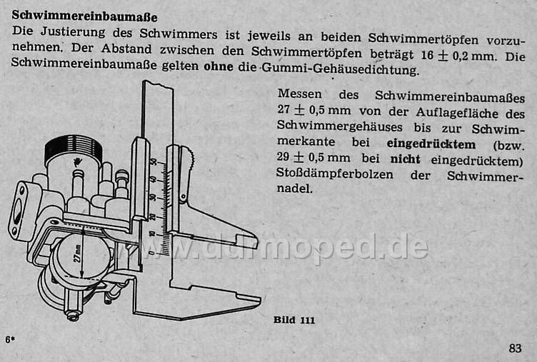

Und darum geht es:

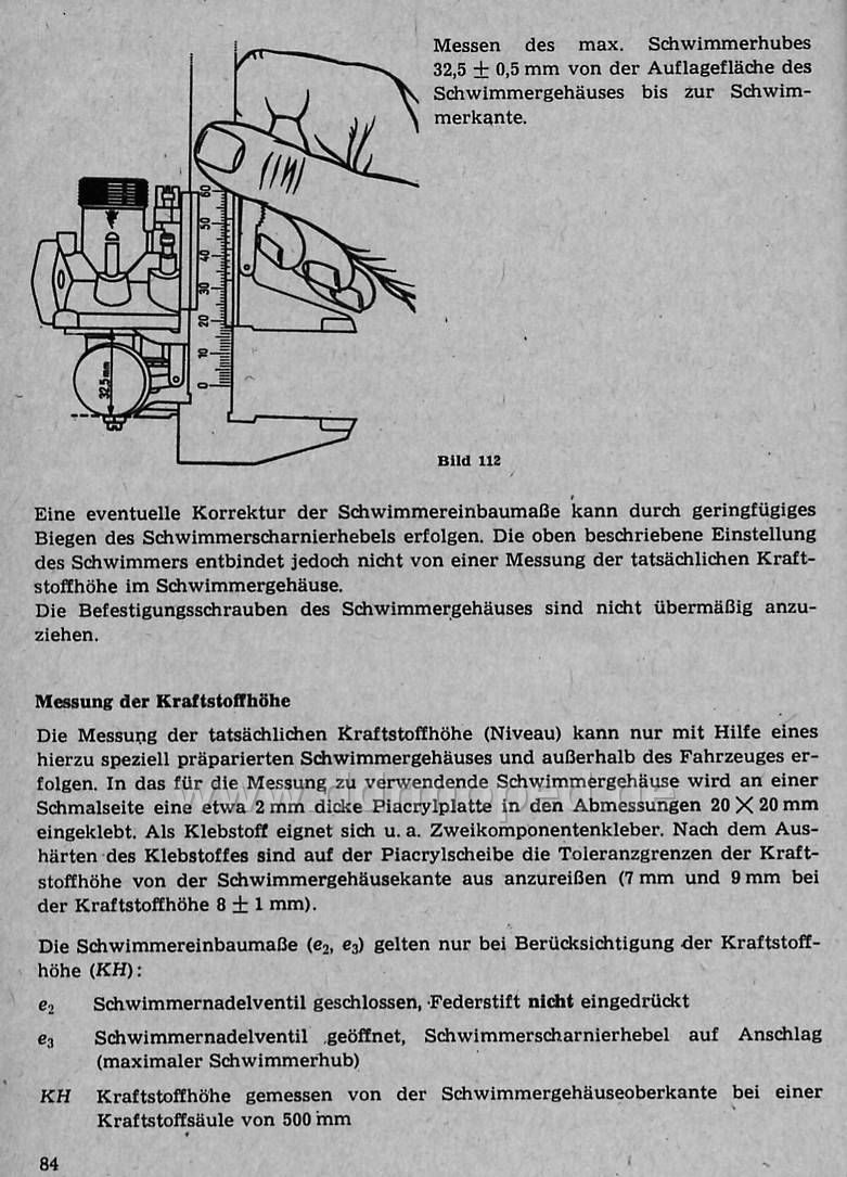

Teil 2, für MZ-Vergaser und dem 16N1 müßen die Maße angepasst werden..
