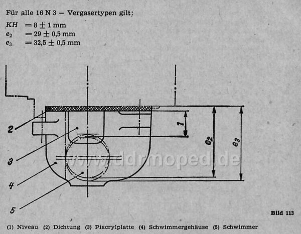

Die Kraftstoffhöhe sollte sich so ergeben, hier sind die 2 wichtigsten Maße wieder zu finden:

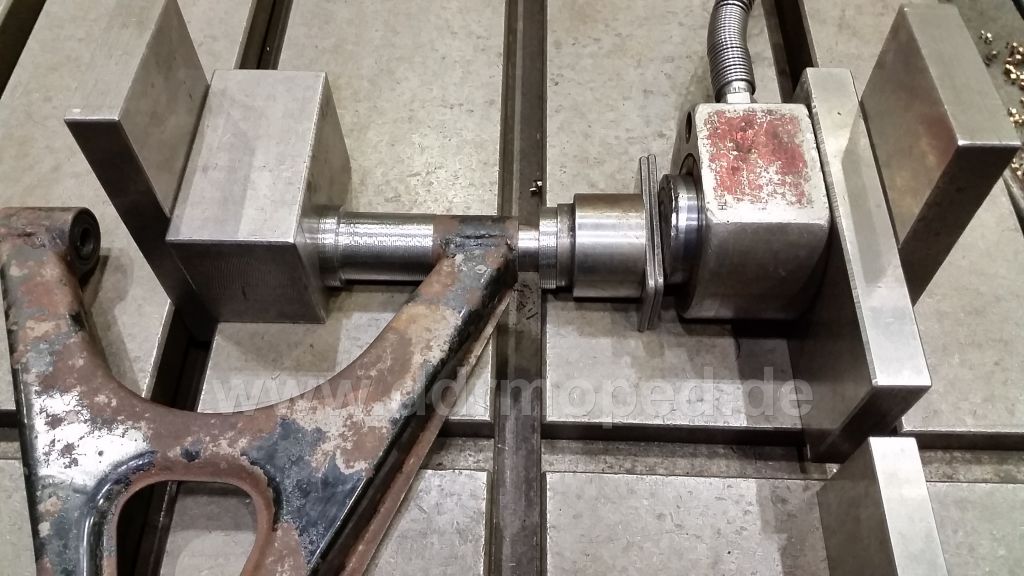

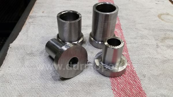

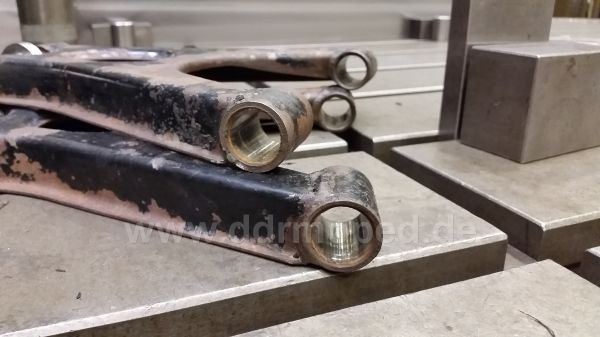

Um beim Trabant die Silentlager in den Querlenkern zu tauschen habe ich eine Vorrichtung aus dem WHIMS nachgefertigt. _clap_1.gif
Es ist eine Druckhülse und eine Gegenhülse, jeweils für die kurzen und die langen Lager. thumbsup.gif

Ursprünglich war eine Schraube vorgesehen, um die Hülsen damit ein oder aus zu ziehen, aber nach 30 Jahren tat sich da garnix ph34r.gif
