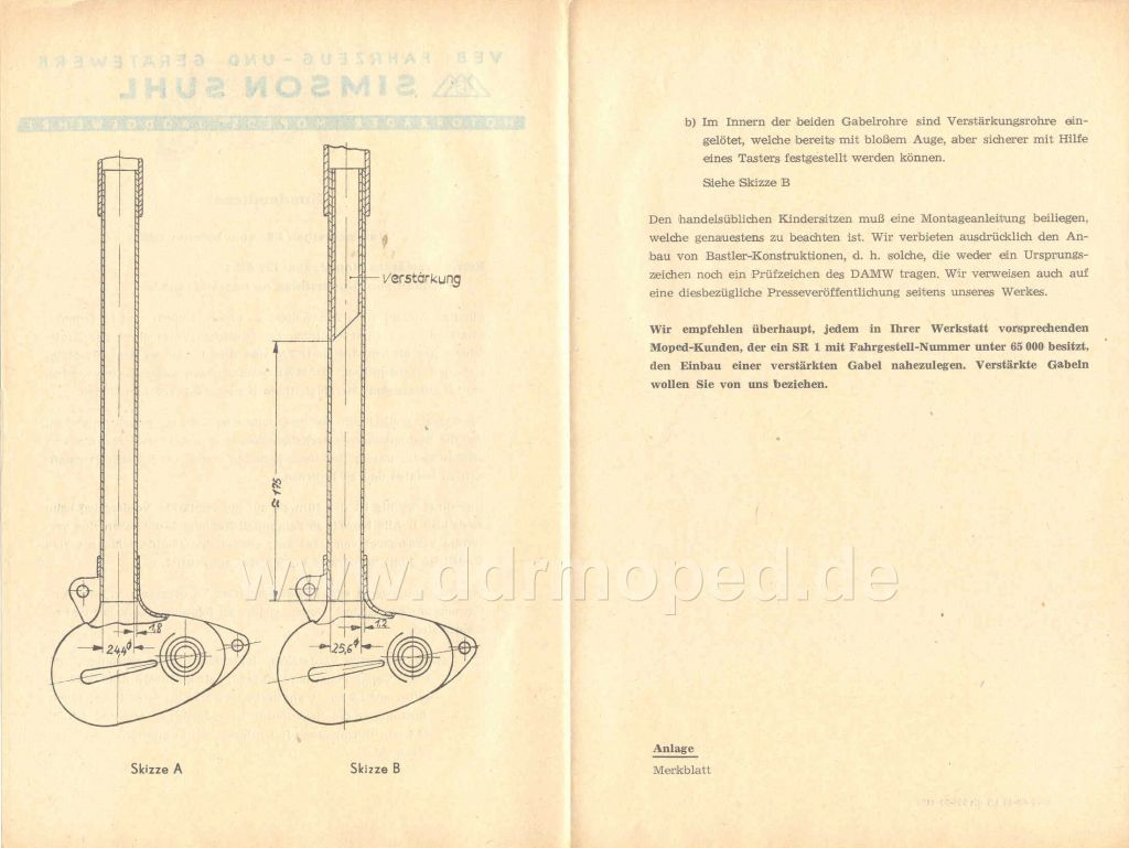

... aber um nochmal auf meine frage zurück uu kommen gibt Unterschiede zwischen 55 und 56 Vordergabel _uhm.gif
Nein.
MfG Matze
Doch ...
MfG Tino

Stimmt. Um diese festzustellen, muss die Gabel aber aufgesägt werden und dafür gibt es hier andere Spezialisten. ph34r.gif

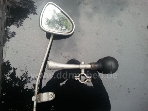

Hier noch nen Bild vom Spiegel und Ballhupe vlt sind die ja wenigstens die richtigen.
Nein.
MfG Matze
Doch ...
Äußerlich sind mir keine Unterschiede bekannt...
MfG Matze
Nein.
MfG Matze
Doch ...
MfG Matze
Geschrieben am: 31.05.2016, 02:27
Seite zwei und drei..

Ansonsten viel Erfolg bei der weiteren Fehlteilesuche und Aufarbeitung. Ich werde den Aufbau gespannt verfolgen.
