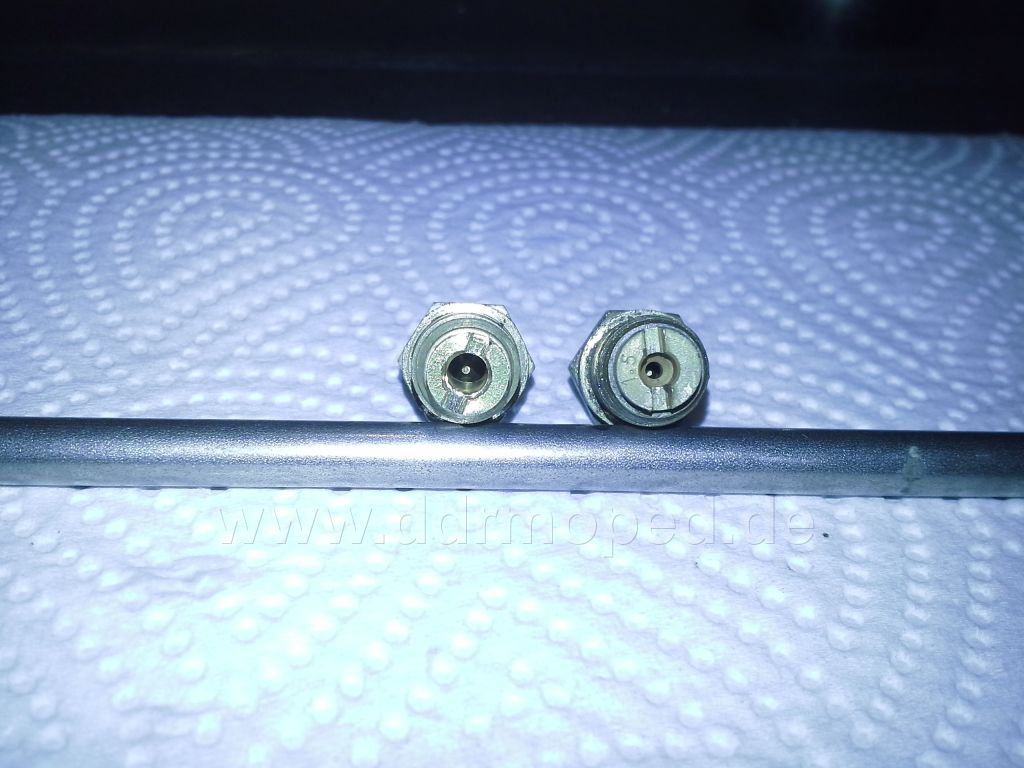

15´er (1,5mm) ist balde zu klein. Ich bohre die Dinger auf 3,7mm auf.
schwalbe rider
Geschrieben am: 18.06.2016, 17:56
Beiträge: 3347
Mitgliedsnummer.: 1859
Mitglied seit: 01.02.2009
Das Problem ist bei der Sache, dass Es auch dichtet hinterher. Der Ausschuss ist recht hoch.
