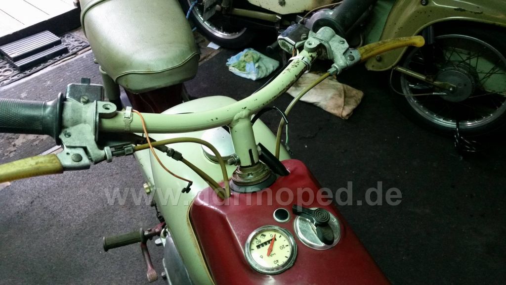

Nach unserer kleinen Ausfahrt heute, habe ich mal die ganze Lenkerpartie gesäubert und eingeölt.
Der Zustand ist auch hier allgemein sehr gut.
Den Chromring vom Tacho habe ich auch gleich mal mit Stahwolle wieder zum glänzen gebracht.
Ich werd wohl doch ab und zu Kleinigkeiten an diesem Star machen.

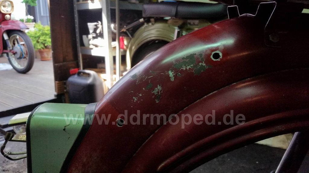

Im Kotflügel hinten sind 2 Dellen.
Ich wollte den Kotflügel warm machen und dann mit einem Hammer mit Kugelkopf versuchen die Dellen rauszubekommen.
An einer Rundung ist dies aber echt nicht so leicht.
Gibt es hier jemanden der sowas gut kann bzw. Erfahrung hat?
Das es nicht wie neu wird, ist mir klar. Jedoch kann man es sicher besser machen.
Ich würde mich über Infos und Tipps freuen. Vielleicht kann man sowas auch in die Hände von Profis geben?

Gestern habe ich mich dann mal an die Delle gemacht. Ein Freund hatte einen guten Kugelkopfhammer für mich.
Also Kotflügel raus und ran an die Arbeit. Das Ergebnis ist echt okay. Komplett wie neu wird es sicher nicht. Aber man sieht fast nichts mehr.

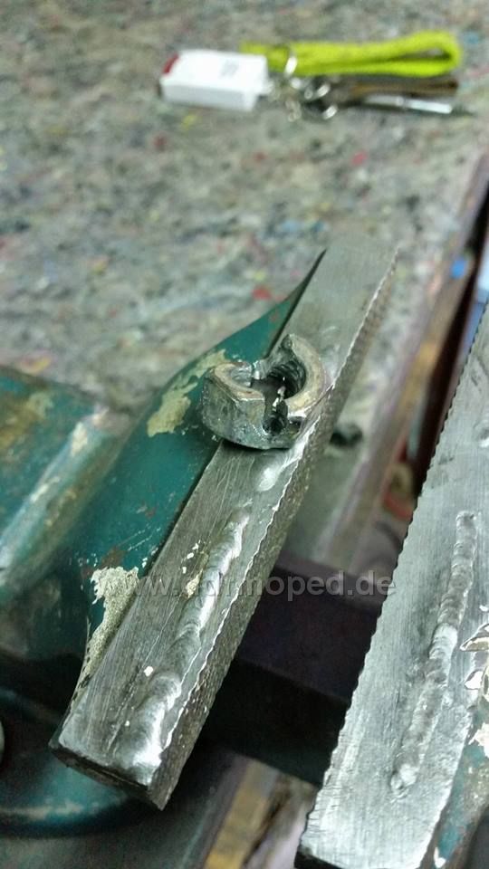

Die Mutter der Achverlängerung dreht aber die Achsverlängerung immer mit. Der Vorbseitzer hat also wohl vor 20 Jahren beim festziehen dieser Mutter nicht aufgpasst, das die beiden Backen genau in der Schwingen sitzen.
Egal wie, die Achverlängerung mit Kettebnkasten wollte nicht raus.
Ich musste leider die Mutter aufbohren. Dabei nahm natürlich auch die Verlängerung Schaden.
Die wird einfach getauscht. Das Lager musste eh neu.

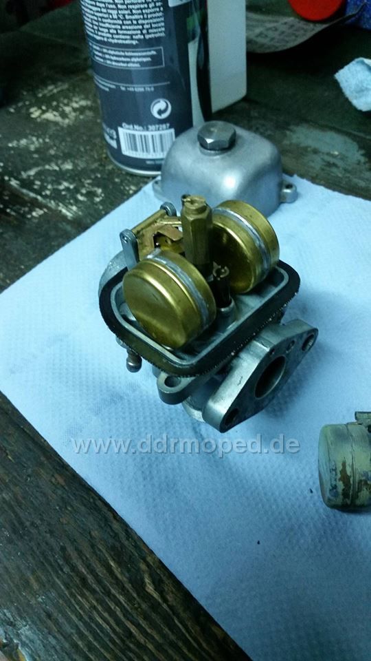

Danach wollte ich das Wärmeproblem behandeln. Also erstmal den alten Kondensator und Unterbrecher raus.
Nachdem ich fix die neuen Teile eingebaut hatte, gab es beim Trockentest auch einen extrem starken Funken. Schön so!
Also Kerze rein und kicken. Ich erwartete höchsten einen Kick bis er kommt. Ist ja auch alles gut eingestellt. Aber es kam nix _uhm.gif
Nichtmal nach Kerzenwechsel und 20 weiteren Kicks.
Kerze raus und siehe da: sie ist trocken dry.gif
Es kommt wohl also kein Sprit an. Benzinhahn war auf und Spritzufuhr war auch gesichert.
Naja, dann kommt ja nur der Vergaser in Frage. Raus damit. Mich blickte dann dieser Schwimmer an.
Ich hatte ihn vor einem hlaben Jahr gekauft und mal kurz verbaut. Später eingelagert als Ersatz.
Die Beschichtung des Schwimmers löste sich im Benzin auf. Die ganzen Bröckel verstopften natürlich wunderbar die HD. Zum Glück habe ich die Tage mal wieder Ersatzkleinteile bestellt. Ein Schwimmer war auch dabei. Also alles wieder sauber gemacht und neuen Schwimmer rein.
Danach gab es dann endlich meinen einen Kick und der Star lief tadellos.
