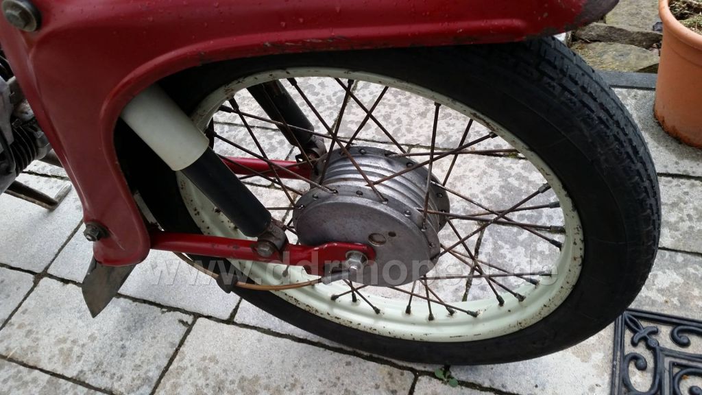

Die Stahlfelge ist echt noch gut in Schuss. Nur die Speichen wie immer nicht. Steht ebenfalls auf der Liste.

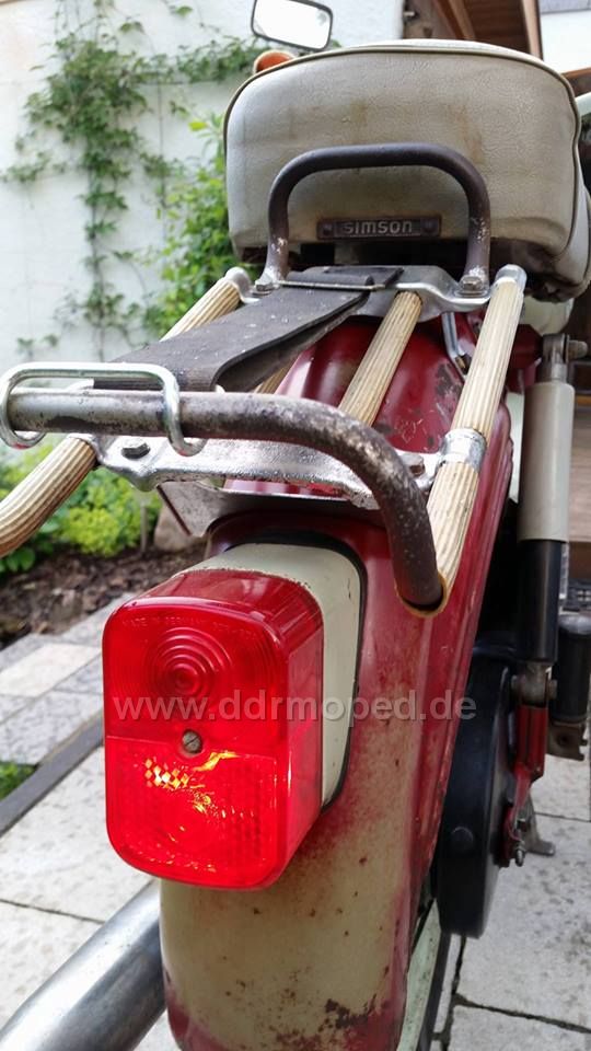

Rücklicht leuchtet mit neuer Birne und sauberen Kontakten überall auch deutlich heller.

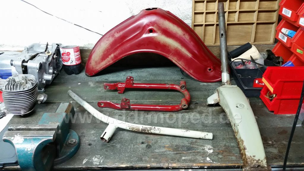

Heute war die Front dran. Alles zerlegt. Die Substanz ist sehr gut.

Alles schon grob gereinigt. Jetzt gibt es erstmal eine Nacht in reichlich Öl.
Danach sollte auch der letzte Schmutz locker sein.
Polieren wird hier wieder schwer. Der lack ist dünn und man ist sicher wieder schnell durch.
Immer das gleiche bei dem Rot. Naja, ich gucke mal was geht.
Links seht ihr den offenen Motor. Der kommt am Wochenende auch wieder zusammen.
Neue Kurbelwelle und einen NOS-Kickerwelle sind auf dem Weg.

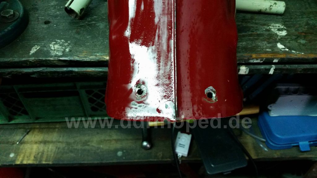

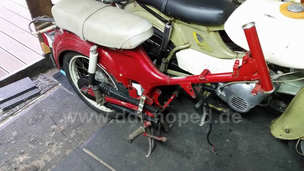

Hier war der Schmutzschutz befestigt.
Entweder ich mache ihn wieder dran, oder ich verschließe die Löcher irgendwie richtig.
Meint ihr man kann die Locher zuschweißen, dann mit dem Dremel die Naht glatt machen und etwas Lack drüber?
Desweiteren muss auch der Rahmen an einer Stelle geschweißt werden. Auf der einen Seite des Halters ist eine Naht offen. Aber kein Problem. Ich freue mich mal, das nicht der ganze Träger getauscht werden muss biggrin.gif
Ansosten macht das Projekt Spaß. Da vorher fast alles gepasst hat, ist hier hauptsächlich nur reinigen angesagt.

Roberto
Geschrieben am: 14.07.2016, 18:42
Beiträge: 653
Mitgliedsnummer.: 7692
Mitglied seit: 08.10.2014
...das Blech wird sich sehr nach innen ziehen beim Schweißen, sprich du hättest dann einen Krater, wenn du Pech hast. Dann müsstest du spachteln und lackieren. Doch genau das willst du ja bestimmt nicht wirklich... wink.gif
Wenn das meiner wäre würde ich wohl einen Spritzschutz in Betracht ziehen...
MfG Robert
"Wozu Lack, es gibt doch Rost..."
Geschrieben am: 15.07.2016, 05:28
Beiträge: 5647
Oder hinterkleben...
corsajäger
Geschrieben am: 16.07.2016, 11:40
Beiträge: 326
Mitgliedsnummer.: 8790
Mitglied seit: 24.03.2016
Hab beim Essi so eine Stelle gehabt, da hat mir der Schweißer innen nen Blechel gepunktet, von außen werd ichs mit Flüssigmetall glätten und lackieren. Allerdings kann sowas durch Vibrationen gerne reißen. Also nen zweitgenössischer Schmutzfänger währe bei dir fast galanter, da es mit nachlackieren schon allein wegen Farbsprung bestimmt komisch sieht.
Beste Grüße
Peter
leroyak471947
Geschrieben am: 16.07.2016, 16:02
Beiträge: 613
Mitgliedsnummer.: 8120
Mitglied seit: 27.04.2015
Ich werde wohl wieder einen schönen Schmutzlappe dranbasteln.
Gehört ja eigentlich auch zur Geschichte des Fahrzeugs.

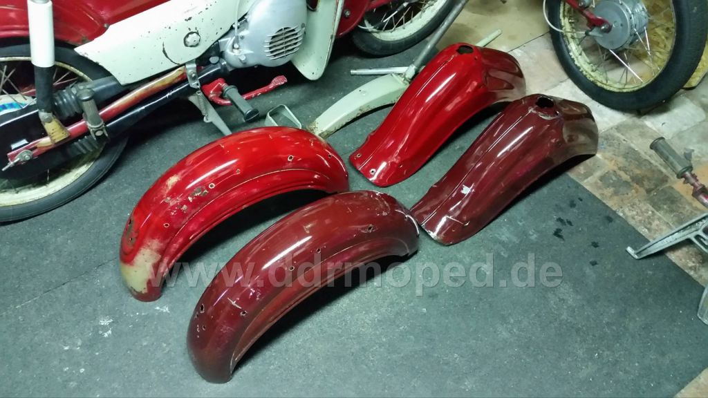

Kotflügel beider Stare sind nun mit Owatrol behandelt. Viel polieren konnte ich vorher nicht. Bei beiden Staren ist der Lack extrem dünn und man ist sofort durch.
Am 69er muss noch was kleines geschweißt werden. Am 68er, wiederrum, muss noch mit Lack ausgebessert werden. Dann kann das aufbauen langsam beginnen. Auf die ganzen neuen Buchsen in den Schwingen freue ich mich schon sehr. 4 Schwingen bedeuten 8 Buchsen dry.gif

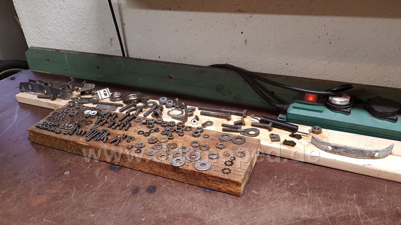

Es lag fast alles owatrolisiert und gereinigt da. Nur der Rahmen musste noch geschweißt und versiegelt werden. Das habe ich vor ein paar Wochen gemacht.
Auch der Schraubensatz wurde entrostet und versiegelt.

Schraubensatz mit Eska-Schrauben ohne Napf

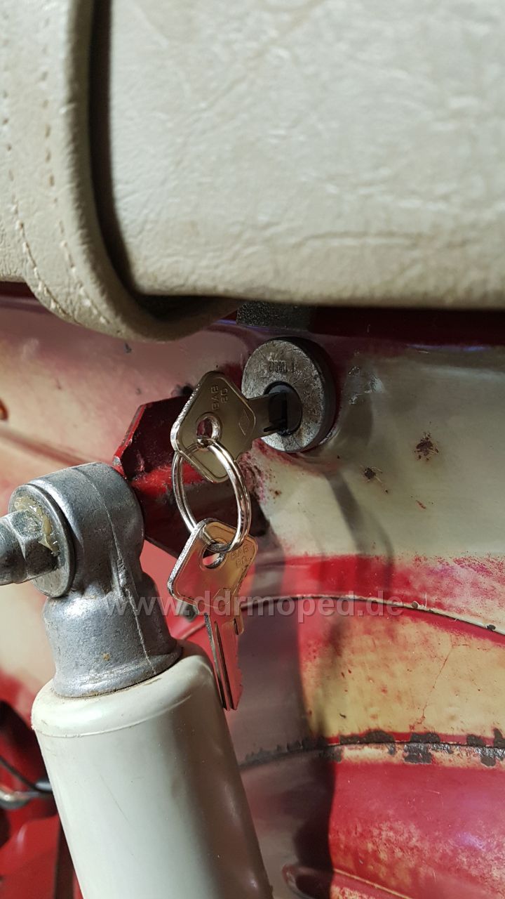

Neue Schlüssel angepasst von Jörg.
