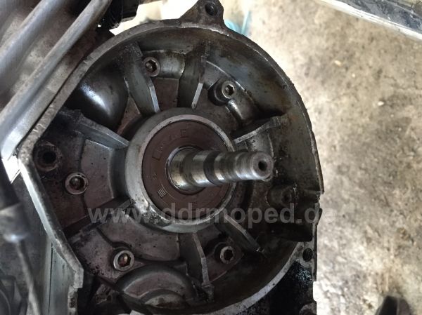

Geschrieben am: 05.06.2016, 21:11
Beiträge: 15647
QUOTE (Nico1989 @ 05.06.2016, 19:27)
Glaube ein teil des Problems Gefunden .
http://fs5.directupload.net/images/160605/rkgx44l2.jpg http://fs5.directupload.net/images/160605/ngm8rdut.jpg ttp://fs5.directupload.net/images/160605/2ev28hkf.jpg http://fs5.directupload.net/images/160605/x5q77f5d.jpg http://fs5.directupload.net/images/160605/avo79x9l.jpg http://fs5.directupload.net/images/160605/8ljgp2ld.jpg]My Webpage[/URL]
Kannst du die Bilder nicht normal hier hochladen? So sieht man nichts und die Bilder sind eh irgendwann weg.
Dein Problem ist ein undichter Wellendichtring.

GrasserBenno
Geschrieben am: 06.06.2016, 21:20
Beiträge: 3915
Mitgliedsnummer.: 5580
Mitglied seit: 12.06.2012
Ich lade mal das erste Bild hier hoch, weil ich ne Frage habe:
oder ist es sogar egal wie herum man ihn verbaut

huh.gif Benno, die Frage versteh ich grad nicht...wie verkehrt rum eingebaut?
