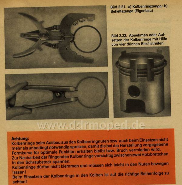

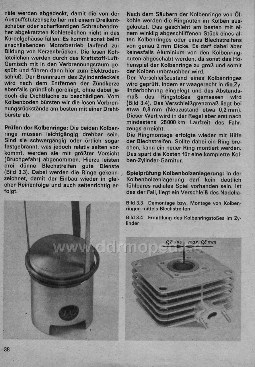

So, der Jörg hatte mich mal was gefragt, in Gera ist immernoch und zum Glück die Kolbenringbude aktiv. Darauf geht dann Jörg ein.
Eine weitere Frage war die Demontage, das einzige, was ich dazu gefunden habe. Für größere Hubräume, bessergesagt Kolben gibt es spezielle Zangen dafür. Aus dem Ratgeber Kleinkrafträder:
