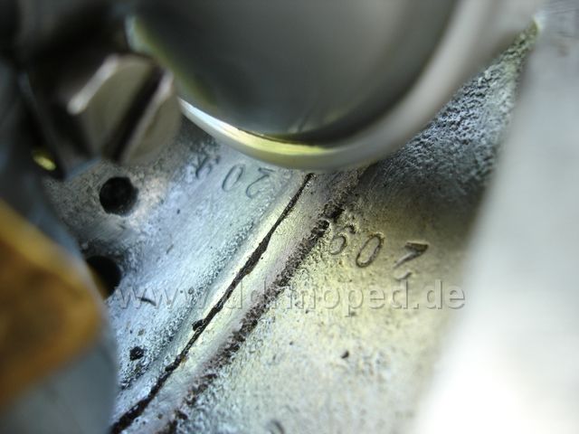

Die Nummern beider Hälften befinden sich meist hinten oben an der hinteren Rahmenaufnahme eingeschlagen. Also dort, wo die Gummisilente drinstecken.
Diese Nummern (meist 3-stellig) müssen gleich sein!

hier mal ein Beispielbild von einem 1er Motor! Das große silberne ist der Luftfilter. Beim 2er Motor ist die Nummer, wie Norbert schon gesagt hat, ein Stück weiter Richtung Motoraufnahme.
Nils
