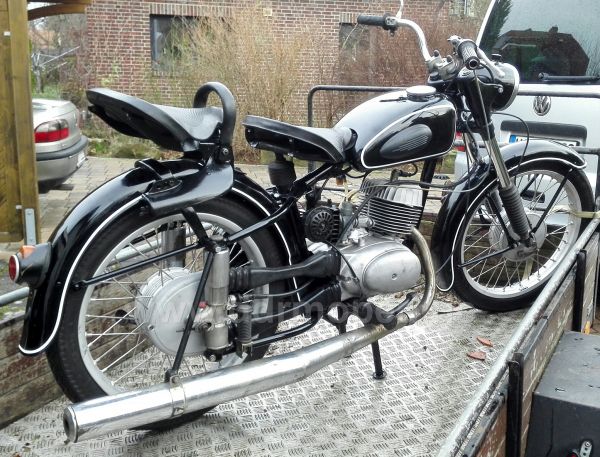

Guten tag liebes Forum,
mein name ist Johannes und ich bin 16 Jahre alt. Ich besitze seit 2 Jahren eine MZ Rt 125/3 mit einem, meines Wissens nach, 150 ccm Motor von einer ts. Dazu ist ein 125er Etz Auspuff verbaut.
Nun zu meinem Problem.
Ich habe bei meinem Motorrad folgendes Problem und zwar habe ich sie komplett neu restauriert, wie auch den Motor überholen lassen. Nun musste ich feststellen das die zündung perekt eingestellt ist und er problemlos funkt. Aber nach zwei mal kicken war das moped abgesoffen und es tropfte benzin aus dem Auspuff. Daraufhin habe ich mir einen neuen Reperatursatz für den Vergaser zugelegt. Nach dem Einbau musste ich aber feststellen das sie immer noch nicht anspringt. Nach ein paar kicks ist die Zündkerze zwar nass aber sie springt nicht an.
Für die Restaurierung habe ich folgende teile erneuert:
- Motor neu gelagert und neue Simmeringe
- Zündspule
- Kondensator
- Unterbrecherkontakt
- Düsen- und Dichtsatz für Vergaser
- Elektrik komplett
Also man sieht ich habe vieles erneuert, trotzdem läuft sie nicht.
Ich würde mich über eine Rückmeldung freuen, da ich völlig am verzweifeln bin.
Mit freundlichen Grüßen
Johannes
