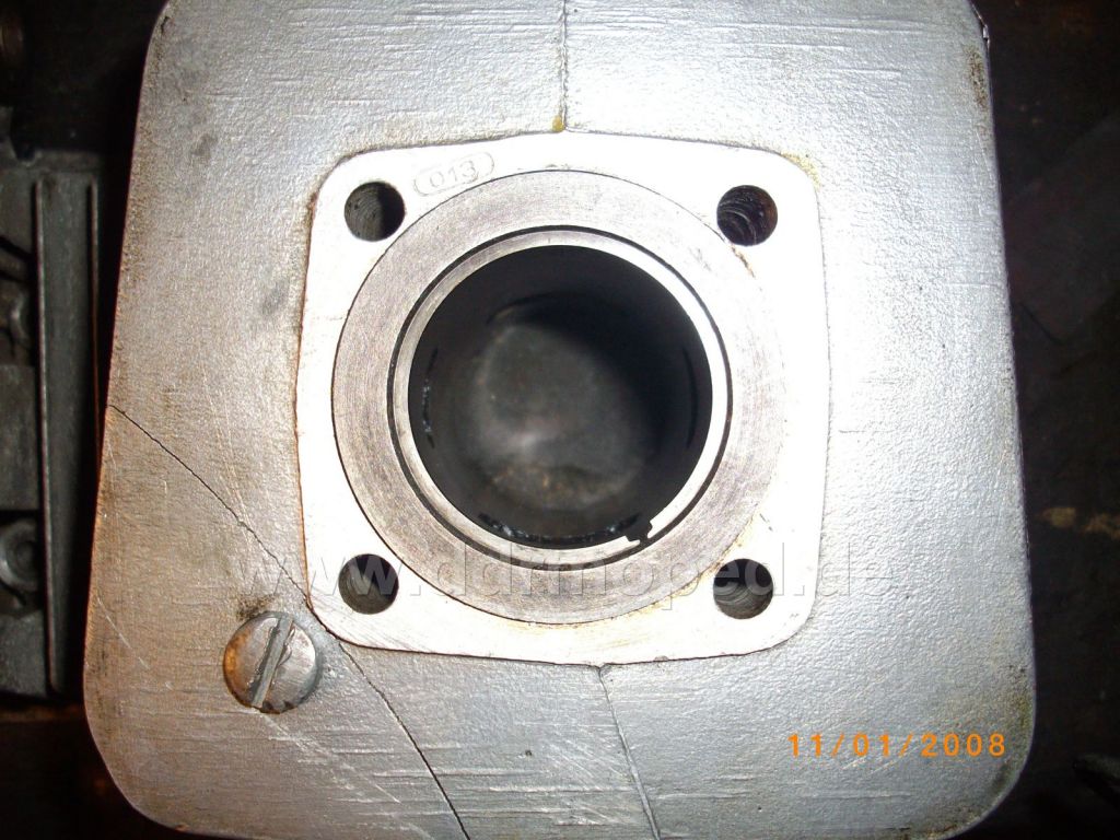

Mal schauen Ist die Kerze nach dem probieren nass und wie startest du im kaltstart Ist der chokegummi in ordnung oder fehlt er ist im chokebautenzug spiel unten am vergaser Hab mal ein bild angehangen wo du siehst wie man schaut ob die kolbenringe abgenutzt sind(für dein kompressionsproblem) Gruss Dirk
