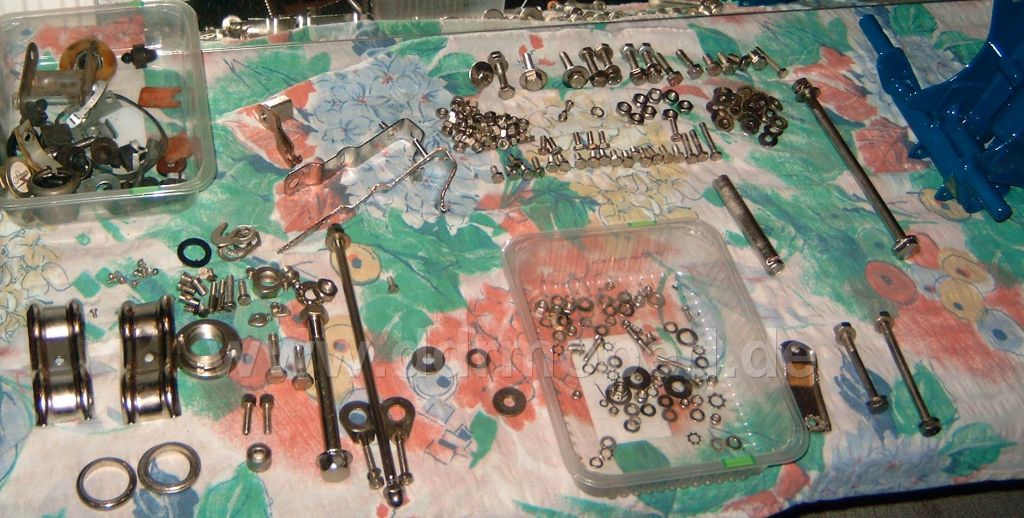

ich habe die Ankerplatten auch Vernickeln lassen.
Mit dem Ergebnis bin ich sehr zufrieden!
Mit Blauzink würde ich mich nicht so richtig anfreunden können.

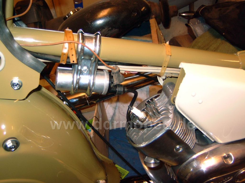

Concordchen biggrin.gif ,
es sieht sehr gut aus thumbsup.gif Ich kann mich dunkel entsinnen, dass Nickel nicht sehr beständig ist, was Umwelteinflüsse angeht. Wie lange hast Du das schon drauf und bewegst Du den Essi auch?

P.S.: Deine rechte Radmutter fehlt laugh.gif

Ja Sir Norbert,
ich lasse mittlerweile alle blanken Anbaueile die vorher verzinkt waren auf diese Art veredeln.
Vorher habe ich die auch mit Blauzink behandeln lassen.
Nickel sieht aber viel harmonischer aus.
Und schwarz geworden ist da noch garnichts!
Im Gegenteil das Blauzink läuft mit der Zeit so etwas weißlich an wobei das Nickel so bleibt wie es ist!
MfG Thomas.

Schönes Foto!! Wo lässt Du nickeln? Blümich Ebersbach? Schraubst Du Schrauben in ein Blech oder gibst Alles in einer Kiste hin?
GRüsse Norbert

Nein Norbert nicht in Ebersbach.
Ich habe da einen anderen Betrieb gefunden der das sehr gut erledigt.
Ich gebe die Teile so einzeln hin und dort werden die dann an einen Kupferdraht angedrillt!
MfG Thomas.
