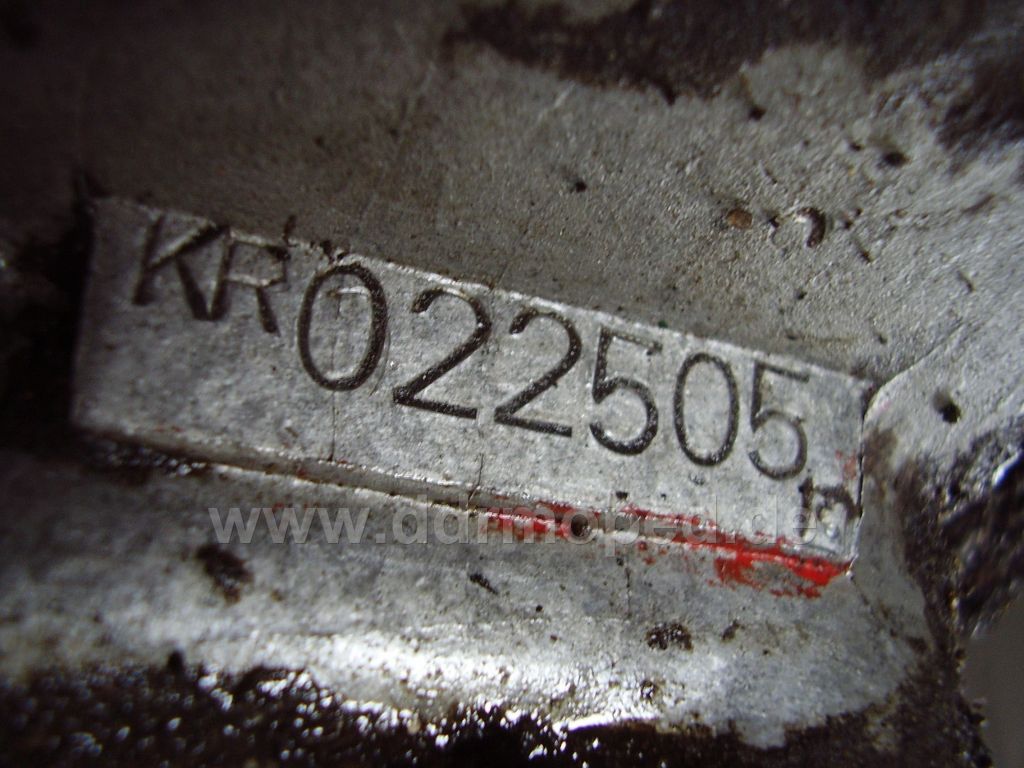

Hab mich mal drüber gemacht den Motor zu reinigen und dabei ist mir aufgefallen, dass die Motornummer auch mal rot umrandet gewesen ist. Ich dachte sowas gibts nur beim SR1. _uhm.gif

QUOTE (ju90 @ 17. Feb 2008, 13:05)
Nein.
Das war früher Standard. Die Motornummer stand mit in den Papieren und musste umrandet werden, damit die Herren in Grün die besser gefunden haben laugh.gif
Bis wann das so war, kann ich dir nicht sagen.

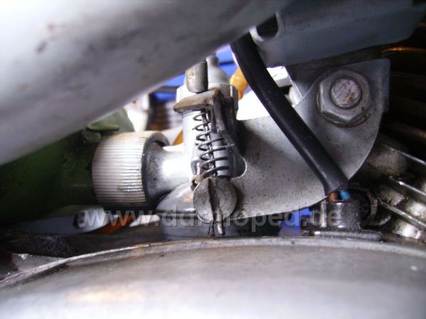

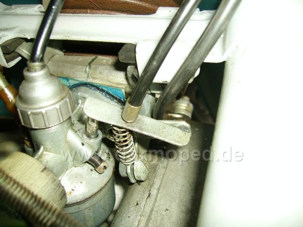

Hat jemand vielleicht mal ein Bild davon, wie der Tupferbowdenzug am Vergaser befestigt ist bzw. wie das überhaupt aussieht und funktioniert?? Bei meinem KR50 fehlt diese "Vorrichtung" nähmlich komplett cry.gif und ich kann mir nicht so richtig vorstellen wie das aussehen soll.
Mfg Julius

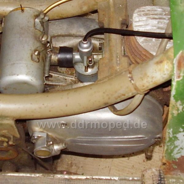

fruit-of-the-loop
Geschrieben am: 06.03.2008, 17:47
hallo julius, schau mal in die 64er schwalbenfreds rein...das war bei der 64er mit nkj-vergaser zumindest ähnlich wenn nicht gar gleich. es gibt dort mit sicherheit ein paar bilder wo man das ganz gut erkennt....aber vielleicht ist hier auch jemand schneller...ich bin es gerade leider nicht smile.gif grüsse steffen
Schmied
Geschrieben am: 06.03.2008, 17:53
Beiträge: 5230
Mitgliedsnummer.: 423
Mitglied seit: 04.01.2007
*Julius*
Das ist eine ganz einfache Konstruktion.
Zwei Bleche zum Scharnier verbunden und mit an der (von oben gesehen) rechten Vergasermutter festgeschraubt. Die Seele des Bowdenzugs wird durch ein Loch im oberen Schenkel des Scharniers durchgeführt, und am Unteren festgeschraubt. Eine Feder dazwischen drückt die beiden Hälften auseinander.
Das obere Teil drückt dann einfach beim Zug am Bowdenzug auf den Tupfer.
Bild könnte ich (allerdings erst morgen) nachreichen...

Geschrieben am: 06.03.2008, 18:02
Beiträge: 1633
Mitgliedsnummer.: 659
Mitglied seit: 21.06.2007
bei mir war dieses "system" immer an der oberen motorhalterung verbaut.
gruss david

Schmied
Geschrieben am: 07.03.2008, 12:21
Beiträge: 5230
So, wie versprochen mal ein Bild von der Tupferbetätigung:
Rechts ist der Drehpunkt. Das untere Teil, wo die Bowdenzugseele festgeschraubt ist, wird mit unter der Motorbefestigungsschraube geschraubt.
Schmied
Geschrieben am: 07.03.2008, 12:25
Beiträge: 5230
Noch ein Bild von der Seite.
Zu sehen ist der feste Teil an der Motorbefestigung.
