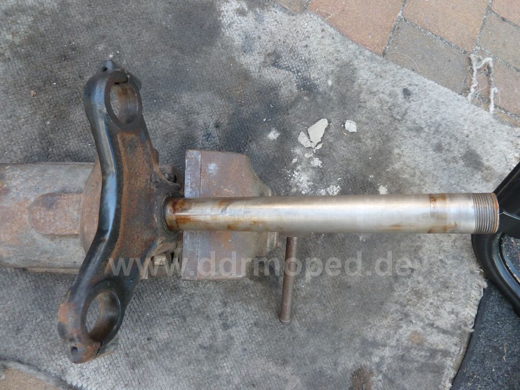

Die ETZ-Gabelbrücke hat eigentlich Aussparungen, damit die leichter wird. Bei dir scheint jemand einfach den Halter der ETZ Lampe rangebrutzelt haben. Es wäre für mich auch wenig sinnvoll, bei einem Modell mit 35er Gabel mal die Gabelbrüken zu wechseln. Wenn du die ETZ Lampe weiter willst, dann kannst du es lassen. Ansonsten Lampenhalter kaufen, Lampentopf usw und auf original rückrüsten.

ich hatte mich wegen der 35er Gabel die Tage schon erschrocken.
Dachte erst jetzt wurde auch noch die ganze Gabel von der ETZ verbaut,
aber fand dann im Netz heraus, das es wohl beide Durchmesser gab.
Diesen angebrutzelten Halter werde ich wieder abtrennen und
ordentlich verschleifen. Die originalen Lampenhalterungen liegen schon hier.

Die 35er Telegabel der TS ist übrigens bis auf die, wenn vorhanden, Halterungen für den Scheibenbremssattel, baugleich mit der ETZ Gabel.

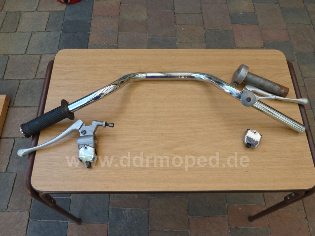

Bei mir ging es weiter...den Lenker mal fix sauber gemacht und ein paar
passende Schalter rausgesucht...leider fehlt mir noch eine Aufnahme für die rechte Seite.

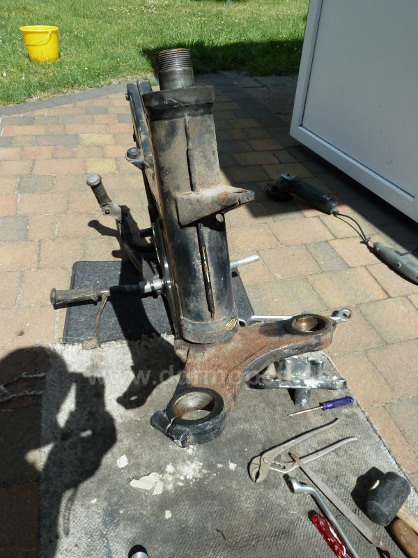

Dann habe ich gleich mal noch die Aufnahme von der ZT Lampe abgetrennt und
die Schweißstelle verschliffen...
Simson2003
Geschrieben am: 10.07.2016, 19:23
Beiträge: 502
Mitgliedsnummer.: 1823
Mitglied seit: 18.01.2009
So sollte das gut sein

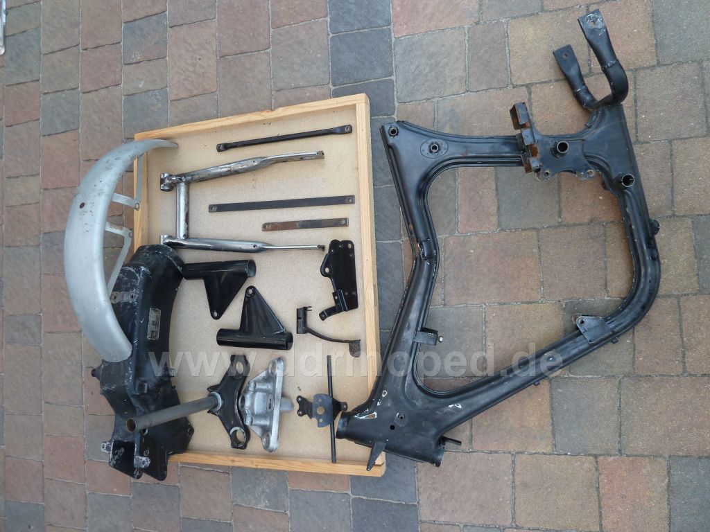

So nun ist alles zerlegt und die Teile fürs Sandstrahlen gereinigt...
Morgen noch ein paar kleine Stellen nacharbeiten und dann geht
der Rahmen zum Schweißen des Batteriehalters...

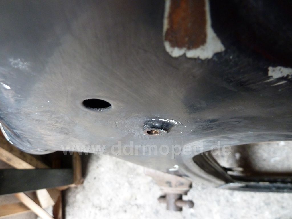

Mir ist aufgefallen, das am Rahmen einfach keine Nummer zu finden ist, soll das so korrekt sein?
Die Haltebolzen für die Tankgummis erscheinen mir sehr kurz?!
Die obere Gabelbrücke, die ja schonmal Thema war, ist aus Alu
und die Farbe ging sehr leicht ab! War eventuell nur die untere Brille
lackiert und oben blanko?

Die Nummer ist an der vorderen linken (in Fahrtrichtung gesehen) Motoraufhängung. Wenn da absolut nichts ist und keine Flexspuren oder so sind, dann ist es eventuell ein Ersatzrahmen. Der sollte zwar trotzdem ne Nummer haben, aber wer weiß was es damit auf sich hat.

Hallo Klaus,
ich bin gerade ziemlich erleichtert-die Nummer ist im
Motorhalter eingestanzt, aber nur sehr schwach zu sehen.
Sowas habe ich nicht gesucht, bei deinen Bildern sieht man
die so schön deutlich!
DANKE!

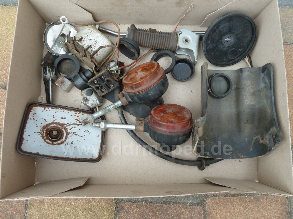

Gestern war ich bei zwei Schraubern, um dort einen Konvult an Teilen zu durchstöbern und habe eine gute Ausbeute gemacht...
Weiterhin haben sie mir ermöglicht ein paar Maße an einem TS150 Rahmen abzunehmen.
Ich habe jetzt die Maße für die Rohre (10mm müssen sie hervorstehen) und für den Winkel am Batteriehalter...falls jemand eine Skizze vom Halter braucht, bitte einfach melden!
Heute ging dann alles zum Schweißen...ich hoffe mein Kollege lässt sich nicht zuviel Zeit damit ;-)
