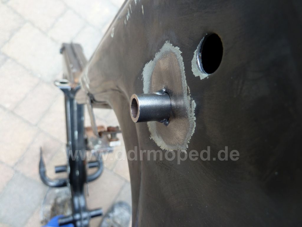

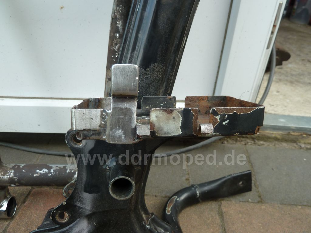

Weiterhin waren die Rohre für die Tankbefestigung gekürzt. Ich vermute das es mit dem verbauten Jawa Tank zusammenhängt. Aber auch dort wurde mein Kollege tätig und setzte ein neues Rohr komplett durch den Rahmen.
Wie das Originale schaut es ca 10mm aus dem Rahmen!

...abschließend der neue Winkel für den Seitendeckel...der Rahmen ist mittlerweile schon gestrahlt und gepulvert...Bilder gibt es nächstes Wochenende...

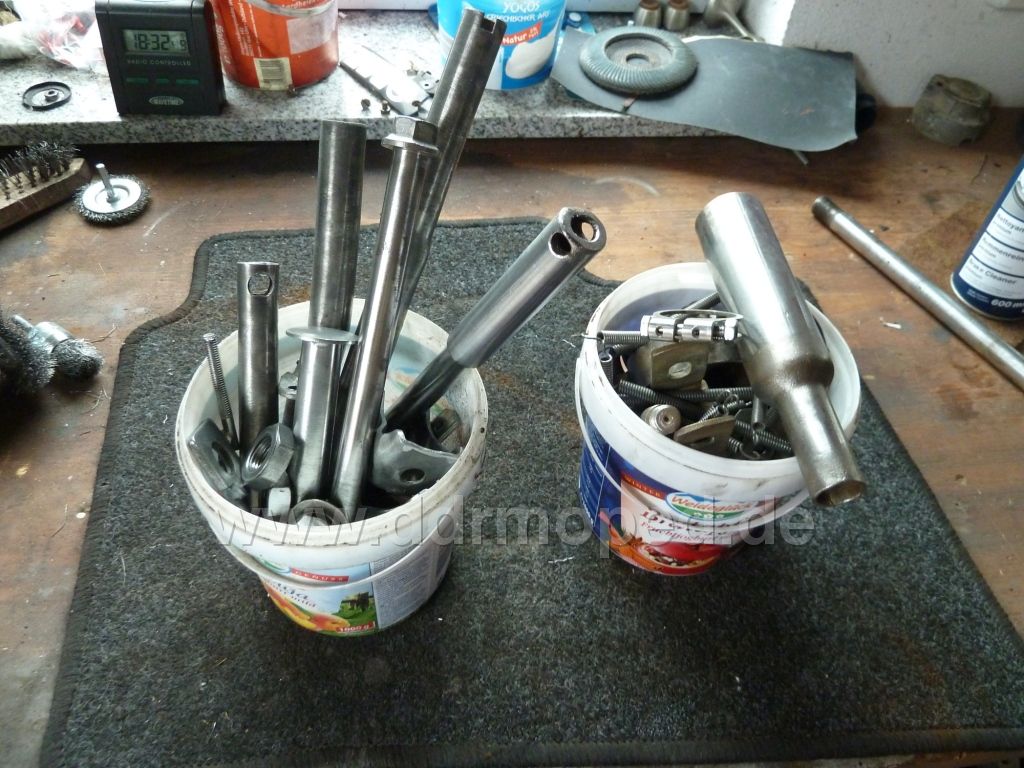

Vor einer ganzen Weile hatte ich schonmal die Zinkteile für meinen SR2 gereinigt und gebürstet. Leider standen diese bei einem Rohrbruch im Keller und hatten somit wieder Flugrost. Jetzt habe ich die SR Teile und die Teile von der TS gebürstet und nach Dresden zum Verzinken geschickt....

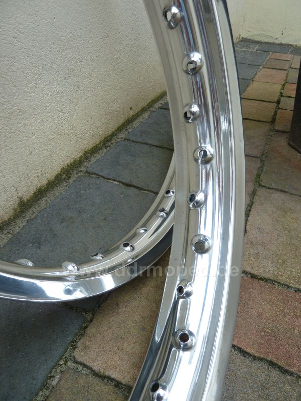

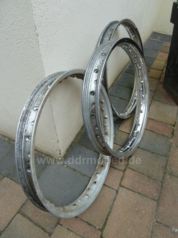

Gestern habe ich mich endlich dazu aufgerafft die Felgenringe zu polieren...

Ich hoffe die teure Speichenvariante von Kleeblatt lässt keine Wünsche offen und hält etwas länger als die günstigeren Speichen.

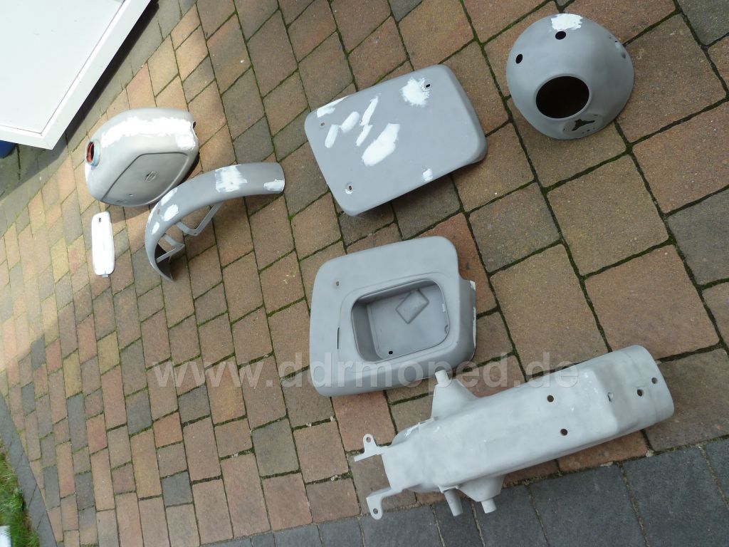

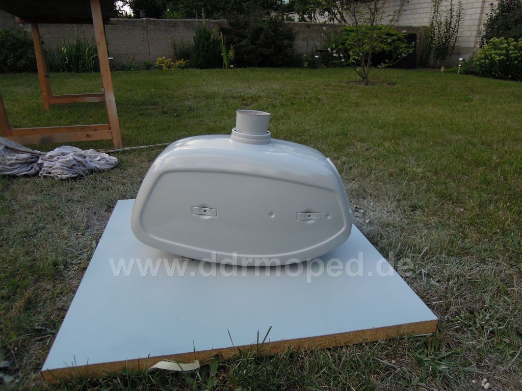

Eig. sollte alles von einer Lackiererei in ein schönes Blau und tolles Silber gehaucht werden. Da diese einen unverschämt hohen Preis verlangte, habe ich mich nach einiger Überlegung selbst an die Lackierung gewagt und bin mit dem Ergebnis sehr zufrieden.
Als erstes wurde alles sandgestrahlt und anschließend gespachtelt.
Simson2003
Geschrieben am: 21.08.2016, 12:53
Beiträge: 502
Mitgliedsnummer.: 1823
Mitglied seit: 18.01.2009

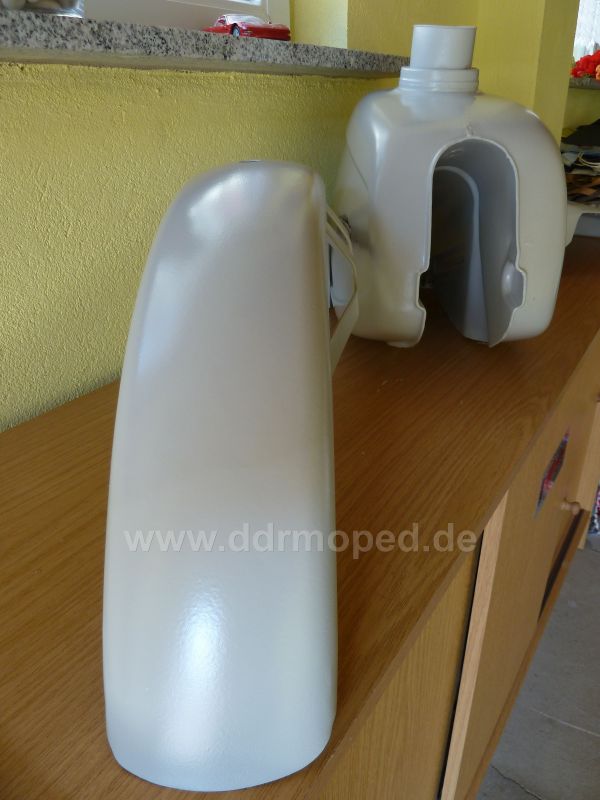

Zwischenzeitlich hatte ich bei unserem geschätzten Doc die Farbbestellung abgegeben.
Leider, musste ich im Garten lackieren. Immer wieder war Wind oder Regen, so dass ich erst am letzten Montag an die Grundierung gehen konnte.
Grundiert wurde mit einem 2K-Epoxy-Grundierfüller.

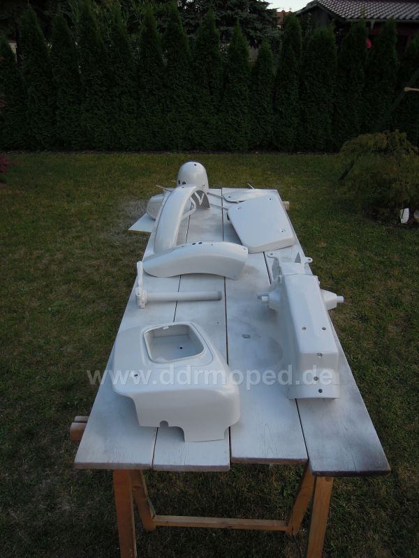

Gesamt direkt nach dem "Farbauftrag"

Von der Nähe nach dem Trocknen sah es dann so aus...

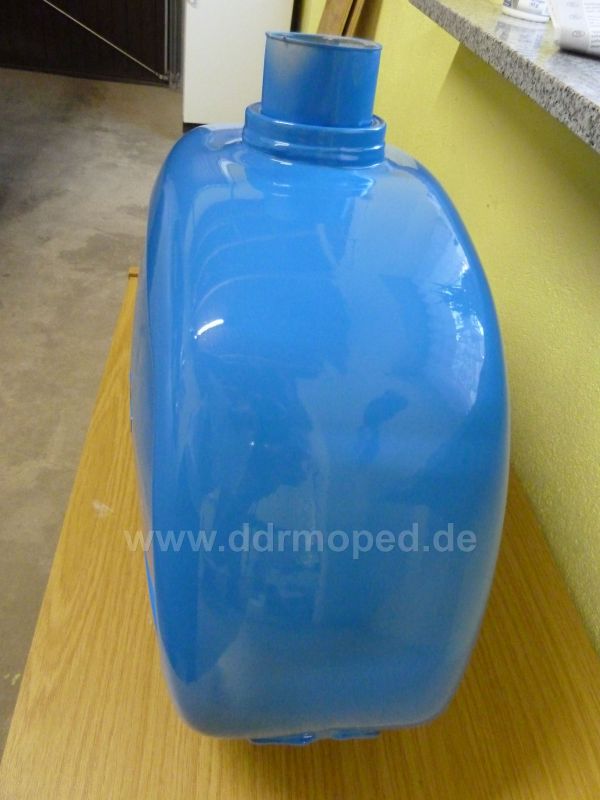

Das Ergebnis hat mich sehr motiviert, nun traute ich mich selbst an den Decklack und so ging es gestern rund. Mit der Unterstützung meines Vaters als Gehilfen, vollbrachten wir gestern eine sehr ansehnliche Lackierung.

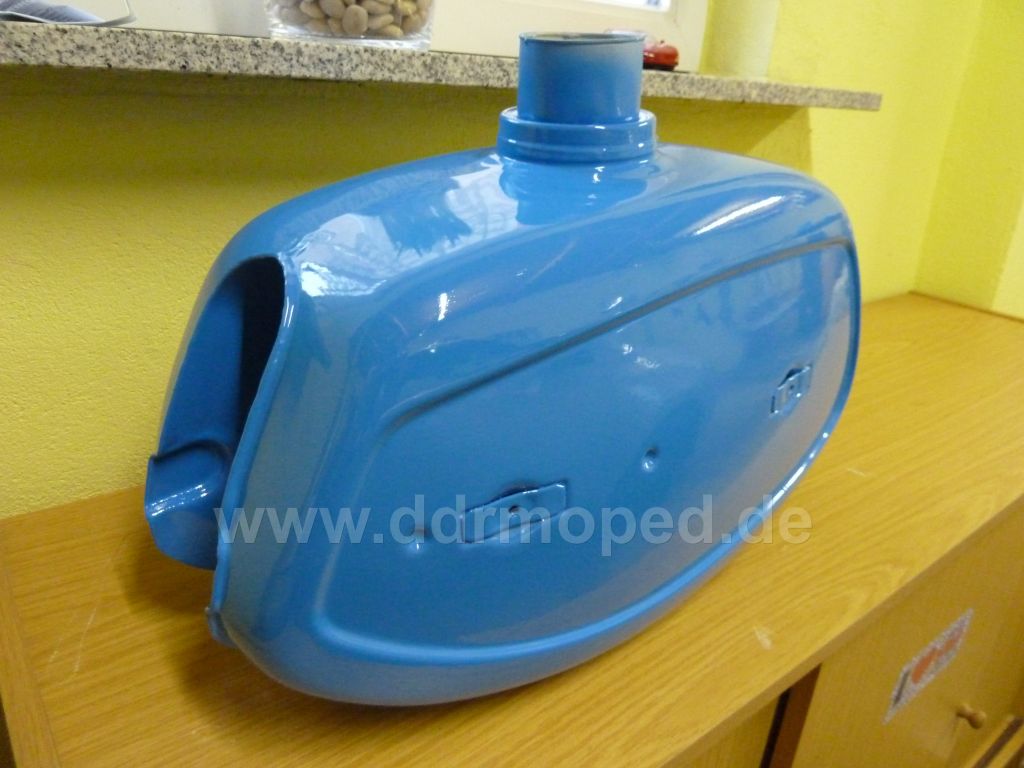

Rückseite vom Tank
