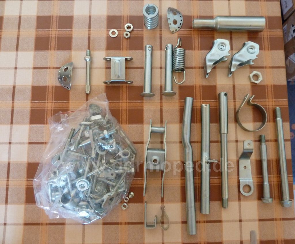

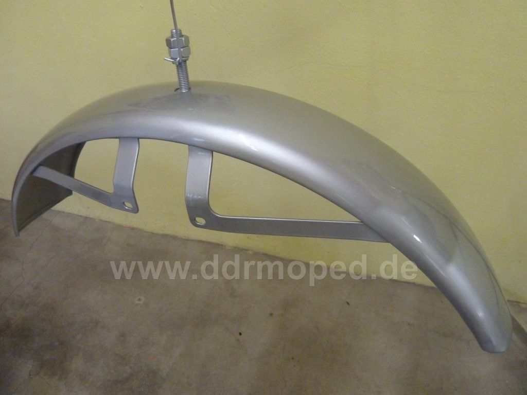

und beispielhaft noch ein Schutzblechteil...

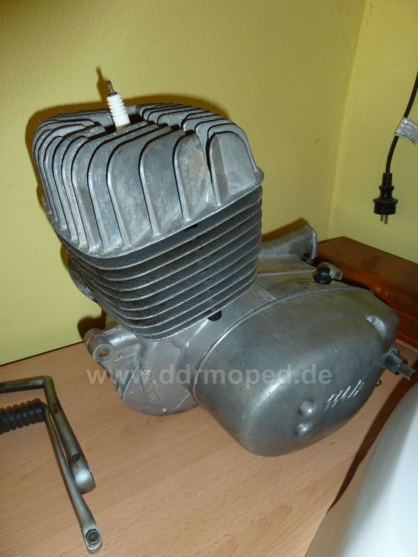

Zwischenzeitlich habe ich den Motor von der Regeneration zurückerhalten...

An anderer Stelle, war Firma Hentschel in Dresden wieder sehr fleißig und hat wie immer eine gnadenlos gute Arbeit abgeliefert!!!

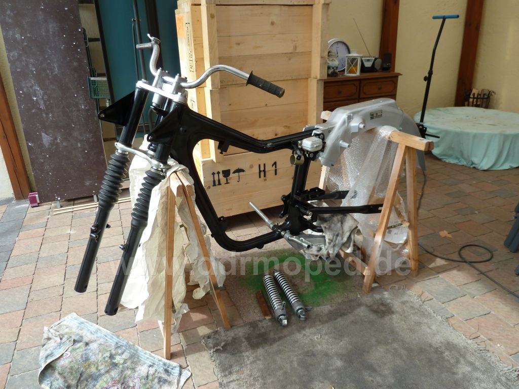

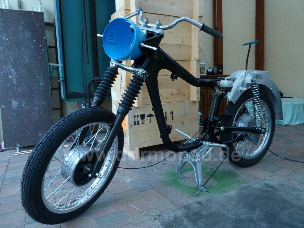

Weiter geht's am kleinen Monster.
Letztes Wochenende habe ich begonnen den Rahmen zu montieren.
Gleichzeitig habe ich noch den unteren Teil des Steuerkopfes in diesem
Olivton lackiert (auch wenns original ist, ich find es einfach nur unpassend rolleyes.gif )

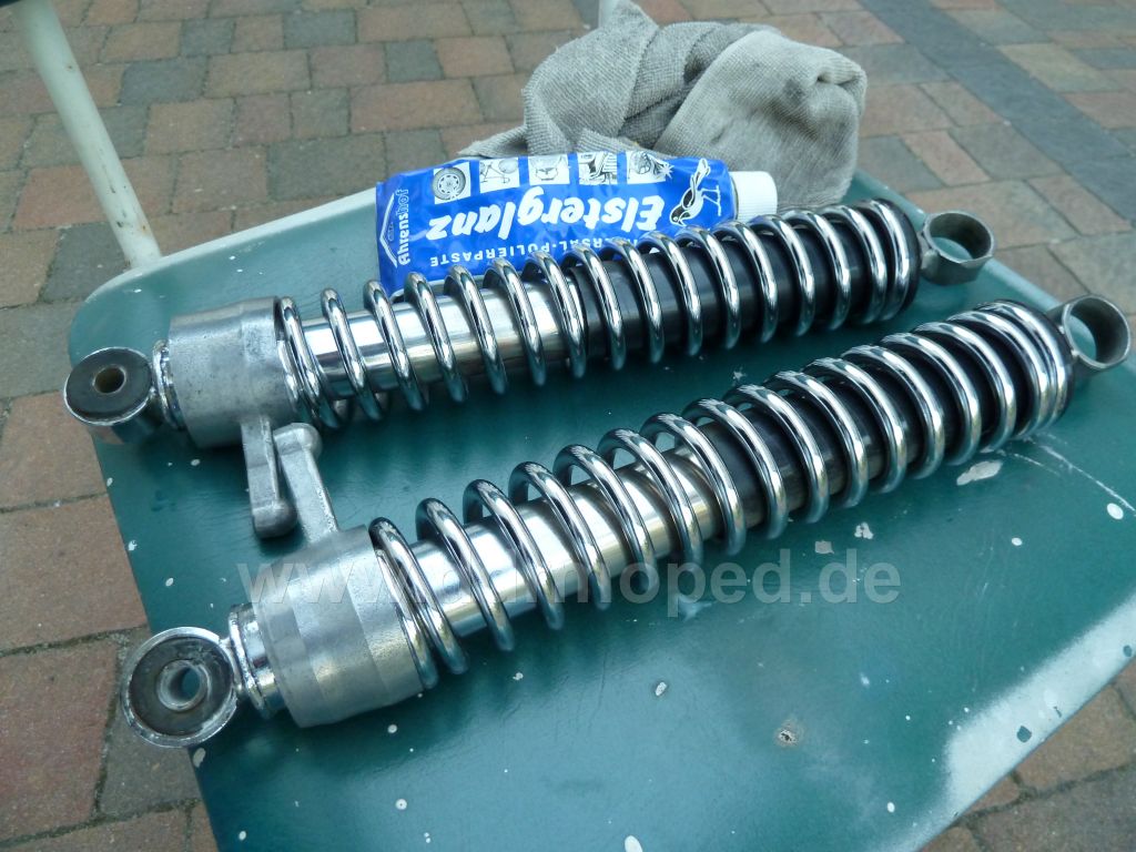

Dann hatte ich mal einen Tag frei und habe mich den hinteren Federbeinen gewidmet.
Simson2003
Geschrieben am: 03.09.2016, 19:40
Beiträge: 502
Mitgliedsnummer.: 1823
Mitglied seit: 18.01.2009

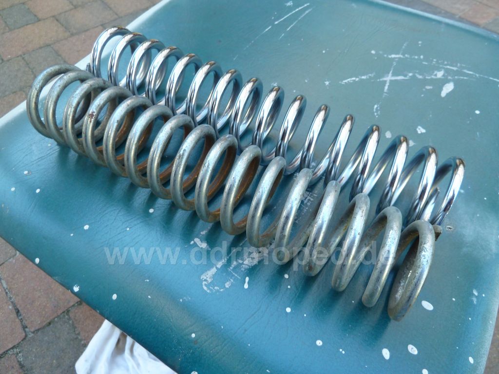

Ich hatte hier im Forum gesehen, das man die Federbeine sehr einfach zerlegen kann
und dadurch alles richtig sauber bekommt, also habe ich das mal probiert und kann es jedem nur empfehlen!
Hier das Ergebnis...
Simson2003
Geschrieben am: 03.09.2016, 19:46
Beiträge: 502
Am gleichen Tag hatte ich noch etwas Zeit und habe die Telegabel zerlegt,
geschliffen und lackiert. Ich bin leicht erschrocken wie leicht die originale Farbe runter ging.
Gestern wurde dann alles wieder zusammengebaut, Kolbenringe und Dichtungen habe ich ersetzt, den Rest habe ich für gut befunden.
Jetzt habe ich dazu eine Frage, welches Gabelöl fahrt ihr?
Ich hatte mir normales Telegabelöl bestellt und jetzt in einem
Buch gelesen, das man dieses bei der MZ nicht verwenden kann.
Man soll normales Hydrauliköl mit MOS2 vermischen und das einfüllen.
Macht ihr das so?
Stand gestern Abend...

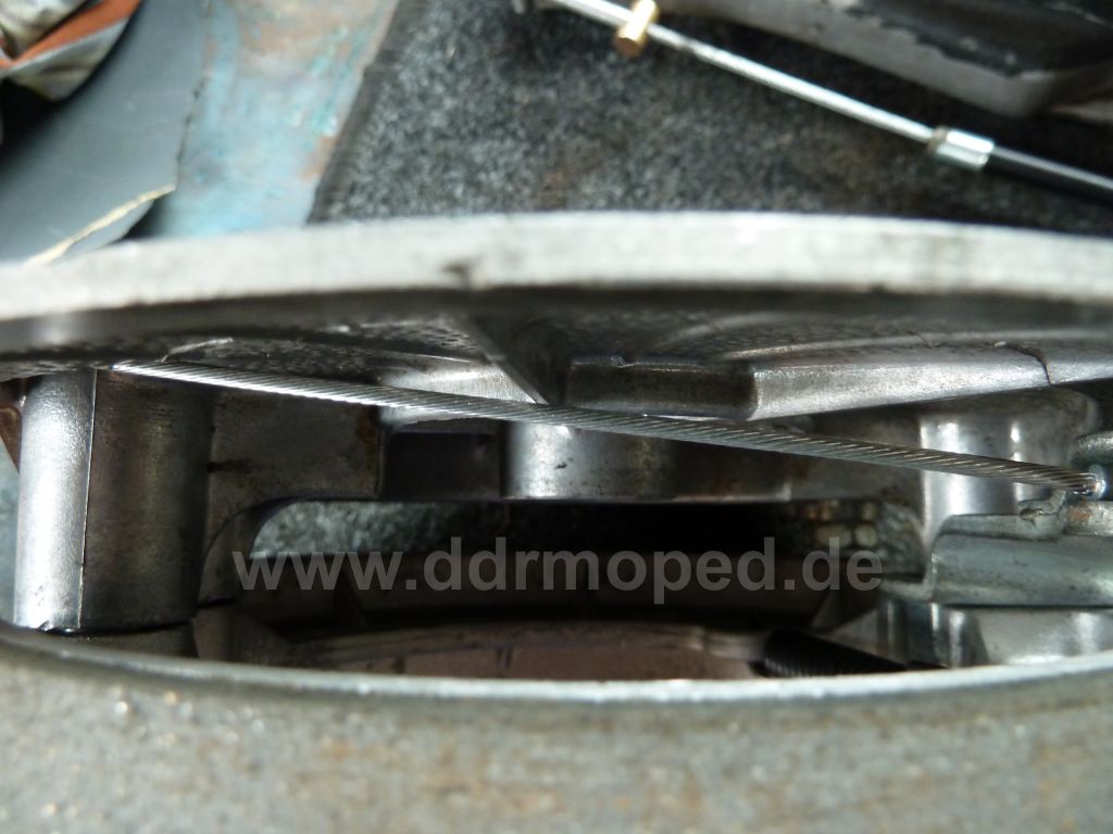

Neue Bremsen vorn und hinten montiert, sowie das abgebrochene
Schaltfänchen ersetzt.
Ist es normal, das der Bowdenzug vorn so dicht am Guss vorbei geht?

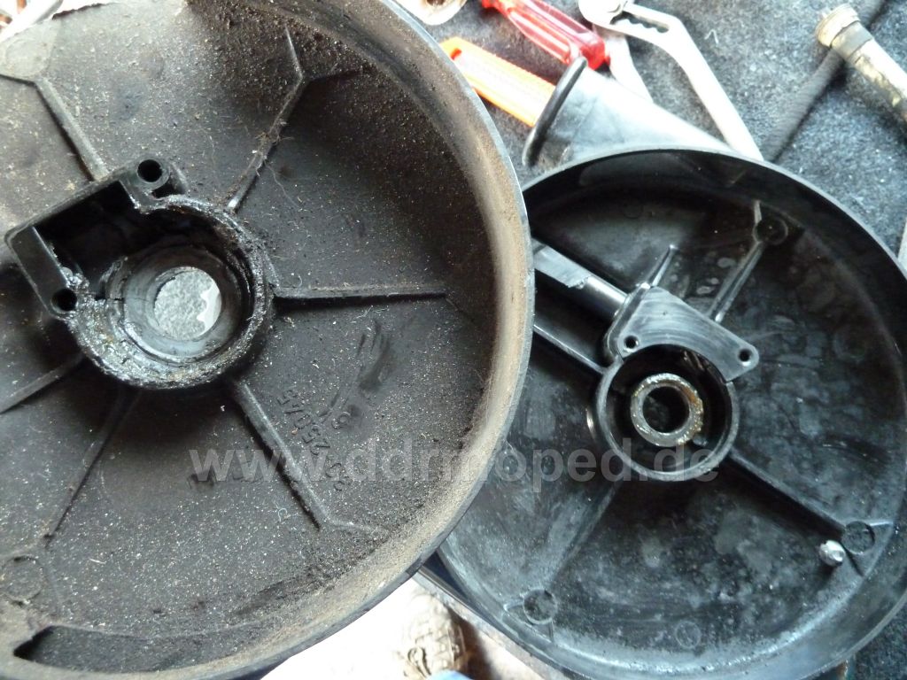

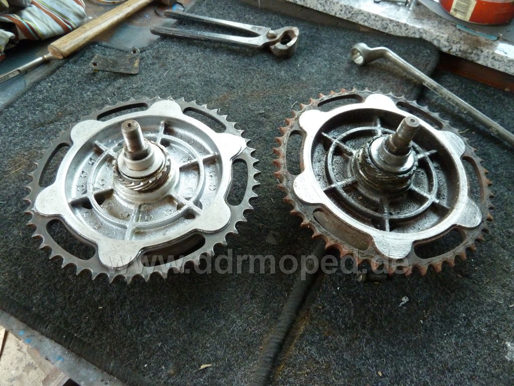

Siegessicher und voller Freude fotografierte ich das "neue" Kettenrad,
welches ich für einen faieren Preis beim ortsansässigen Trödelmann erworben habe.
Die Kenner sehen jetzt vielleicht schon den Fehler.
Simson2003
Geschrieben am: 03.09.2016, 19:59
Beiträge: 502
Nachdem ich den Antrieb des Tachos vom alten in den neuen Kettenkasten gebaut
habe, weil dieser wesentlich besser erhalten ist, wollte ich endlich den Antrieb und das Hinterrad montieren...
Jedoch stimmte irgendwas nicht. Der Bolzen war einfach zu kurz um Mutter und
Federring aufzunehmen. Ich durchforstete kurz Onlineshops und fand schnell heraus,
das der Distanzbolzen anders als bei der ETZ ist. Die abgefräste Fläche ist bei der TS
gut doppelt so lang wie bei der TS...
Nach einem kurzen Zwischentief, viel mir der Distanzbolzen meines anderen Kettenrades in die Hände (dieses hatte ich dummer Weise mit roher Gewalt zerstört)...also Lager hinten raus, Abdeckscheibe rein, Lager rein und Bolzen rein.
Siehe da, ich konnte die Mutter ganz normal aufschrauben...
Unterschied ETZ zu TS
