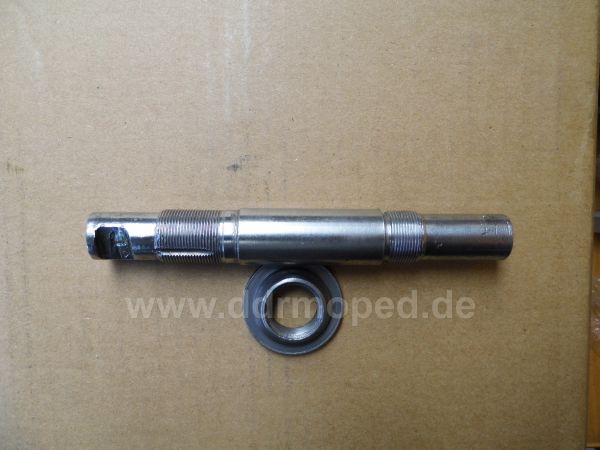

Das einfachste wäre wohl, sich eine neue Tretlagerwelle aus der nächsten Bastelwerkstatt oder vom Schrott zu holen.
So eine Thompson-Welle ist nun echt keine Rarität und selbst wenn es gelänge, den Konus abzudrehen, müsste man erstmal etwas sehr stabiles finden, das verhindert, dass er sich wieder genauso weit aufschraubt.
Aus meiner Sicht vertane Zeit und Energie.

Hab da grad was mit der Post bekommen.
Brauchte ich noch nicht mal mit dem Föhn erwärmen. Ich schick sie dir am Montag zurück.

Das ist super. Ich habe leider keinen Schraubstock und ähnliches bei mir,so das ich irgendwie dann aufgegeben habe weil es sich keinen Millimeter bewegt hat.
Wie hat du das abgemacht ?
Super dann kann ich die Achse weiter benutzen bis ich mal eine komplett anderes Tretlager einbaue.
Hast du die Achse poliert sieht ja aus wie neu ?
Danke dir .

Ging ganz einfach ohne großen Kraftaufwand. Den Konus in den Schraubstock zwischen Alubacken eingeklemmt und dann mit einem Schlüssel nach rechts abgedreht.
Hab die Gewinde gesäubert, waren etwas verschmutzt.
