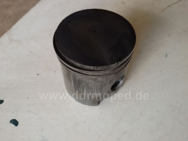

QUOTE (SimsonSammler1234 @ 27.06.2016, 21:00)
Wahrscheinlich hast du einen Kolbenfresser weil du keine S70 Kurbelwelle verbaut hast. Mit der normalen S51 Kurbelwelle funktioniert das alles nicht. Die Erfahrung musste ich erst letzten Freitag machen.
Jörg,
ein Kolbenfresser hat aber nichts mit dem Massen Unterschied der Kurbelwellen zu tun. Das sind zweierlei Dinge.
Die S70 Welle ist etwas leichter um die erhöhte Masse auszugleichen, davon geht aber nicht der Kolben fest.

QUOTE (Doc Holliday @ 28.06.2016, 14:36)
Jörg,
Ich mach dir gerne mal Bilder vom Kolben. Von der Kurbelwelle müsste ich ein Video machen sonst hörst das Pleuel nicht klappern.
Der Motorschaden ist gerade mal 6 Tage her.

Na dann bastelt mal schön weiter. laugh.gif Da ich kein Hinterhoftuner bin mach ich keine halben Sachen.
Mango: Meinst du mich? Es handelte sich um meinen originalen S70 Motor nicht um irgendwas umgebautes! Der Vorgänger hatte aber mal den Motor regeneriert und anstatt einer S70 KW eine normale von der S51 eingebaut. Das führte somit zum Motorschaden.
