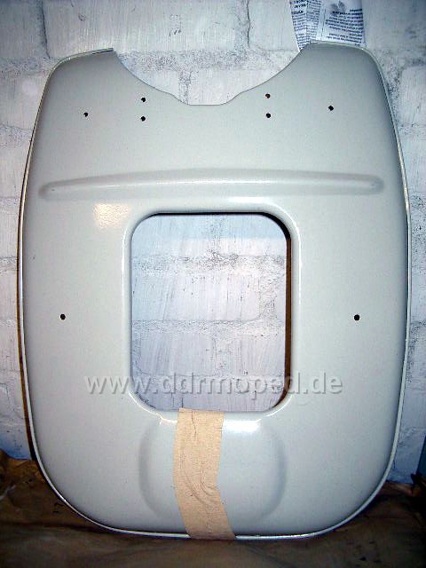

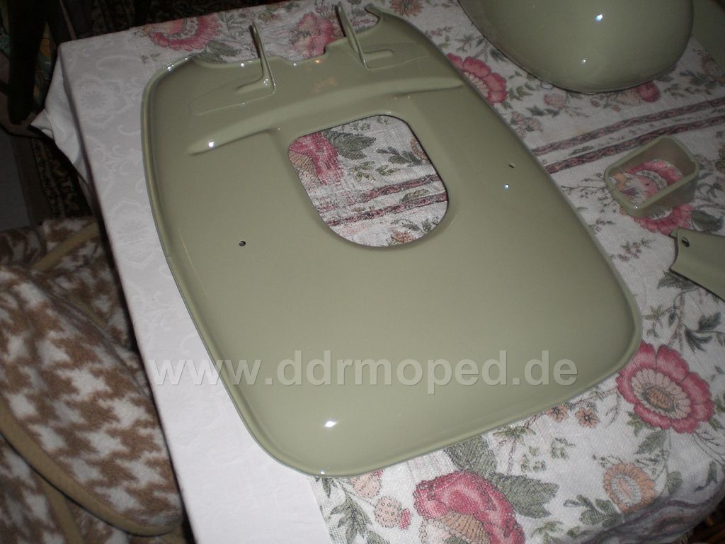

Ausgepackt von Vorn:

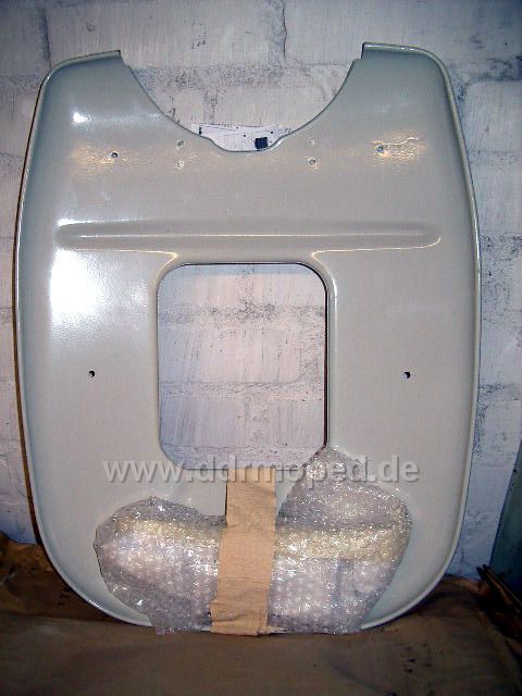

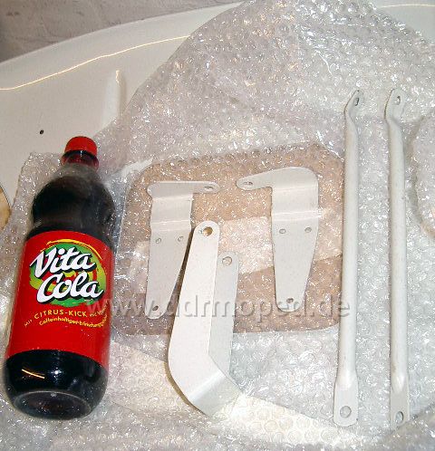

... von hinten mit Anbausatz (in West-Luftpolsterfolie fürn Versand, jaja blink.gif )

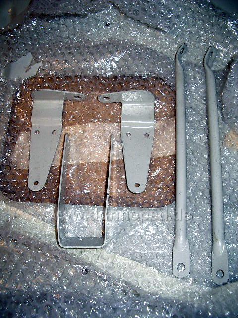

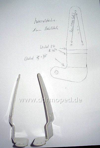

Besseres Bild?!

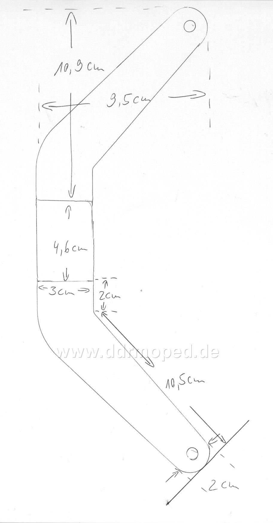

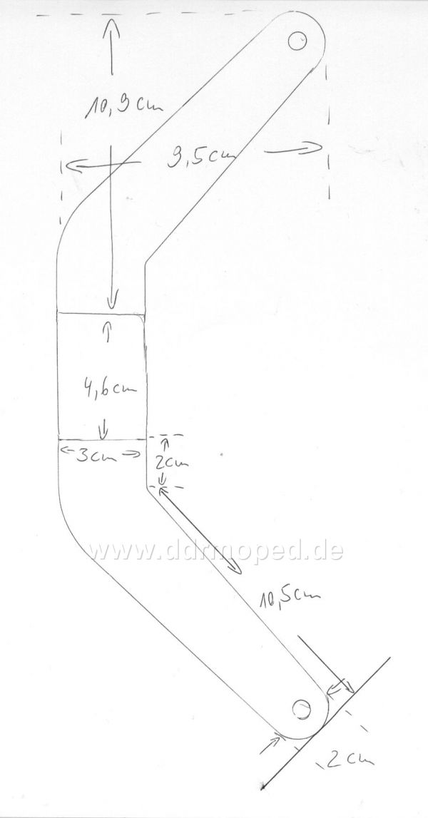

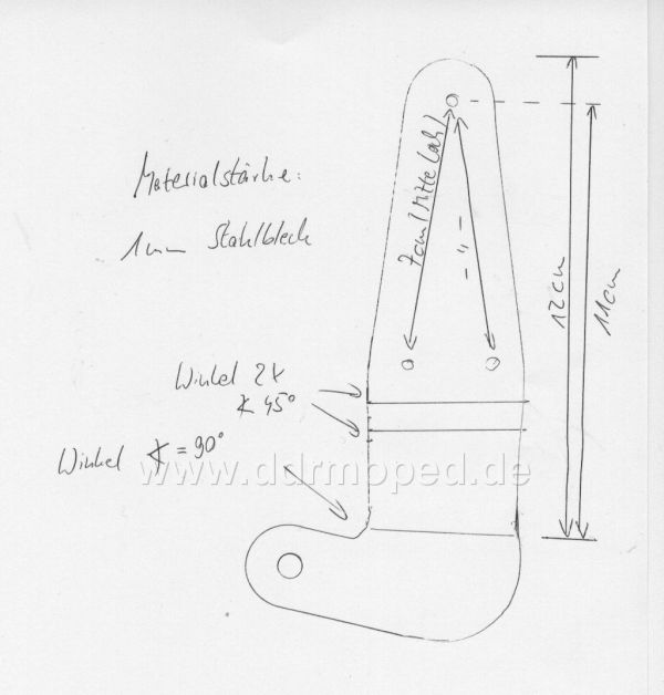

Anbauinfos mal schnell gepinnt - die Stäbe sind im Übrigen 29 cm lang und 1,2 cm im Durchmesser, die Enden mit Loch(-abstand 27 cm Lochmitte zu Lochmitte) sind gegeneinander um 180 Grad gedreht.
Den Rest bezüglich der Halter (hier nur ein Seite) bitte der Skizze entnehmen, viel Spaß beim Nachbauen... cool.gif
ERGÄNZUNG: sind wohl doch eher 1,8 - 2 mm Stärke !!!

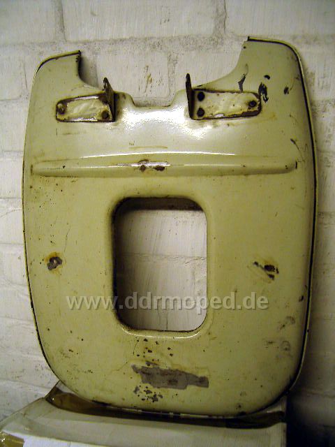

Dann habe ich noch etwas älteres (?!) gefunden, ohne Angabe von Verwendungszweck (sprich Vogel).
VORNE

... und HINTEN:
(Scheint nach Christophs Bildern an den Star zu passen, werde es mir dafür auch liegenlassen -> daher kein Verkaufswunsch, leider sleep.gif )
Also man sieht sehr schön die Unterschiede zwischen den Varianten. Die S50/51-Variante hat unten noch ne Beule für den Krümmer und andere Aufnhamen. (vielen Dank für die Zeichnungen!) Ich werde dann doch mal der Vollständigkeit halber zeichnungen mit Maßen von meinen Aufnahmen machen...
Die Farbe ist (wie man auch sieht) für die Vogelserie tundragrau, bei der S50/51-Variante wohl so ne Art lichtgrau. hmm.gif wink.gif
Ich wusste gar nicht, dass die im TWS gebaut wurden. thumbsup.gif --> Regionalprodukt also! biggrin.gif (gehört da jetzt noch ein Fortschritt-Aufkleber oder ein Markenzeichen dran???)
Christoph, gib nicht allzuviel auf die Farbe, die ein oder andere Lacknase lassen vermuten, das das gute Stück vor Versand evtl. doch noch mit einer Verkaufslackierung versehen wurde - denn: die Tüte war nie verschlossen in irgendeiner Form.
So gut die Teile auch aussehen mögen, ob das noch original Lack ist, ... ich lege da keine Hand für ins Feuer (wenn es damals auch mit "Orschinol" angepriesen war...)! dry.gif huh.gif
Zudem gibts die üblichen Verdächtigen was Farbtemperaturen angeht, wie Kamera, Weißabgleich, Monitorabgleich, etc.

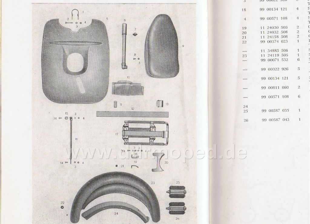

Hallo zusammen,
hallo Dirk,
Dave das gezeigte Blech kommt dem welches ich noch als Bild gefunden habe sehr nahe.
Und nun liebe Leute gebt fein acht, ich hab euch aus meiner Literatur etwas mitgebrcht _clap_1.gif
Beide Bilder stammen aus den Ersatzteilkatalogen für Spatz und Star ist auch jeweils die Tafel 5. Damit kann ich meine Behauptung nur unterstützen.

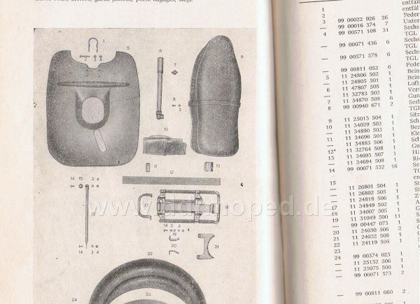

Part 2,
hier nun noch das Star Knieblech / Beinschild.
Da ich selber keinen Star mein Eigen nenne, kann ich leider auch keine Bilder von Star und Knieblech im Original einstellen. Ich werde nochmal ein Bild erstellen, von Spatztank und Spatzblech. Ich denke da kann man die Abstände um den Tank gut sehen.
