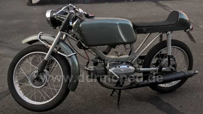

im urzustand fanden wir die jawa übrigens auch nicht sonderlich hübsch (wobei, so schlimm wie manche leute tun, ist sie nicht. ich finde sie tatsächlich schöner als das vogelzeug, ausgenommen die schwalbe), weshalb meine freundin den hobel zum cafe-racer umgebaut hat.
ist noch nicht fertig, sieht aber schon ganz fein aus, finde ich.

cafe racer war meine freundins idee.
etwas absurd, aber es steht ihr wirklich sehr gut, der kleinen.
ein paar kleinigkeiten kommen jetzt noch zB. vorderes schutzblech kürzen.
eventuell basteln wir da noch was, damit das schutzblech nicht so hoch steht.
im grunde bin ich kein freund von umbauten bei alten fahrzeugen, aber zum einen wahr die mustang schon überlackiert, zum anderen soll die gefahren werden und da muss sie gefallen. momentan kann man sie auch ohne probleme wieder in den urzustand zurück bauen.
