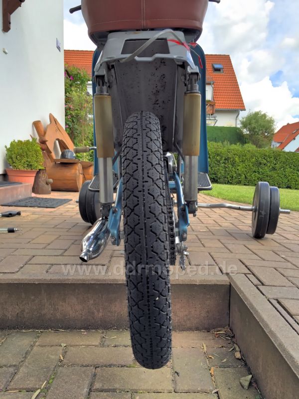

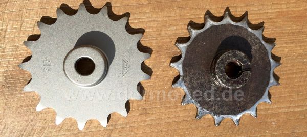

Danke für die Antworten, das hilft mir weiter. Also bleibt ein 17' er drauf! Der eigentliche Grund dafür das ich die Möglichkeit in Betracht zog das Rizel zu tauschen ist die Tatsache, dass ich derzeit auf Fehlersuche bin. Gerald der " Essiquäler" hat als er hinter mir fuhr bemerkt, dass ich ein sehr starkes "Kettenflattern" am KR50 habe! Eine Ursache kann ein Eiern des Rizels sein. Habe deshalb beschlossen ein anderes bzw. Neues zu verbauen. Ein Test mit einem 18' er hat schon eine Verbesserung gebracht. Außerdem habe ich festgestellt das die Hinterrdschwinge verzogen ist. Dadurch stand das Hinterad schief. Die Schwinge habe ich erstmal gerichtet. Trotzdem verbaue ich nun noch ein neues 17' er Rizel. Ich hoffe sehr das das Flattern der Kette dann weg ist!

Bei meinem KR50 hatte ich auch eine Zeit lang Kettenflattern, Grund hierfür war die zu wenig gespannte Kette. Und bei der verzogenen Schwinge ist es wohl kein Wunder, dass die Kette nicht so schön läuft wie sie könnte... Außerdem habe ich selbst noch keine krummen Ritzel gesehen, wüsste nicht wie sich sowas verzieht. Außer im Schraubstock und einem Hammer... MfG

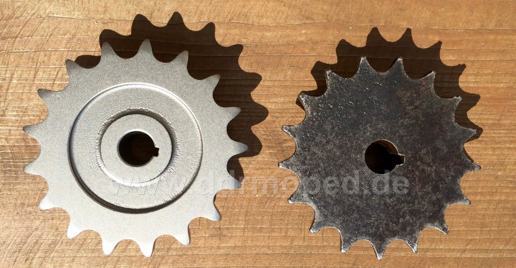

@Frank: Ich denke auch das es nicht wirklich an dem Rizel liegt, allerdings hat es deutliche einseitige Abnutzungsspuren! Das deutet auf eine nicht optimal fluchtende Kette. Die Schwinge war um 2cm verzogen, aber das habe ich so einigermaßen wieder richten können. Werde nun mal mit dem neuen Rizel testen. Das "alte" Rizel habe ich auf eine Glasplatte gelegt, und festgestellt das es nicht flächig aufliegt. Ein Test mit einem Haarlineal ergab dann augenscheinlich den Eindruck einer Verwerfung. Nach dem ich das noch einmal kritisch geprüft habe, durfte ich feststellen das das Rizel auf der flachen Seite mittig etwas höher ist, als nicht Plan. Es schein also doch in Ordnung zu sein! Nun bin ich guter Dinge das eine ordentlich gespurte Kette, mit der richtigen Spannung das Flattern beseitigt. Ich werde berichten! Video vom Kettenflattern.
