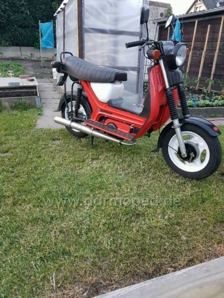

Hallo Leute,
heute gucke ich mir eine SR50/1 CE Bj. 1990 an! Ich habe vorab mit dem Verkäufer gesprochen und dieser meinte, dass der Anlasser wohl nicht vorhanden sei (trotz Anlasserdeckel auf den Bildern) und die Papiere aus Bonn stammen und das Moped nur 50km/h fahren dürfe?! Das klingt komisch, da die Simsons doch alle 60 km/h fahren dürfen, Ausnahme gilt für die Export- und die Nachwendemodelle.
Hier ein Bild von der SR:
Vorauf sollte ich achten?!
PS: Ich kann nur ein Bild hochladen?!?!

Du kannst pro Beitrag nur ein Bild hochladen!
Auf den ersten Blik sieht der SR recht unverbastelt aus. Ich würde die Kabel des Kabelbaumes auf Flickstellen untersuchen, schauen ob der Motor irgenwo ölt, die Reifen, die Telegabel und die Stoßdämpfer mal testen und letzt endlich eine Probefahrt machen.
Viel Spaß und Glück beim Kauf!

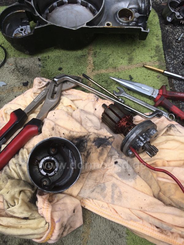

Hallo Leute,
heute habe ich mir mal die Gute angeguckt und muss direkt die erste Hiobsbotschaft mitteilen. Der Anlassermotor ist kaputt.... Ich habe die gesamte Konstruktion auseinandergeschraubt, da ich mir mal einen Überblick über die Technik geben wollte.
Aber seht selbst:
Das Polrad sieht sehr gut aus! Alles tadellos! Auch der Freilauf und Freilaufträger sehen hervorragend aus!
Der Seitendeckel sieht auch ganz gut aus! Keine Ausbrüche oder sonstige Beschädigungen.
Jetzt kommt das Übel....

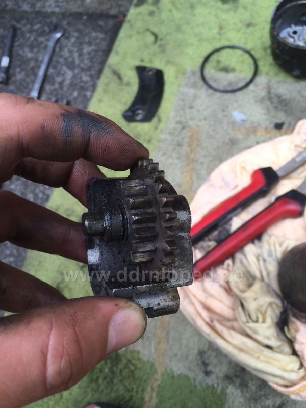

Die Zahnräder auf der Welle, die aus dem Anlasser kommen, laufen über eine Buchse. Diese Buchse ist ziemlich ausgeschlagen und die Zahnräder haben radiales Spiel.
Der Anlassermotor an sich funktioniert und weist gute KOhm-Werte auf! im Ruhezustand sind es 0,03 und wenn an mit der Hand an der Welle dreht, steigt es auf ca. 12,50 an. Alles im grünen Bereich! Bei dem Anlasserdeckel sieht es ganz anders aus...
Ein Magnet für den Rotor im Deckel fehlt und die Buchse im Deckel, die die Welle des Anlassers führt ist vollständig aus der Fassung ausgeschlagen.
Das sind sehr schlechte Nachrichten, da es so einen Deckel natürlich nicht einzel gibt und ein vollständiger Motor einfach sehr teuer ist...
Was sagt ihr dazu....?

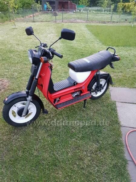

2. Bild

3. Bild
