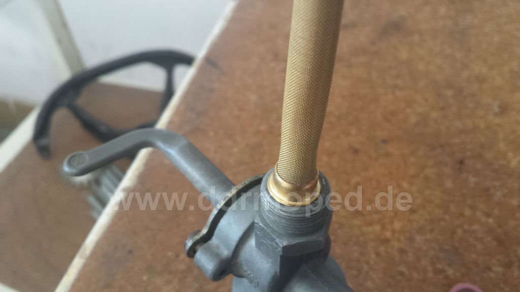

Eine Frage an die Trabantfahrer, habe eine Frage zum Benzinhahn.
Wie habt ihr das mit dem Sieb im Tank gemacht.
Bei mir stößt das Sieb am Steigrohr an und lässt sich dadurch nicht mittig montieren.
Dadurch bekomme ich den Hahn am Tank nicht dicht.
Habt ihr am Sieb was abgefeilt?

Mit Sieb
Ich bekomme es nicht mittag montiert.

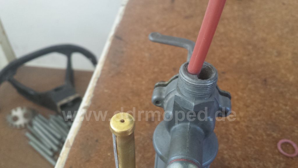

Im Ernst, drück das Röhrchen einfach etwas rüber und setzte das Sieb richtig ein. Ist doch die gleiche Problematik wie bei den Moped Benzinhänen hmm.gif

Ich kenne das so, dass das Röhrchen am Fuß verjüngt ist, so bisschen Tütenförmig. Dadurch gibts da keine Probleme mit dem Sieb. Wenn das Röhrchen ausgehärtet ist und sich daher nicht mehr verformen lässt, einfach ein neues nehmen.

Ich würde mit einer Schlüsselfeile ein paar Zehntel Millimeter unten vom Steigrohr seitlich abfeilen, dort wo es sperrt, soweit die Wand vom Röhrl noch stark genug ist. Erforderlichenfalls kannste vielleicht auch noch zusätzlich zwei Zehntel an der Innenseite unten vom Sieb wegfeilen.

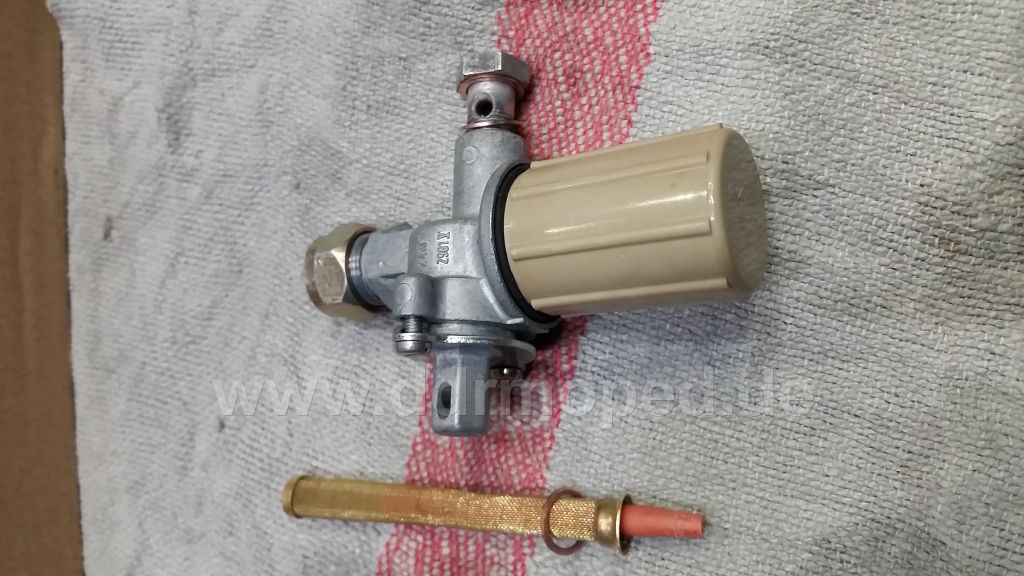

Zufällig habe ich den Han von meinen grünen gerade draußen zum reinigen. cool.gif
Man kann hier gut sehen, dass das untere Ende des Röhrchens verjüngt sein muss damit es passt. Wahrscheinlich ist das Röhrchen von Dir nicht das passende. hmm.gif

Die Nachbausiebe haben zwei Mängel:
1. Der Ring auf der Einbauseite ist im Durchmesser zu groß,
2. Der Ring ist in Richtung Benzinhahn hin nicht im Material geschwächt.
Daher ist es beim Einbau erforderlich, zunächst an der Schleifscheibe den richtigen Durchmesser herzustellen und dann den Einbauring seitlich an der Schleifscheibe Plan zu schleifen. Der MessingrIng muss komplett in der Vertiefung des Hahns verschwinden, so dass die Dichtung mittig auf der Dichtungswulst des Hahns aufliegen kann.
Ich hab mein Sieb seinerzeit bei Trabant Welt bestellt, das hat sofort gepasst. biggrin.gif _clap_1.gif Vielleicht zufall oder gute Qualität. laugh.gif
