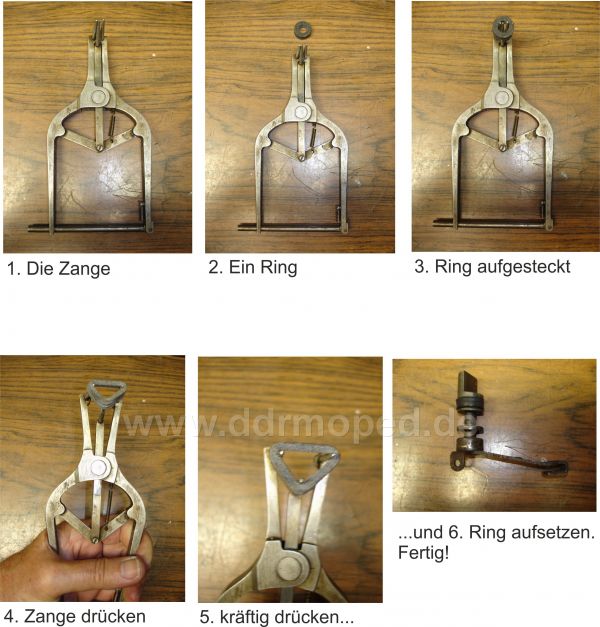

Remo
Wolfgang
Geschrieben am: 19.07.2016, 17:40
Beiträge: 2979
Mitgliedsnummer.: 195
Mitglied seit: 14.01.2006
Selbstverständlich!
In Ermangelung des originalen Dichtringes habe ich einen ähnlichen genommen.

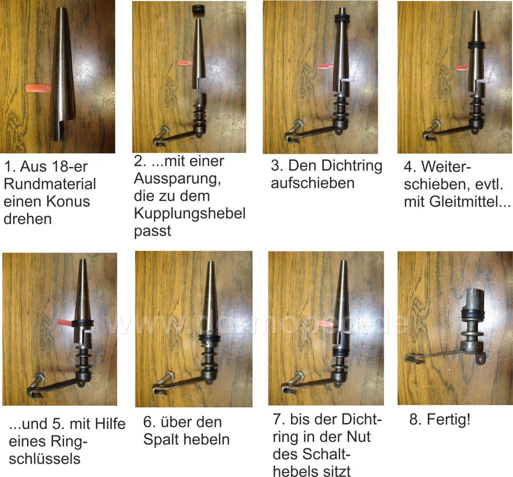

Für die "Ottonormalbastler" habe ich da mal was vorbereitet, wie man sich ohne so eine Zange behelfen kann.

Mein lieber Wolfgang, alle Achtung! Gruß,
Thorsten
Geschrieben am: 21.07.2016, 16:02
Nette Sache Wolfgang. thumbsup.gif Ob sich allerdings der Aufwand lohnt? hmm.gif
Es gibt noch eine Variante. Den Gummiring in 90° heißes Wasser werfen, paar Minuten warten und dann den Ring drauffummeln. Sozusagen ein Kinderspiel.
