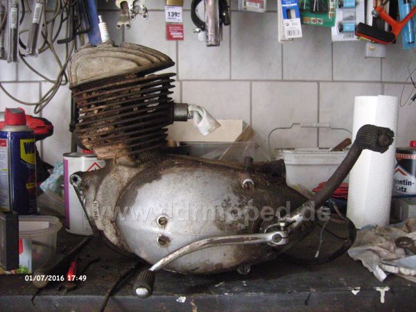

Ich habe vor einigen Tagen den Versuch gestartet , aus diesen festgegammelten Eisenhaufen wieder ein funktionierendes Triebwerk für meine RT zu schaffen .
Motornummer : 158161x
Bisher hatte ich mich an 2 SR2-Motoren versucht . Nach Norberts Aufbau-Doku hat es sehr gut geklappt .
Die Demontage ist beendet - Bilder folgen nach und nach .
Leider gab es auch einige Überraschungen - aber dazu später .

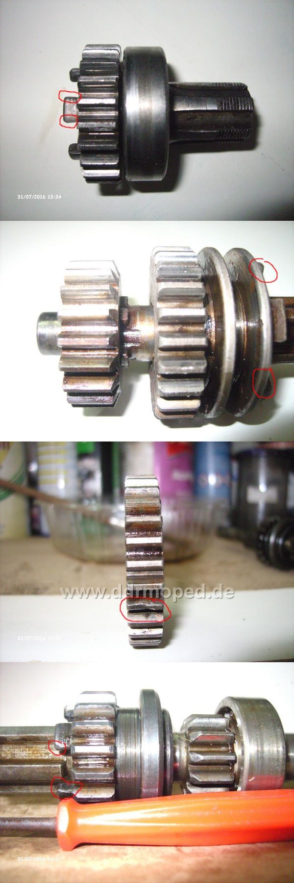

Ich habe mal Bilder von den Zahnrädern gemacht .
Vielleicht können die Experten ja mal ein Auge drauf werfen und ihr Statement abgeben .
Ich hoffe , man erkennt den Zustand .
Gleich auf dem ersten Bild siehst du die Hinterschneidungen. Das bedeutet, dass diese Stellen im Profil etwa so:
__
\_/
aussehen sollen. Die Schrägen sind original 5°, diese müssen noch mindestens zu 2/3 tragen und dürfen nicht schon senkrecht sein. Alleine diese Hinterschneidungen sollen die Gänge drin halten, nicht der Schaltmechanismus. Dieser ist dafür garnicht ausgelegt und verschleißt sonst extremst schnell und erfüllt die Aufgabe des Gänge haltens nicht!
Ich hoffe mit meiner kleinen "Tastaturskizze" verstehst du, was ich meine. Sonst male ich dir nochmal schnell in Paint was auf. biggrin.gif
Genau diese Hinterschneidungen überprüfst du überall, manchmal sind die schon wirklich zu folgendem Profil verschlissen:
__
Auf dem einen Zahnrad ist in der Lauffläche irgendwie ein Ausbruch. Wenn es der einzige Ausbruch am Rad ist, würde ich es wieder einbauen. Für die alten RT Motoren muss man ja auch erstmal gute Ersatzteile finden.

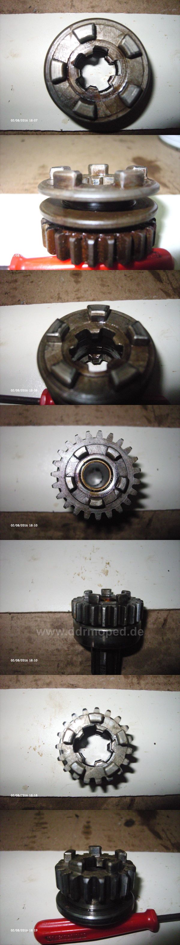

Ich glaub , jetzt ist "der Groschen gefallen" .
Bin irgendwie von den Flanken der Zähne ausgegangen .
Aber dabei sind diese - ich sag mal - "Mitnehmer-Klauen" seitlich der Zahnräder gemeint . (Ich hoffe , ich liege damit richtig)
Also die Zahnräder mal um 90° drehen und zur Begutachtung ablichten und hier einstellen .

Okay , hier kommt der 2. Versuch .
Ich hoffe , das Bild ist aussagekräftig genug , um eine Beurteilung abzugeben .
