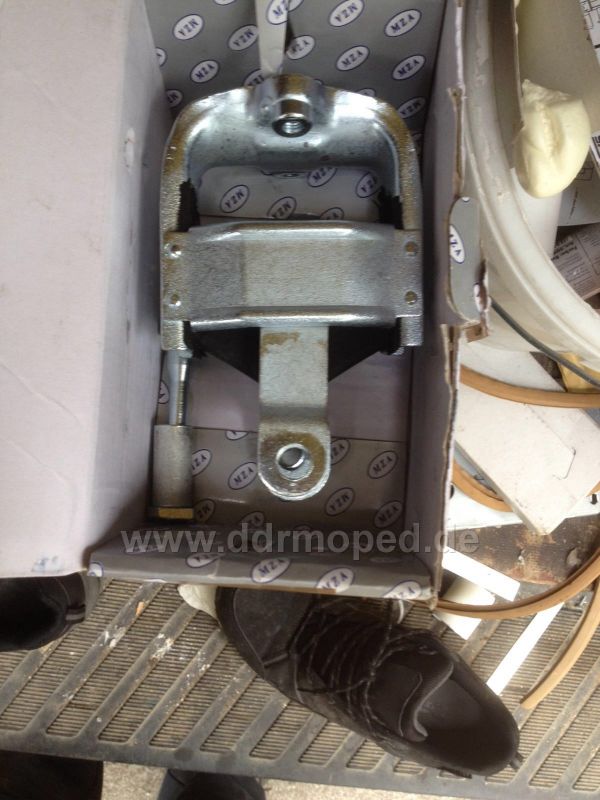

Danke an Tino für die Teile
Mfg Peter

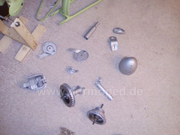

neundorfer simmiflitzer
01.12.2016, 17:45
Beiträge: 229
Mitgliedsnummer.: 8851
Mitglied seit: 25.04.2016

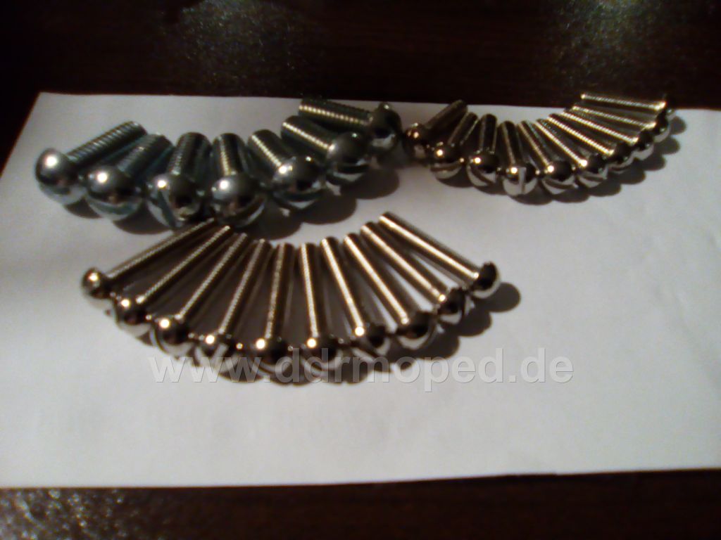

Hier die Schrauben...
Mfg Peter
15.12.2016, 17:26
Beiträge: 229

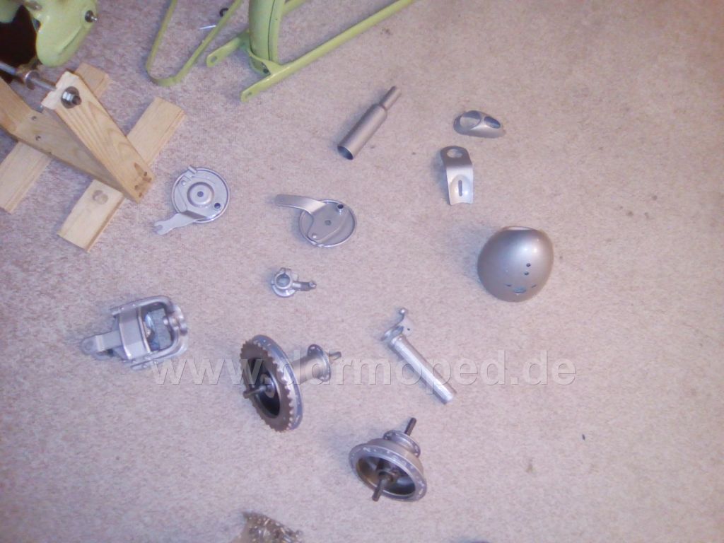

Gestern habe ich auch die siber lackierten Teile wieder.
Mfg Peter

Die Sattelstütze gehört verchromt.
MfG Wolfgang

Ja, ich weiß, aber der Sr 2 Sattel soll ja auch nicht die Endlösung sein
Mfg Peter

15.12.2016, 17:49
Vom Gummi des Federelements wird die Farbe aber vermutlich bald wieder abbröseln.
Verzinken lassen wäre hier die Alternative gewesen. Sonst schön zu sehen.
Die Bremsankerplatten waren im original "nur" lackiert?
Mfg Andi

Nein Andy, die waren verchromt.
Jürgen

Ich habe mein Gummifederelementdingsbums verzinken lassen.
Auch das Gummi sieht dadurch aus wie neu.
Mit freundlichen Grüßen Pauli

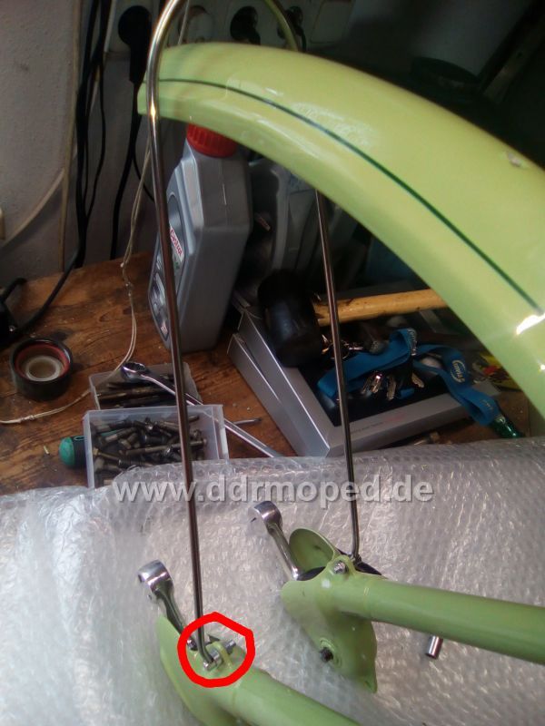

22.12.2016, 20:46
Beiträge: 229

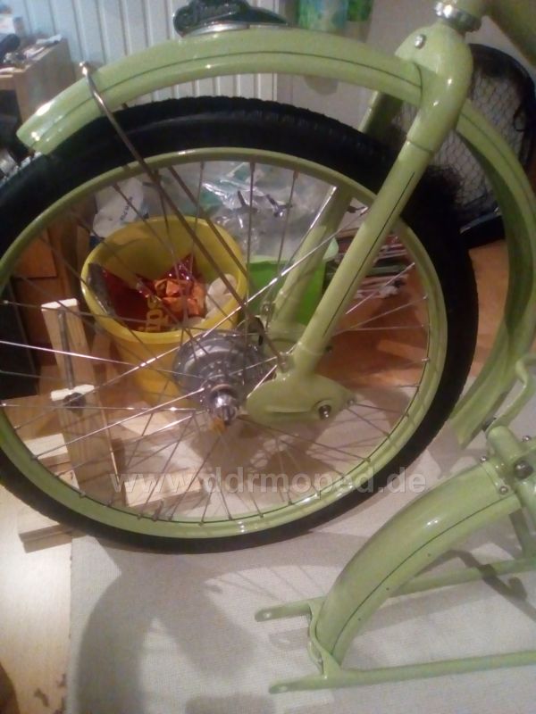

Das ist mein aktueller Stand
Was soll ich machen?
Mfg Peter
Simmiflitzer`s Fuhrpark:
Maw`s
Simson Damenfahrrad Bj. 1953
Sr1 Bj. 1955
Sr2 Bj. 1961
Kr 50 Bj. 1964
Schwalbe Kr 51-1 Bj. 1971
Spatz Sr 4-1 Bj. 1965
Star Sr 4-2/1 Bj. 1973
Sperber Sr 4-3 Bj. 1970
Habicht Sr 4-4 Bj. 1974
SL1 S Bj. 1971
S 50 B-2 Bj. 1976
Wolfgang
23.12.2016, 08:56
Beiträge: 2979
Mitgliedsnummer.: 195
Mitglied seit: 14.01.2006
Ist Deine vordere Schutzblechstütze etwa auch Eigenbau und etwas kurz geraten?
Der Knick in Deinem Foto gehört nämlich da nicht hin.
23.12.2016, 08:58
Beiträge: 229
Sie ist Nachbau
Mfg Peter

Wolfgang
23.12.2016, 10:30
Beiträge: 2979
Tino meint bestimmt nicht Dich, sondern die Händler und deren Zulieferer.

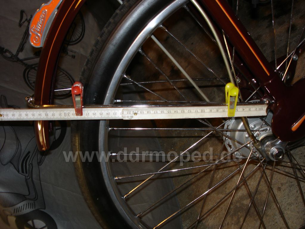

Ich gebe Dir mal meine Maße:
1. Mitte Bohrung Gabel unten bis Schutzblech Unterkante: 327 mm;
bis Schutzblech Oberkante: 355 mm.
