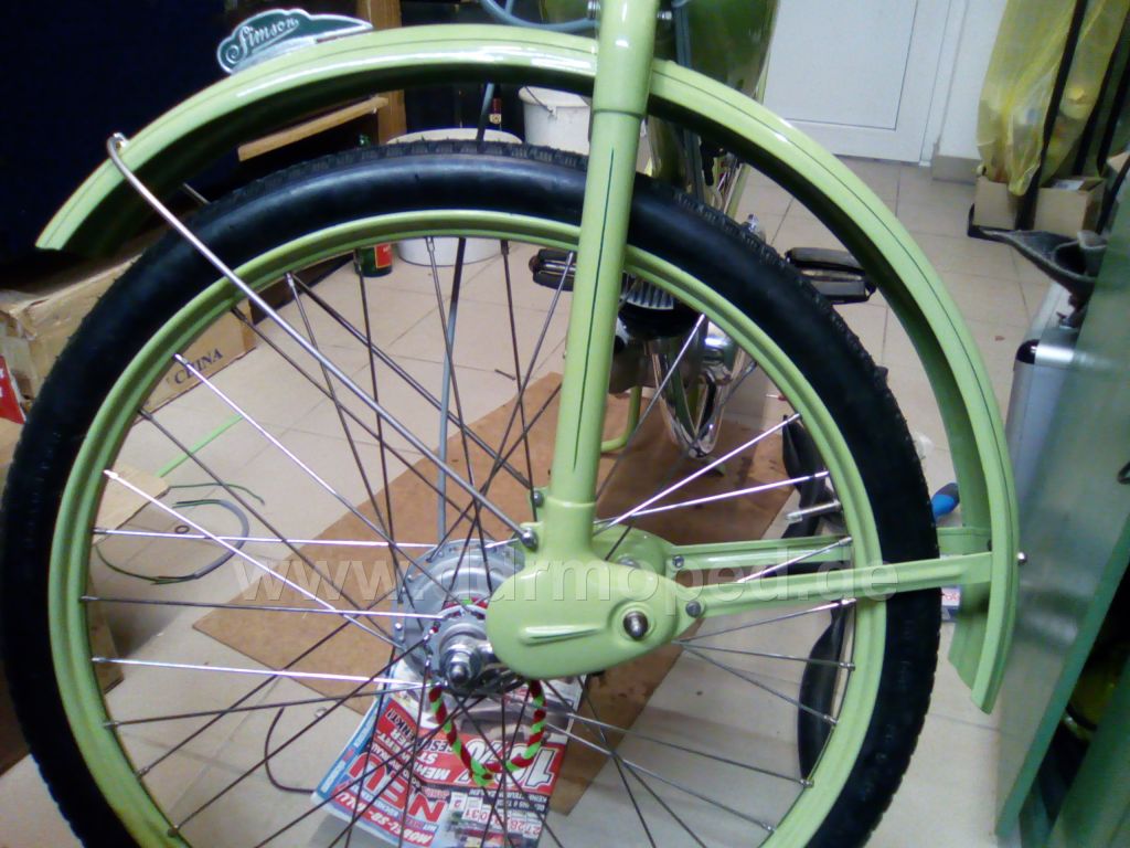

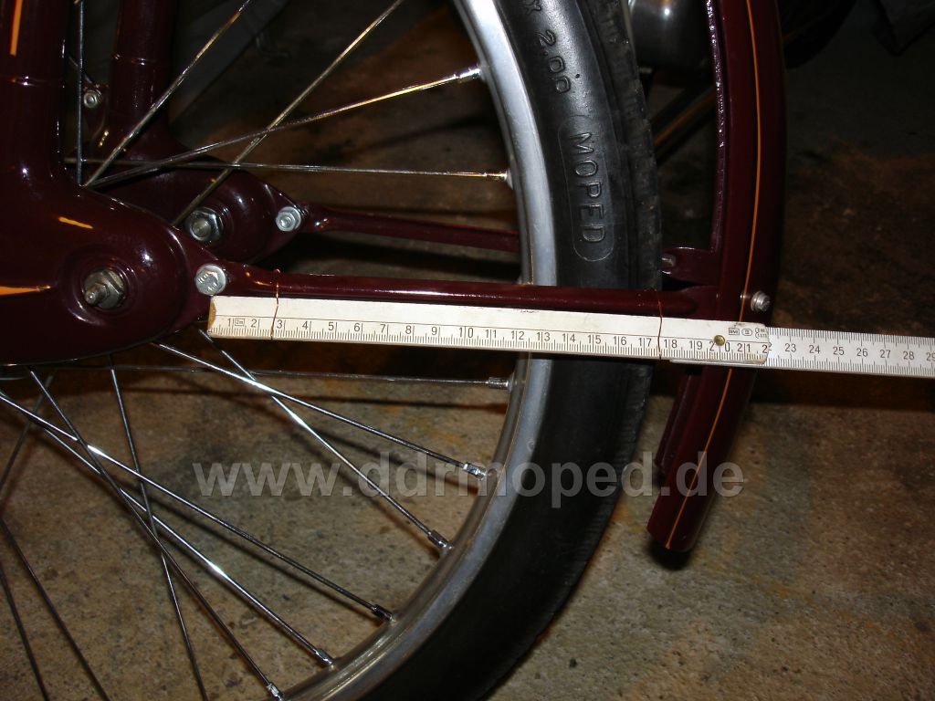

2. Mitte Bohrung Gabel bis Schutzblech innen: 200 mm;
Schutzblech außen: 230 mm

Ich gebe Dir mal meine Maße:
1. Mitte Bohrung Gabel unten bis Schutzblech Unterkante: 327 mm;
bis Schutzblech Oberkante: 355 mm.

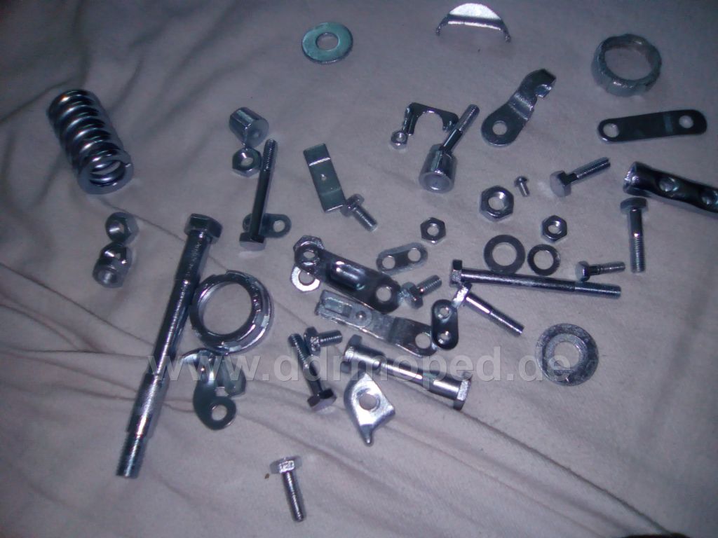

Hier die Schrauben...
Simmi woher hast du diesen Schraubensatz?

Von Rundkopfschlitzschrauben.de

Ich bräuchte Mal die genaue Position der Nieten fürs Typenschild. Weil mein Lackierer sie wahrscheinlich zu gespachtelt hat. Außerdem kamen meine Chrom und Zinkteile.

Habe jetzt das Problem mit dem Typenschildlöchern in den Griff bekommen. Habe mit einem einer Bohrer vorsichtig die infragekommenden Stellen abgetastet und die Löcher gefunden. Das Problem mit dem Schutzblech Versuche ich noch in den Griff zu bekommen, habe Jetzt erst einmal das Schutzblech mit der an dem Schutzblech vernieteten Haltelasche zur Gabel andersherum drauf gesteckt. Sodass die Lasche vorn drauf auf der Gabel ist. Das ist zwar nicht original, aber die eleganteste Variante.

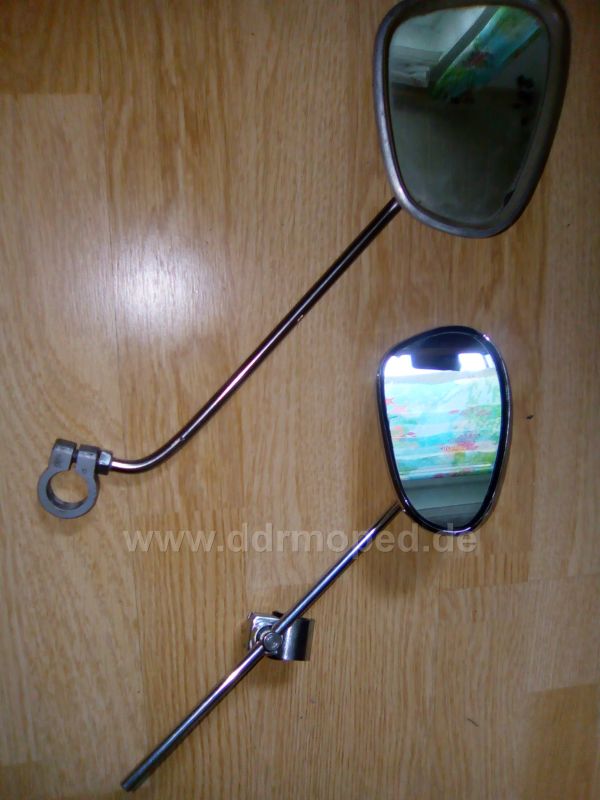

Welcher der beiden folgenden Spiegel ist besser?
Auf die Idee sind auch schon andere gekommen.
Der obere Spiegel ist der bessere.

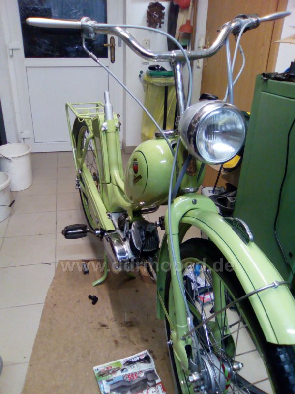

So, will jetzt Mal eine Berichterstattung machen, bin über die Feiertage sehr weit gekommen. Fertig, bis auf Tachoantrieb, Tacho, Sattel, Lupu, hinteres Emblem
