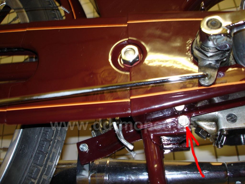

Bei der Rahmennummer brauchst du den einteiligen Kettenschutz aus Stahlblech.

kradschütze
Geschrieben am: 27.07.2016, 16:52
Beiträge: 1480
Mitgliedsnummer.: 6158
Mitglied seit: 27.01.2013
An deinem Rahmen kannst Du genau erkennen, welcher Kettenschutz ran muss. Irgendwo in den Tiefen des Forums gibt es ein Thema dazu. Ein Loch für eine Befestigungsschraube muss beim Zweiteiligen im Rahmen sein. Fehlt das Loch, Einteiliger. Wolfgang kann es genau sagen.
Gruß, Sven
Wolfgang
Geschrieben am: 27.07.2016, 17:14
Beiträge: 2979
Mitgliedsnummer.: 195
Mitglied seit: 14.01.2006
Hier ist der Beitrag.
Und hier ist das Loch im Rahmen:

Wie sie sehen, sehen Sie nichts.

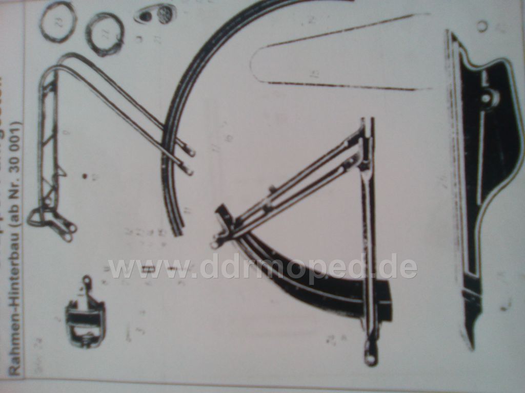

wWenn ich jetzt aber die Rahmennummer 19175 habe, und bis 30000 war der Zweigeteilte. _uhm.gif hmm.gif
Mfg Peter

Nein, du brauchst den Einteiligen. Lies mal im Beitrag, der Einteilige war eher, so um Deine Rahmennummer. Die 30.000 war eine Fehleinschätzung. Außerdem fehlt dir ja die besagte Schraube, sodass eindeutig der einteilige Kettenschutz zu verwenden ist.
Gruß, Sven
Geschrieben am: 27.07.2016, 21:39
Der Zweiteilige war nur bis etwa 16000 angesagt.
