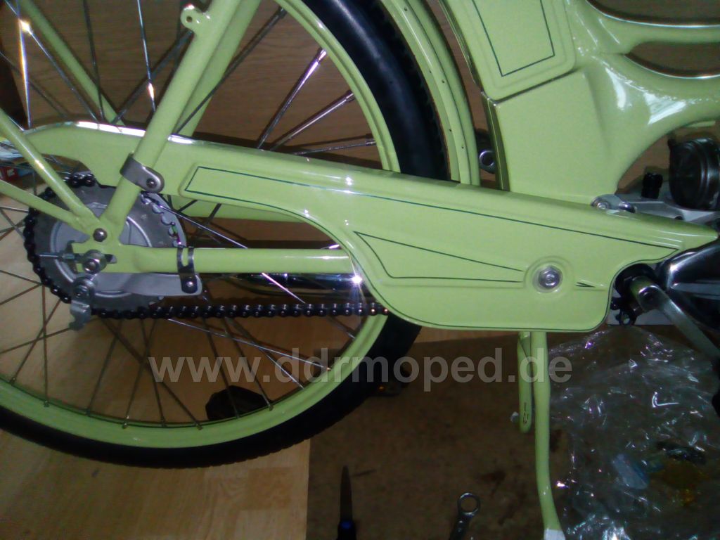

Hallo Leute,
Ich hätte mal noch eine Frage zu meinem Kettenschutz, ob der an der hinteren Schwinge so weit oben sein soll?
Mfg Peter

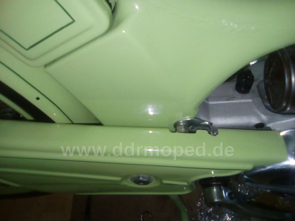

neundorfer simmiflitzer
Geschrieben am: 18.05.2017, 18:41
Beiträge: 229
Mitgliedsnummer.: 8851
Mitglied seit: 25.04.2016
...Und soll der da ansitzen?
Mfg Peter

Wolfgang
Geschrieben am: 19.05.2017, 07:49
Beiträge: 2979
Mitgliedsnummer.: 195
Mitglied seit: 14.01.2006
Du musst berücksichtigen, dass beim Einfedern der hinteren Schwinge sich der Kettenschutz mit bewegt. Sitzt er hinten zu hoch, dann schlägt er vorn auf den Motor auf. Auch am Rahmen darf der Kettenschutz nicht schleifen.
Der Federweg der Schwinge ist zwar nicht groß, aber auch nicht zu vernachlässigen.
Sachswolf
Geschrieben am: 19.05.2017, 11:06
Beiträge: 2128
Mitgliedsnummer.: 6871
Mitglied seit: 10.10.2013
