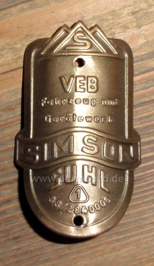

hallo ich habe eine top Lösung für das vordere Schild einfach mit dem Brenner oder der Lötlampe warm machen und mit einer Messing oder Kupferdrahtbürste abreiben - das Material legt sich auf das Schild und es sieht top aus - dieses war unter Bergen von Farbe vergraben, welche sich selbst mit starker Waschverdünnung nicht entfernen ließen

Naja, ich habe mir jetzt schon eine andere "Galvanikbude" ausgesucht. Aber würdet ihr mein aktuelles Steuerkopfachild verbauen?

Natürlich, sieht doch schön aus!

QUOTE (neundorfer simmiflitzer @ 19.11.2016, 01:39)
Wenn ich mit einer rotierenden Messingbürste über ein Stück Stahl gehe, sieht das danach auch so aus. Das Stahlstück ist danach aber nicht galvanisiert, imho haften nur kleine Messingpartikel auf der Oberfläche. Das bietet keinen echten Korrosionsschutz für das Blechschild. Es sieht ordentlich aus, wenn du es so lassen willst, würde ich es noch lackieren oder mit Owatrol einpinseln. Ansonsten neu verkupfern.

Hallo Sven,
Der User mit dem "Messingbürsten Tip" war nicht der Erbauer dieses Sr1.
Peter hat sein Steuerkopfschild Polieren lassen, zwei Seiten zuvor.
Sieht auch echt schön aus
