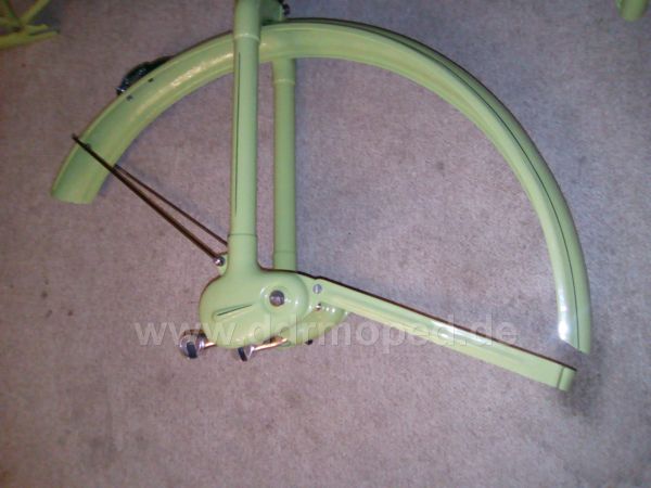

Kann mir jemand sagen, wo hier ins Schutzblech die Löcher für die 2 Halteschwingen hin müssen?
Mfg Peter

Nur ein Loch genau zwischen Vorderkante Schutzblech und Vorderkante Wolke.

OK und für die untere Halteschwinge?

Geschrieben am: 22.11.2016, 17:59
QUOTE (neundorfer simmiflitzer @ 22.11.2016, 16:53)
Was ist die untere Halteschwinge?

Die hier davonhängt
Mfg Peter

Geschrieben am: 23.11.2016, 07:05
QUOTE (neundorfer simmiflitzer @ 22.11.2016, 20:02)
Die hier davonhängt
In das Schutzblech gehören unten zwei Löcher. Dort wird dann die Strebe vernietet. Schau dich hier im Forum um. Vorlagen dazu gibt es in Massen.
Deine Strebe sieht auch irgendwie Kacke aus. Vom SR 1 ist die jedenfalls nicht.

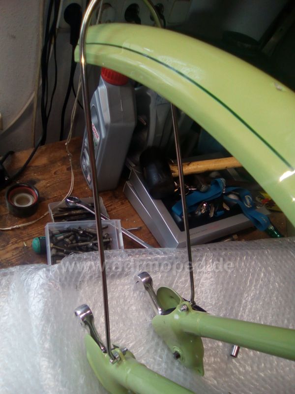

Ich weiß, das ist eine Nachbau Strebe... Ich bräuchte nur zu wissen in welchem Winkel die Strebe zur Schwinge an das Schutzblech kommt? 90°?!

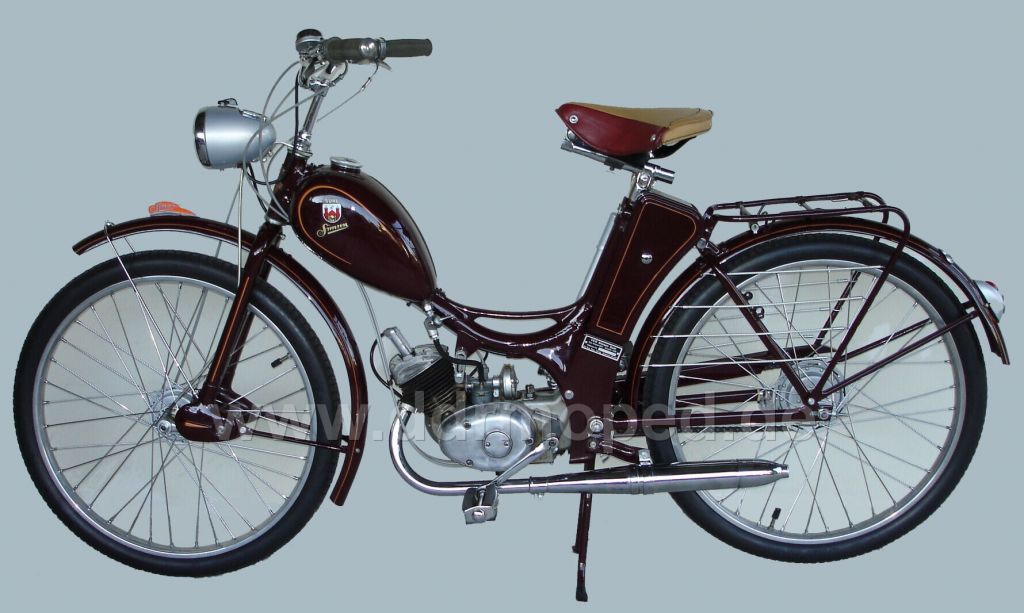

Da es sich um eine Nachbaustrebe handelt, wo Du nicht sicher sein kannst, dass die Länge stimmt, würde ich erst am eingebauten Rad die Lage prüfen. Und dann muss es etwa so aussehen:
Geschrieben am: 23.11.2016, 09:06
Beiträge: 229
Mitgliedsnummer.: 8851
Mitglied seit: 25.04.2016
Kann ich nur circa sagen..

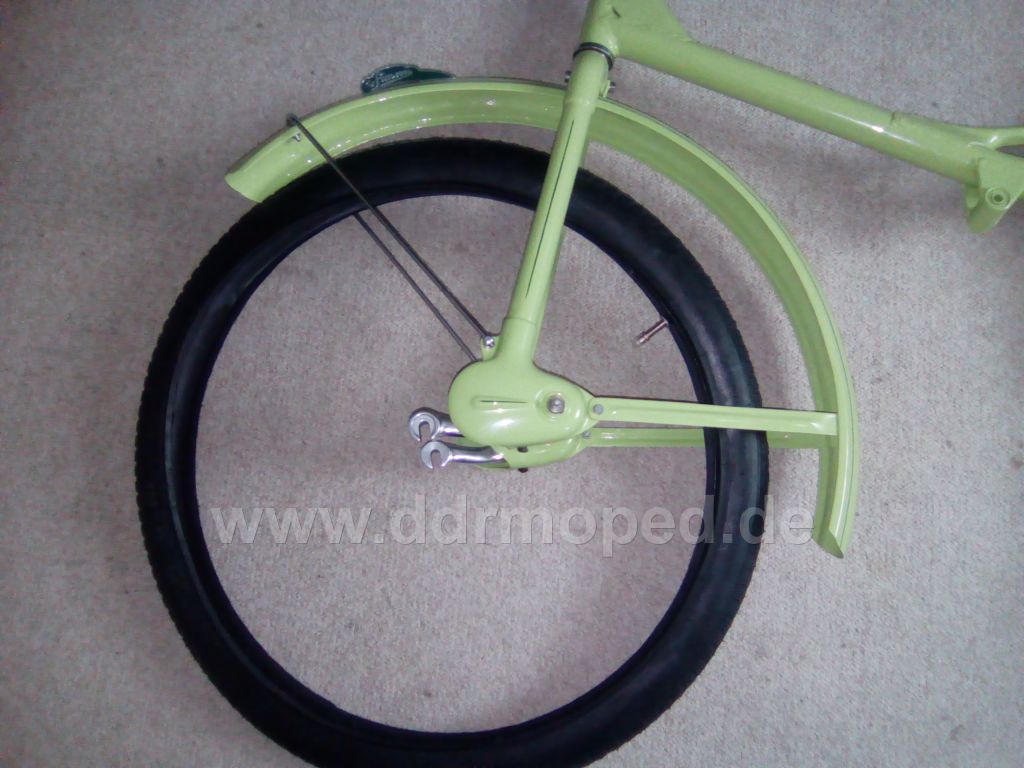

Geschrieben am: 23.11.2016, 15:35
Mal angenommen, der Reifen passt so, steht das Schutzblech hinten zu weit ab.
Mfg Andi

kradschütze
Geschrieben am: 23.11.2016, 17:12
Beiträge: 1480
Mitgliedsnummer.: 6158
Mitglied seit: 27.01.2013
Ja. Du wartest jetzt mal ab bis Dir jemand den Abstand von der Lasche an der Gabel bis zur Strebe mit dem Bandmaß abgemessen hat. Offensichtlich sind ja auch noch andere Sachen zu erledigen. Bei so einem Aufbau ist Ruhe und Geduld gefragt.
