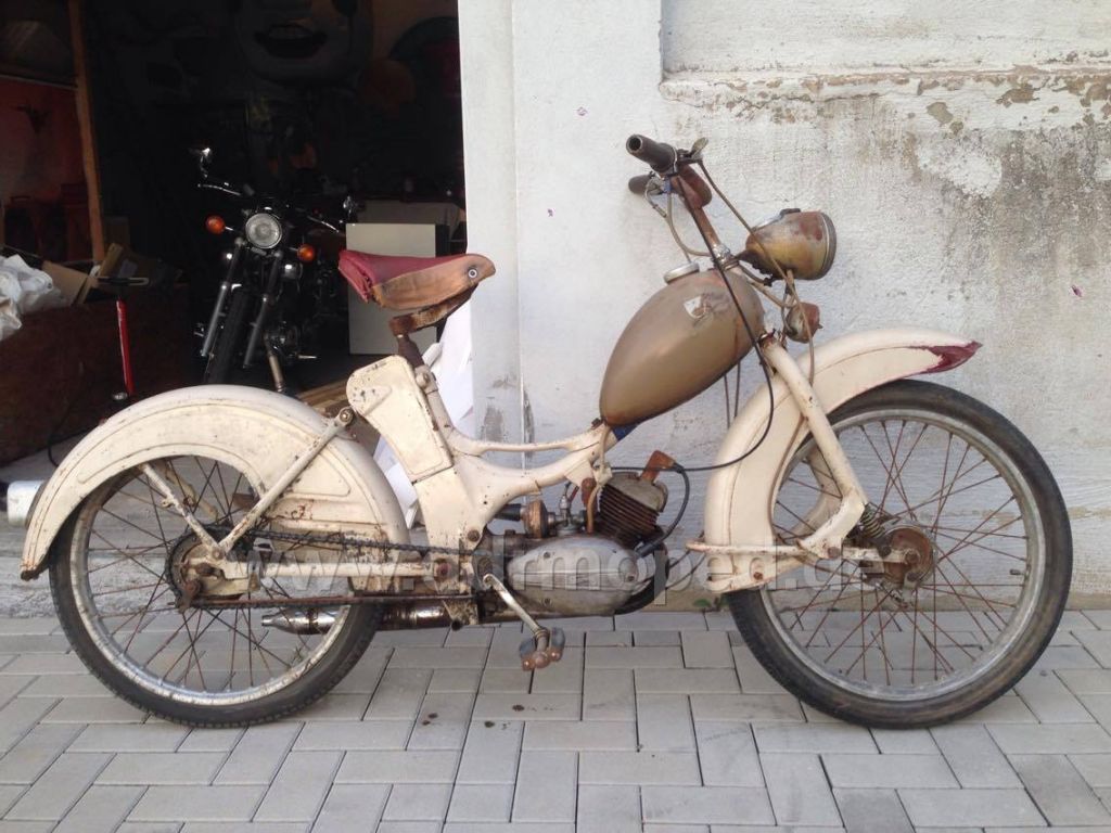

Hi Leute,
gleich als erstes habe ich mal eine Frage zu meinem SR. Da ich noch Neuling auf dem Gebiet bin habe ich noch nicht all zu viel Ahnung.
Ich wüsste gern um was es sich bei mir genau handelt, ich bin da ein wenig verwirrt.
Die Rahmennummer ist 1185462, auf dem Blechschild steht nur 185462, SR2E und Baujahr 1972 (nicht sehr gut erkennbar).
Also vom Rahmen her würde ich meinen, ein SR2E. Was mich jetzt stutzig macht:
- Hinterrad mit Halbnabe
- Wechselstromhupe
- Wappentacho
Ist es nicht so, dass bei so einem "neuen" SR Vollnabe, Gleichstromhupe und ein anderer Tacho verbaut sein müssten? Wurde hier vielleicht mal der Rahmen getauscht bzw die Einzelteile? Wie kann ich noch herausfinden woran ich bin und was ich jetzt brauche? Wie erkenn ich am Motor ob es der 1,5 oder 1,8 PS ist? smile.gif
Falls noch Infos fehlen sagt Bescheid,
vielen Dank schonmal!
VG
Flo

Es ist ein Wehrmachtsmoped in der seltenen Farbe "Stalingrad 42" (Tank ist nicht orginal und wurde wohl mal getauscht). Rar rar rar, die gehen bei E-bay zu Höchstpreisen!
Nein im Ernst, du hast ein typisches DDR LPG und Dorfmoped. Ehemals ein früher SR2, der 1972 einen neuen (Ersatz)Rahmen bekommen hat und an dem die Dorfjugend in den letzten 60 Jahren ab- um- und weggebaut hat was nicht gefiehl oder für überflüssig erachtet wurde.
Schreib uns mal bitte die Motornummer, die steht auf oder in der Nähe des linken Pedalwellenlagers, ich tippe mal auf 250.000 +/- 40.000. Sollte dann ein 1,5PS Motor sein, erkennen kann man das sonst nur indem man den Zylinder zieht u7nd sich die Ansaugöffnung ansieht.
Was willst du damit machen? Sehr viele Fehl- und Falschteile, wird schwierig da was stimmiges zu bauen. Diese E-Rahmen sind auch nicht so ohne weiteres zulassungsfähig...

Danke schonmal für die Hilfe. Ich würde ihn natürlich gern aufbauen aber so verbastelt wird das ja dann eher schwierig.
Warum ist der Rahmen nicht zulassungsfähig? Würde es sich bei dem Teil jetzt eher Lohnen alles auf SR2E "umzubauen" oder nen SR2 Rahmen zu besorgen und mit den vorhandenen Teilen zu bestücken?
Motornummer kommt heute nachmittag.

Also die Motornummer wäre noch 1072646.
Wäre es da sinnvoll den Rahmen gegen einen SR2 Rahmen zu tauschen oder das Ding als Ersatzteilspender zu nehmen?

Ich habe gerade angefangen die Räder aufzuarbeiten, er hat hinten eine Halbnabe und vorne Vollnabe, das kann ja so nicht wirklich bleiben. Am sinnvollsten wäre es ihm hinten noch ne Vollnabe zu gönnen oder?

Doch, das kann so bleiben, funktioniert ja. Du kannst das auch umbauen, dann darauf achten, dass es 10mm und 12mm Achsen gibt (Halbnabe nur mit 10mm) dementsprechend gibt es am Rahmen auch Ausfallenden mit 10mm und 12mm. Darauf achten.
Zuerst musst du dir klar werden, was du mit dem Teil machen willst.

Ich möchte ihn bestmöglich wieder aufbauen und flott machen.
Gern mit vorhandenen Teilen aber auch nicht komplett durcheinandergewürfelt.
