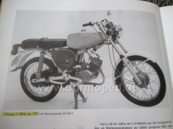

Ich könnte dieses ( von mir selbst geschossene ) Foto ( einer Seite aus einem Buch, welches mein Eigentum ist ) einer S50 NL beisteuern.
Der ein oder andere kennt es evtl. schon.

dürfte als rodeo bekannt sein, wobei die von dem foto hier zu denen im museum auch unterschiede aufweisst.

...und wenn ich die Verstellbaren Stoßdämpfer sehe, könnte ich das nächste Thema anschneiden biggrin.gif
Im Museum in Suhl fiel mir nämlich bei der einen Enduro(im absoluten original- Zustand, laus Liste) auf, dass die Stellhebel in Fahrtrichtung nach vorne standen. Aus reinster Neugier, sind die Stoßdämpfer jedes mal falsch, wenn die Stellhebel nach hinten zeigen?
Bei der S50 auf dem Bild scheint es mir, dass sie auf Zweimannbetrieb gestellt sind und wenn man sie dann auf Einmannbetrieb stellt, zeigen sie ja auch in Fahrtrichtung. Das ist zumindest mein Eindruck.

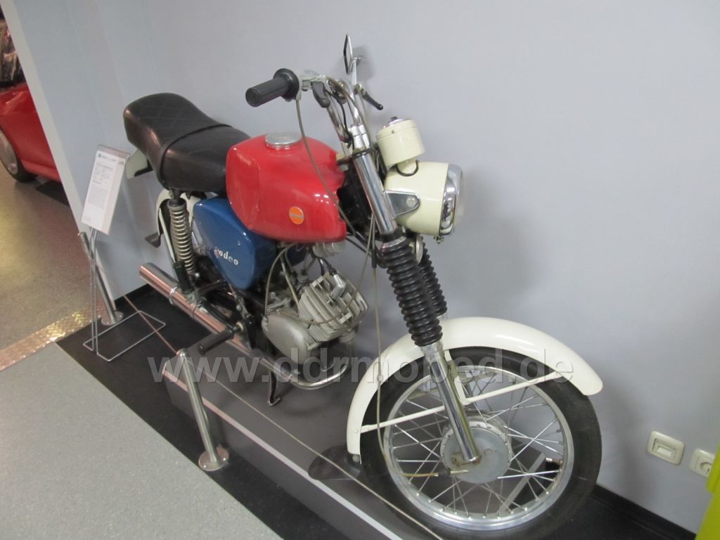

Hier noch ein Bild zur Rodeo welche Baujahr 1969 war, also ich würde sagen da sind noch ein paar mehr Unterschiede als zur S50NL hmm.gif

Auf dem Bild ist es ja auch klar zu erkennen. Bei ner S51 Auspuffhalterung sollte es eig keine Probleme geben.
Gucke nochmal bei meinen beiden. Auf jeden Fall zeigen die Stellhebel im Einmannbetrieb nach hinten und L und R passen auch.

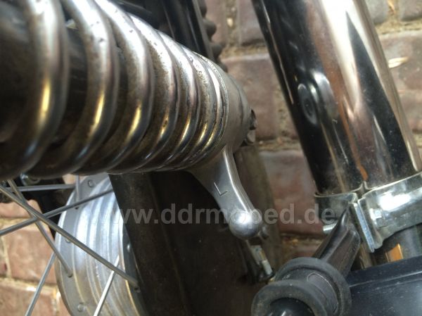

Also zum Stoßdämpfer, zweistufenverstellbar. Habe es nun umgebaut biggrin.gif
Solobetrieb====>

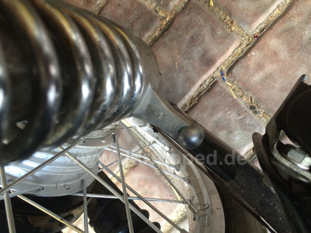

Soziusbetrieb======>
