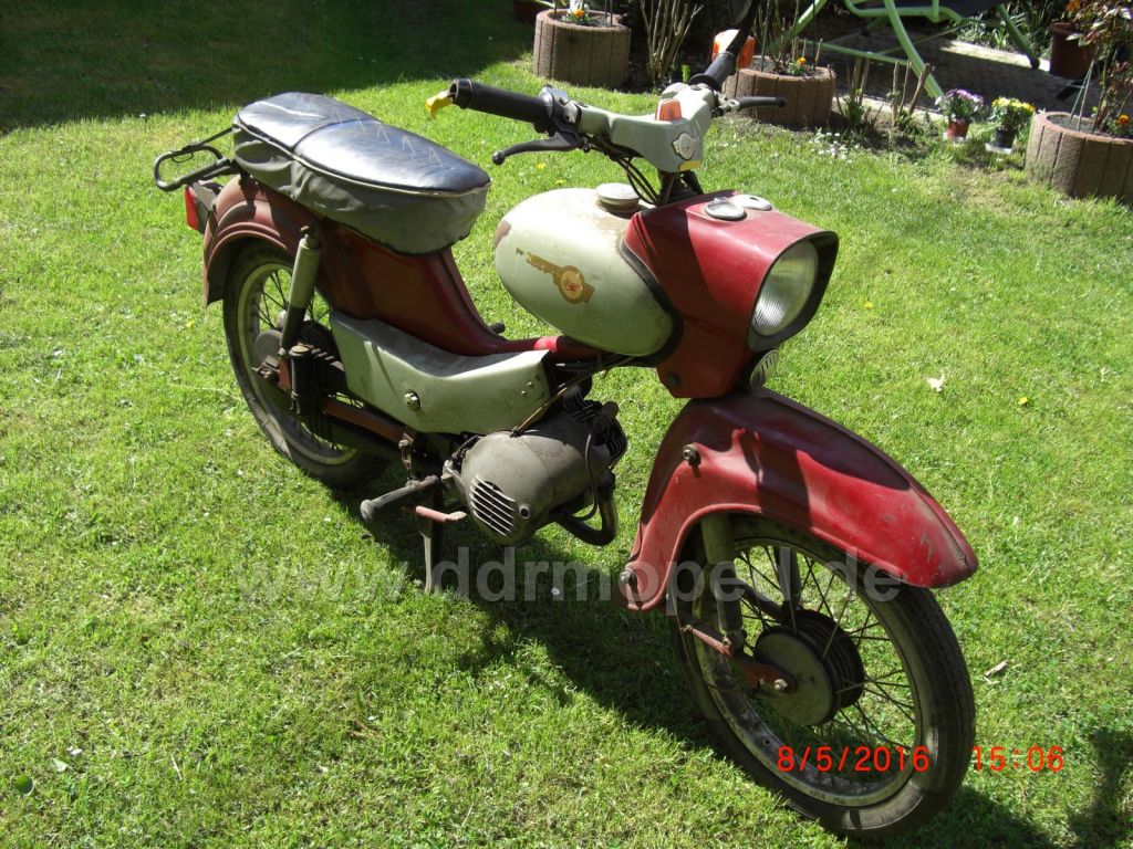

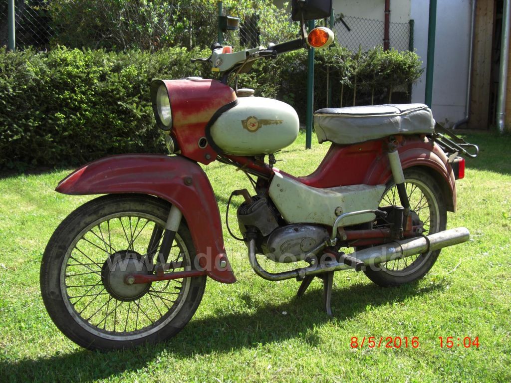

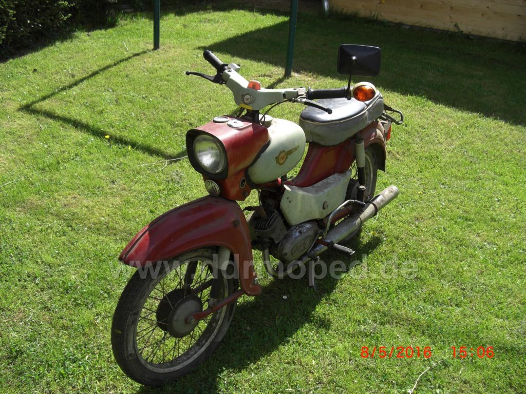

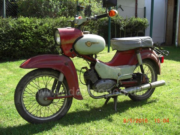

Mir ist da wieder ein Simson ins Haus getrudelt und nun stellt sich für mich die Frage ob ich das gute Teil komplett restauriere so wie es sonnst meine Art wäre oder ob ich ihn diesmal nur als Patina Aufbau mache.
Was meint ihr dazu ist die Basis ausreichend für einen Patina Herstellung oder ist der Lack ect. doch zu marode?
Ich hoffe die Bilder zeigen genug.
Motor mäßig scheint auch noch alles zu laufen da ich ihn zumindest schon 2 mal starten konnte.

Also laut deinen Bildern ist der Lack doch wirklich sehr gut in Ordnung. smile.gif
Also ich würde sagen, top Basis für den Patina Aufbau.
Mfg Nico
Sachswolf
Geschrieben am: 29.07.2016, 14:32
Beiträge: 2128
Mitgliedsnummer.: 6871
Mitglied seit: 10.10.2013
Immer schön mit Öllappen putzen und der wird auch so sauber wie meiner bleiben und rostet nicht weiter. thumbsup.gif
Geschrieben am: 30.07.2016, 07:18
Beiträge: 6818
Kaputte Teile erneuern und fahren... Mehr nicht...

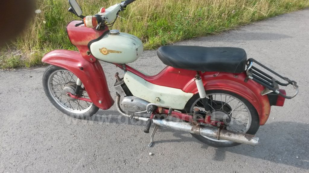

jub hab schon mal etwas gesucht aber noch nicht so richtig fündig geworden.
Lese immer nun Owatrol ....... das scheint ja ein Wundermittelchen zu sein. rolleyes.gif
Hab ihn gestern erstmal auf die Füße gebracht soll heißen beide platte Reifen abgedichtet eine Felge ausgetauscht da haben 2 Speichen gefehlt und der Vergaser hat eine Grundreinigung bekommen. Bremsen gingen auch nicht naja usw.
Zumindest läuft er wirklich hervorragend spring beim ersten Tritt an.
Als 1. werde ich mich wohl erst einmal um die Räder kümmern da sie nicht wirklich rund laufen. Ich denke mal da sollte eine völlig neue Bereifung drauf auch wenn das nicht zu einem Patina Aufbau passt oder? Sicherheit geht da vor. Immerhin sind die Reifen über 30 Jahre drauf.
Den Motor werd ich erstmal testen ob undicht ist. Leistung scheint in Ordnung zu sein. Vieleicht bekommt er dann nur eine komplettreinigung Spezial.

Thema Reifen.
Trotz Patina solltest du auf Sicherheit nicht verzichten.
Neue Reifen drauf und gut. Die originalen Profile bekommst du von Heidenau.
Mfg Andi

Um die Originalität deines Stars zu sichern, solltest du darauf achten, dass du Räder mit einfacher Speichenkreuzung verbaut hast. Das Rad, welches du ausgewechselt hast, besitzt eine doppelte Speichenkreuzung.
