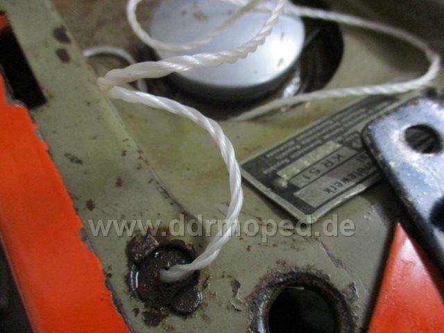

Hallo Könnte mir jemand mal ein Bild von seiner Sitzbankbefestigung speziell vom kleinen Seil machen. Bin mir bei der unteren Befestigung nicht sicher. Gibt es da eventuell einen guten Nachbau für das Seil inkl. Befestigung?

Die kleinen Halteplättchen am Rahmen gibt es als Nachbau, für 4€ glaub ich. Schau mal in den Kleinanzeigen bei ebay. Schnur müsstest du selbst flechten. Edit: meine Schnur ist nicht wie die originale aus 7 oder 8 Sehnen geflochten. Es ist einfach nur ein Stück Schnur, was ich zu der Zeit zuhause gefunden habe Mfg Andi
