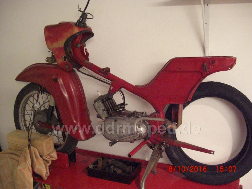

Wollte die Federbeine zerlegen bekomme aber die Kerbstifte nicht rausgeschlagen. Eh ich die nun aufbohre gibt es da einen Kniff ? cry.gif

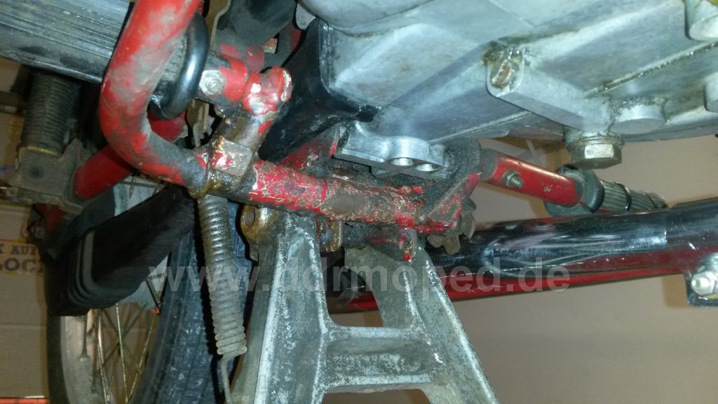

Das Fußrasten Rohr ist bei mir 3 teilig .
Ist das eine neuere Variante oder Eigenbau?
Hab in diversen Ersatzteilkatalogen sie als einteilig gefunden. Was ist da denn richtig? blink.gif

So wie bei dir ist es völlig normal. Die Rastenrohre links und rechts kann man abnehmen, das Rohr in der Mitte, mit den Winkeln drauf, ist ein Stück.

Du solltest zum öffnen der Reibungsdämpfer die richtigen Werkzeuge zur Hand haben! Ansonsten machst du entweder mehr kaputt als ganz oder dir fliegt nach entfernen des Kerbstiftes alles um die Ohren. Der Kerbstift geht übrigens nur auf eine Seite raus. Musst du also mal schauen auf welcher Seite.

Hiho kurze Frage ! Ist dieser Träger vorne fürs das Schutzblech im Original Rot oder Grau ? Die Farbe scheint bei mir nachträglich drauf gestrichen zu sein. ohmy.gif

Geschrieben am: 31.10.2016, 14:53
Der Schwingenträger wäre bei deinem original grau.
