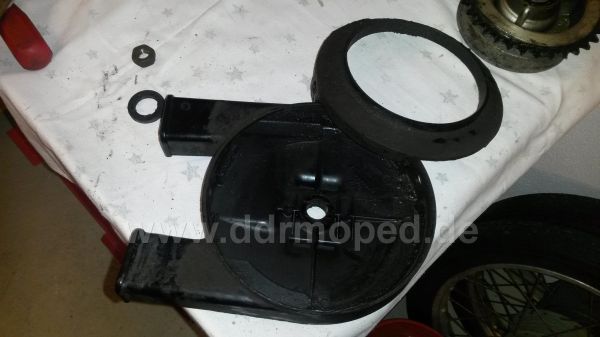

Bakelit ! Bakelit ist eine gehärtete Kunststoff-Sorte .

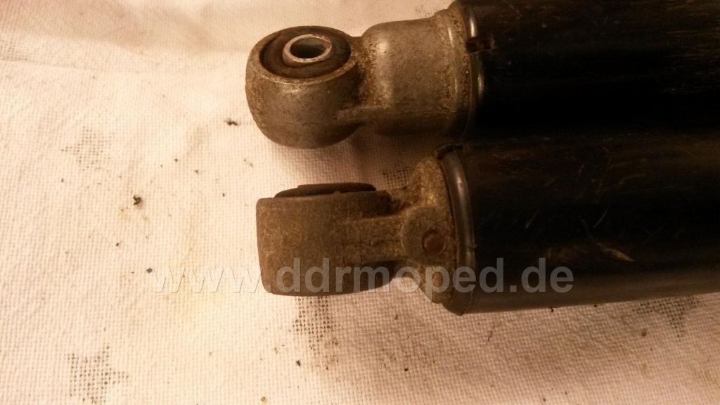

QUOTE (Homer @ 31.12.2016, 13:40)
Hiho ich mal wieder.
Hab hier mal ein paar Bilder von meinen Stoßdämpfern. Ich denk mir mal das die vorderen anders sind als die hinteren ?
1. Welche gehören denn wo hin? Hab welche mit kurzen und langen Hals oben und unten (siehe Bilder).
2. Bekommt man die grauen und schwarzen Hülsen noch als Ersatzteil neu. Habe nur welche von MZA gefunden die komplett schwarz sind und auch hydraulisch sind.
Bevor ich alles erkläre ist hier alles erklärt. Bestimmung und Aufarbeitung Reibungsdämpfer
Und die grauen Hülsen gibt es nicht neu. Die originalen sollte man also pfleglich behandeln.
Ersatzteile zur Regeneration der Dämpfer kannst du bei mir bekommen.

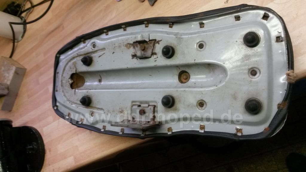

Hab schon auf diversen Seiten hier geschaut aber manchmal sind zu viele Informationen einfach zu viel und man ist hinterher dümmer als zuvor. _uhm.gif
1. Ist die Sitzbank auf den Bildern die richtige für Bauj. 1974 ?
2. Gibt es überhaupt eine genaue Baujahr Zuordnung der Sitzbänke oder war das eher eine Gleitende Ausstattung über mehrere Monate -Jahre hinweg je nach Verfügbarkeit damals in der DDR ?
Keine Einwände/Aufschreie/Kommentare ect.

Geschrieben am: 16.01.2017, 13:28
Ich glaube das war so eine Übergangszeit , mein originaler 74er hat noch die graue Sitzbank .
