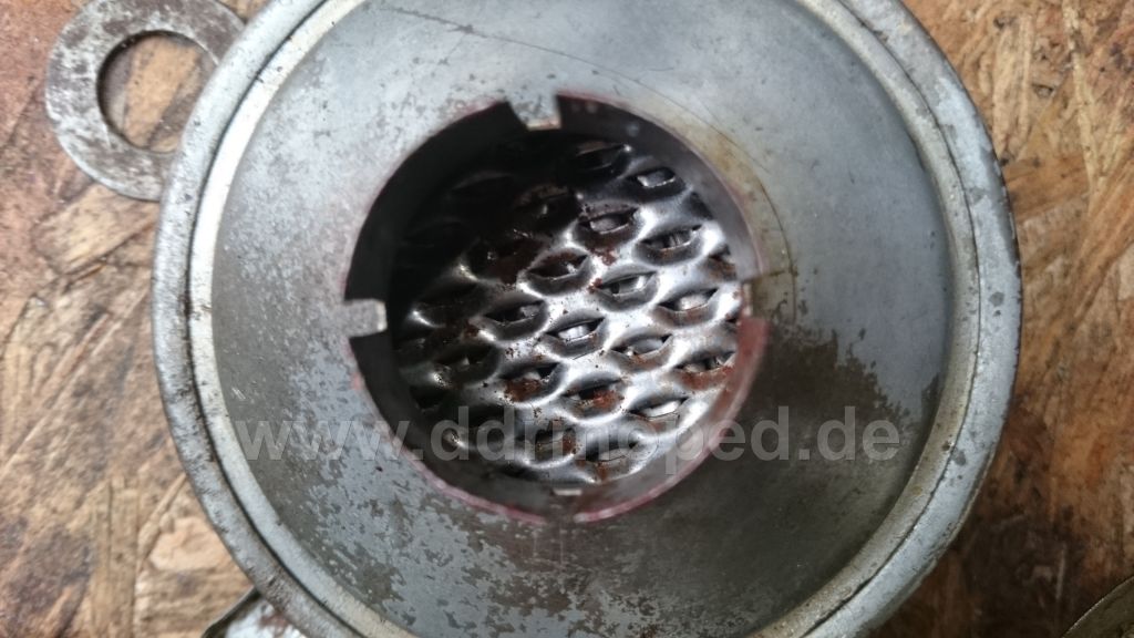

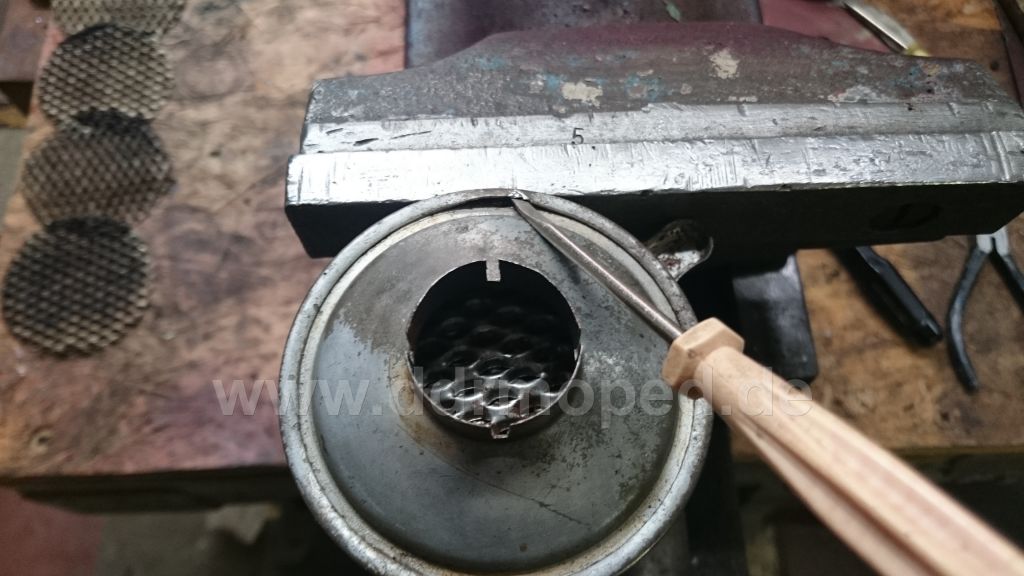

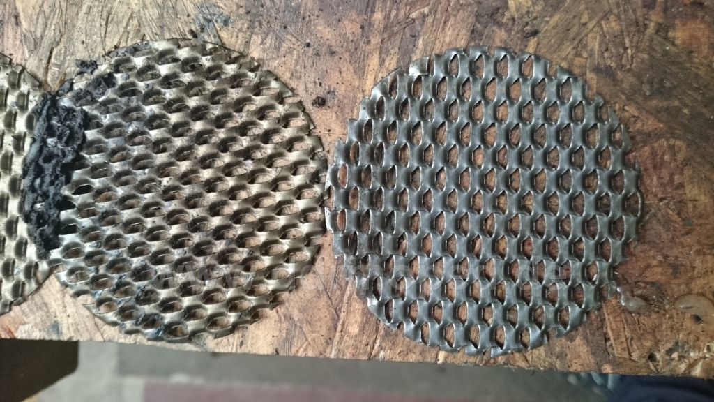

Nachdem ich in der Vergangenheit immer wieder Probleme mit Schmutz im Vergaser hatte, habe ich nun die hoffentlich letzte Ursache ausgemacht!
Vielleicht hilft es ja auch anderen und allzeit gute Fahrt!

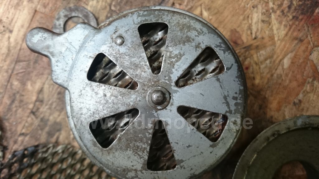

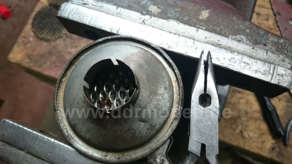

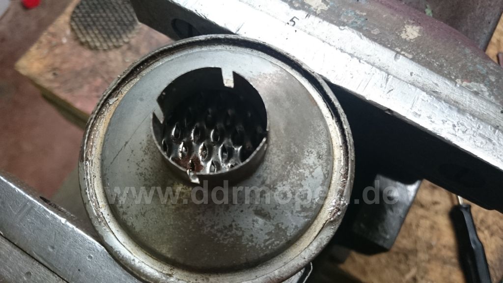

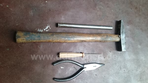

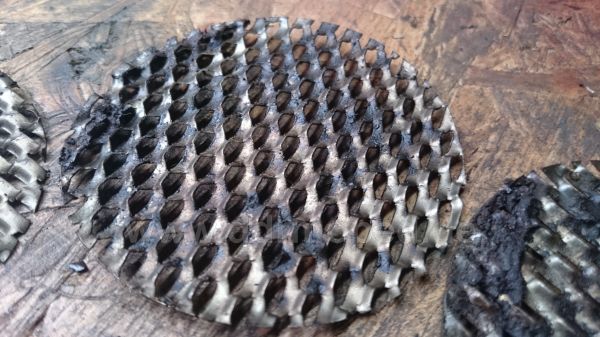

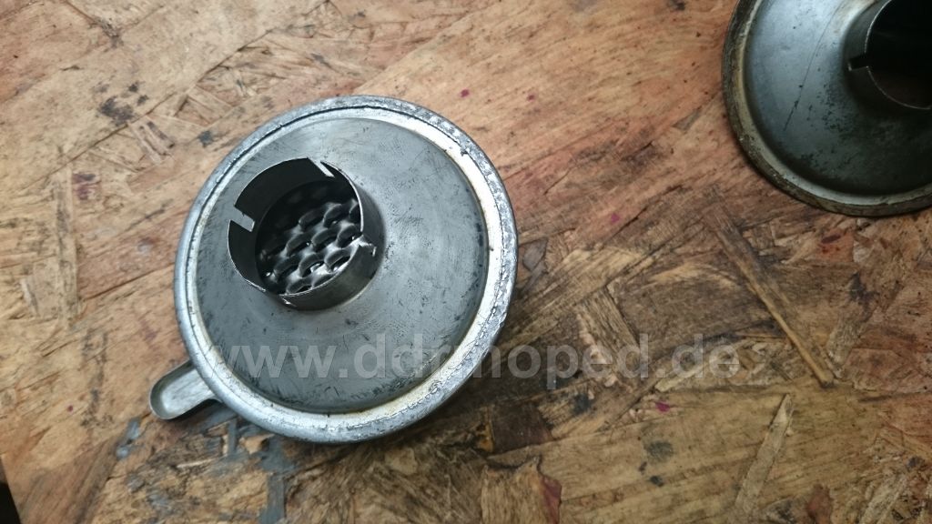

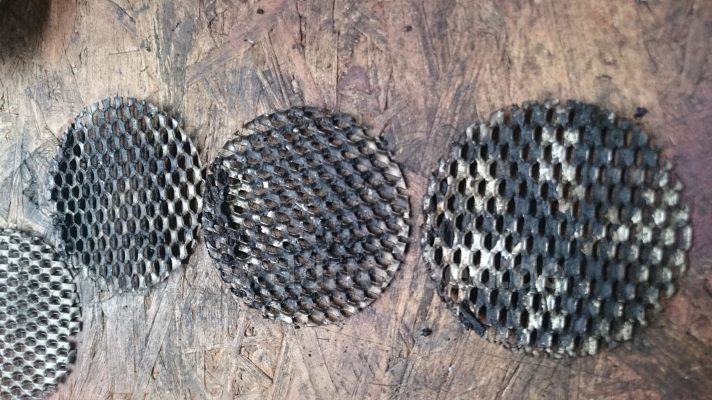

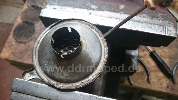

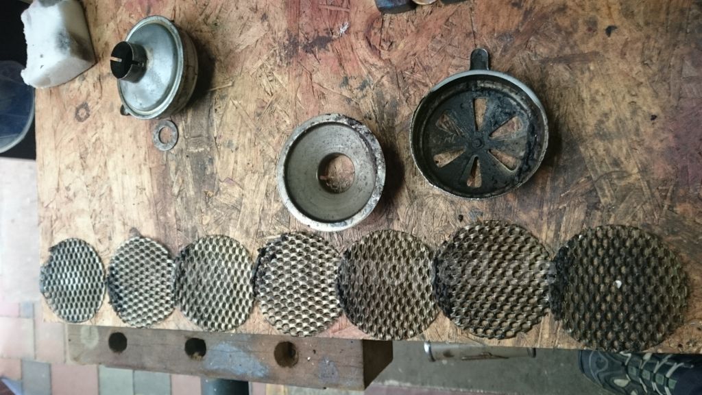

Also 1.vorsichtig aufbördeln 2.mit der Spitzzange in kleinen Schritten senkrecht das Blech hochbiegen 3.alles entnehmen und ordentlich reinigen und 4.in umgekehrter Reihenfolge wieder alles rein und dann mit kleinem Hämmerchen wieder umbördeln.
Viel Spaß beim Aufarbeiten!
Andreas

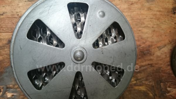

... und dann 5. mit dem Luftfilteröl nicht sparsam sein, damit die Scheiben nicht rosten. Regelmäßig auswaschen, z.B. mit Bremsenreiniger, damit sich nicht wieder Altöl-Dreck-Paste drin festsetzt.
Gute Fahrt!
