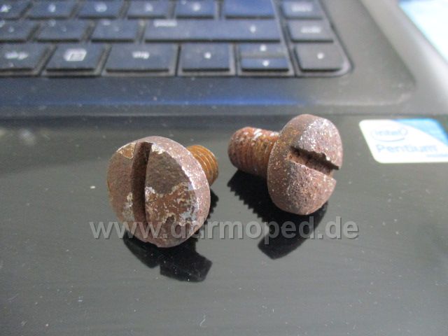

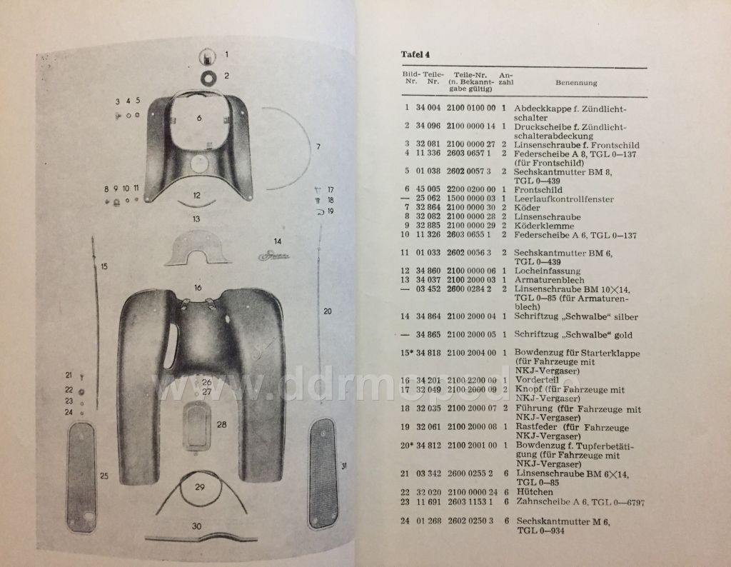

QUOTE (Timeon @ 13.09.2016, 07:46)
Also keine Tupfer. Wie sahen die Zierschrauben aus oder lieber gleich einen Deckel drauf der zu ist.
Das wer mein Zügesortiment
Laut Ersatzteilkatalog Pos. 13 - Teilenummer 03 452 müssten
Linsenschrauben der Größe BM 10x14 verbaut werden. Wenn du
eine originale 65' haben möchtest, kommst da nicht rum... 😉
FG Dirk
Geschrieben am: 02.10.2016, 05:49
Nach den Zierschrauben schaue ich mal bei mir.
Mfg Andi

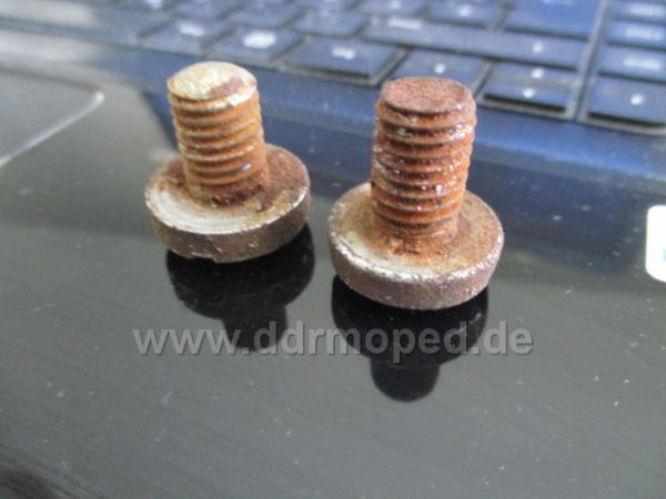

Timeon
Geschrieben am: 02.10.2016, 10:59
Beiträge: 37
Mitgliedsnummer.: 9032
Mitglied seit: 03.08.2016
Danke für das Bild, jetzt kann man sich das mit den schrauben besser vorstellen. Vielleicht hat Andi ja noch zwei rumfahren thumbsup.gif
LG
Timon

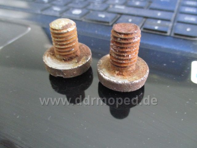

Geschrieben am: 02.10.2016, 12:15
Vermelde Erfolg. Allerdings müsste die Galvanik noch ran.
Sind die Originalen M10 x 14.
Geschrieben am: 02.10.2016, 12:17
Gewinde sind in Ordnung.
Bei Interesse PM.
Mfg Andi

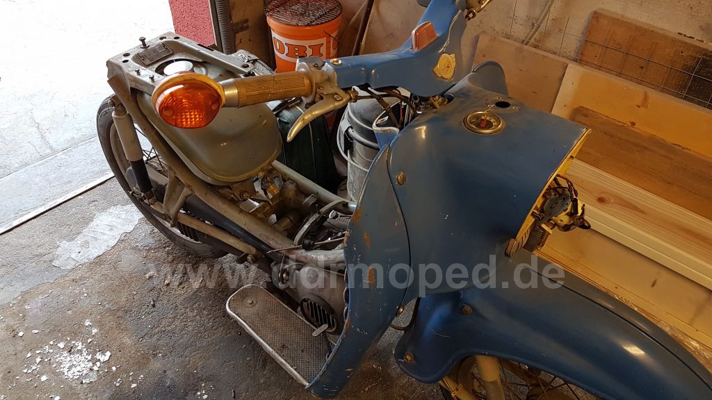

Timeon
Geschrieben am: 06.11.2016, 21:34
Beiträge: 37

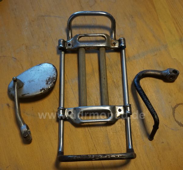

so bei mir gehts weiter, habe mit der Zerlegung begonnen.

Preise zum neu Verchromen werden gerade auch eingeholt. Da wird man echt arm sad.gif
LG
Timon

Geschrieben am: 07.11.2016, 01:08
QUOTE (Timeon @ 06.11.2016, 21:38)
Probier es mal bei dresdnersilber.de
oder bei www.baer-galvanik.de
Verchromen ist nicht gerade billig, aber es gibt große Preis und Qualitätsunterschiede.

Bei den Dresdenern war,
Qualität und Preis, Top!!!
Es grüßt der Andy .....

vielen dank. dann hab ich ja gleich zwei neue.
Das mit der Qualität ist auch meine sorge, hab jetzt 3 Angebote vorliegen. Bei dem Kickstarter gibt es 100% Preisunterschied blink.gif

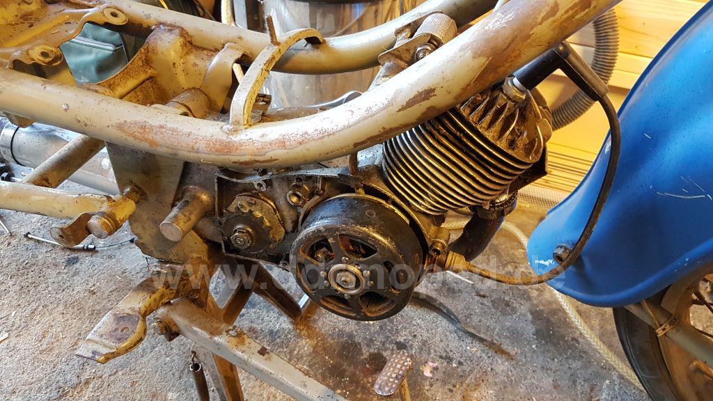

Geschrieben am: 07.11.2016, 08:31
Beiträge: 766
Mitgliedsnummer.: 9059
Mitglied seit: 22.08.2016
Dein Motor scheint schon mal überholt worden zu sein. Du hast schon die spätere Zündung von nach 66 verbaut. Das heißt auch die spätere Kurbelwelle. Mal sehn was die Originalfeties sagen. Aber ich würde es da nicht so eng sehn. Wenn der Deckel drauf ist sieht's keine Sau. Und mal Frage in die Runde. Der Spiegel muss ja gar nicht verchromt werden oder?
Gruß Nathanael
Geschrieben am: 07.11.2016, 15:49
QUOTE (S50FanPL @ 07.11.2016, 09:31)
Der Spiegel ist silbern lackiert, NICHT verchromt.
Mfg Andi
