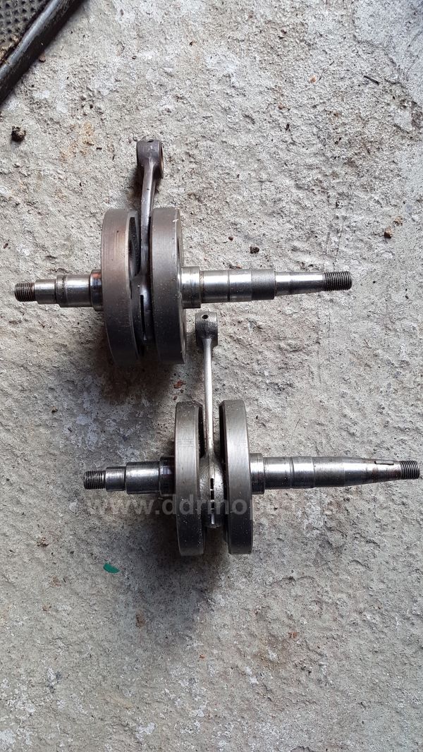

Die obere wer die richtige oder? Da sieht das Pleuel leider krumm aus.

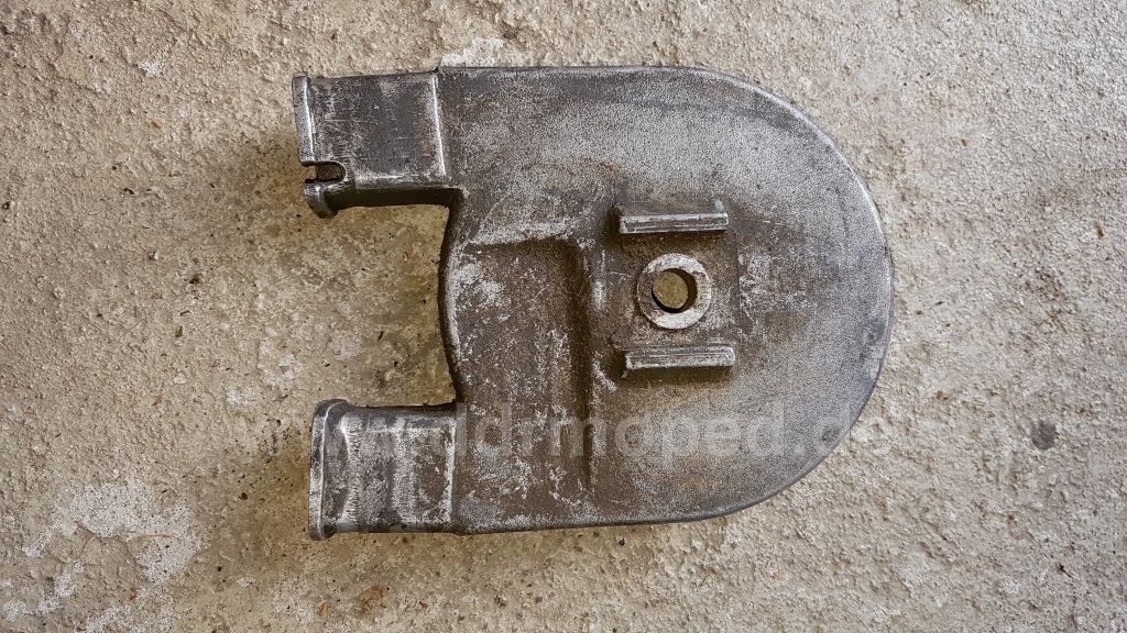

Dafür gibt es noch ein Bild, Alu Kettenkasten.
LG
Timon

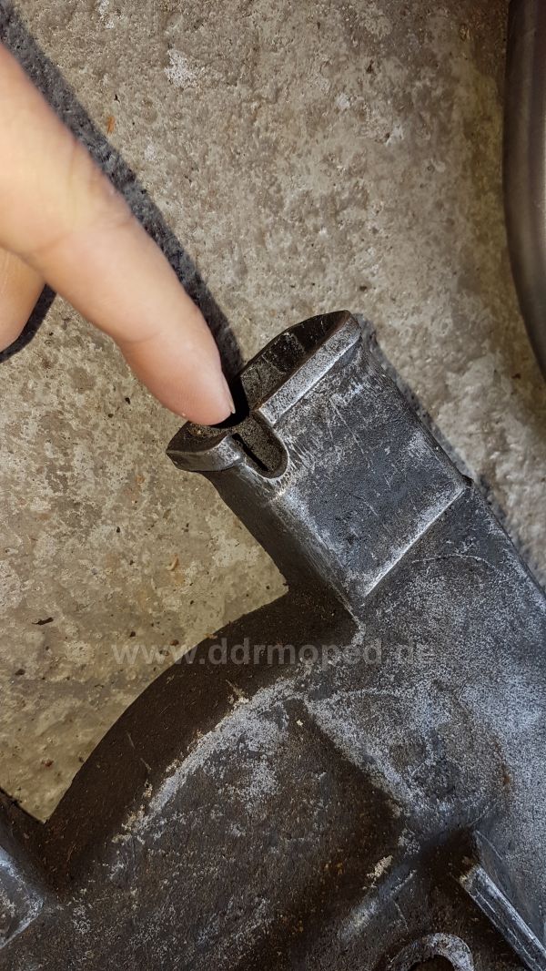

gehört das so?

Das ist eine Öffnung zum ölen für die Kette,ein kleines Kuriosum was es bei den Kunststoff Kästen nicht mehr gab. Die abgestufte Welle ist korrekt, aber dazu muss ein anderes (vor 1966) Polrad drauf sein.
Mit etwas Geschick kannst du das Pleuel richten, da der Pleuelstahl relativ weich sind.
Es muss im perfekten Winkel zur Dichtfläche des Zylinderfuss stehen. Erst vorsichtig grob ausrichten, dann ein langen exakt passenden Bolzen in das Bronzelager und der Bolzen muss auf der Dichtfläche auf beiden Seiten Millimeter genau auftreffen.

Ein Pneul richten?
Ich denke so "russische" Methoden müssen nicht sein.
Wenn du mal gesehen hast was ein gebrochenes Pneul anrichtet weißt du warum.
Mfg Nico

Eine KW regenerieren lassen kostet nicht die Welt. Lass Sie lieber überholen. Kann KSM Suhl empfehlen.

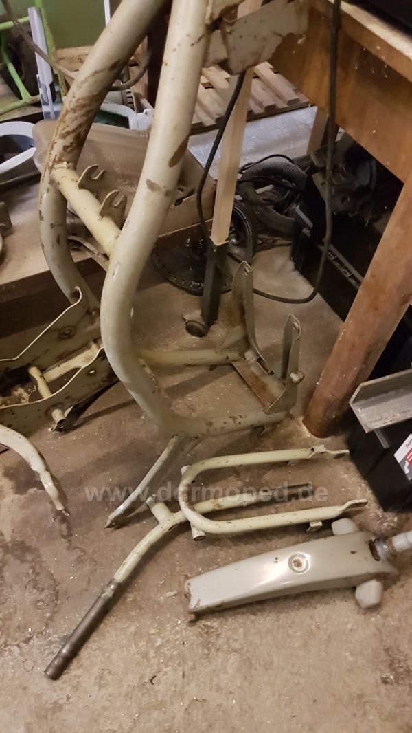

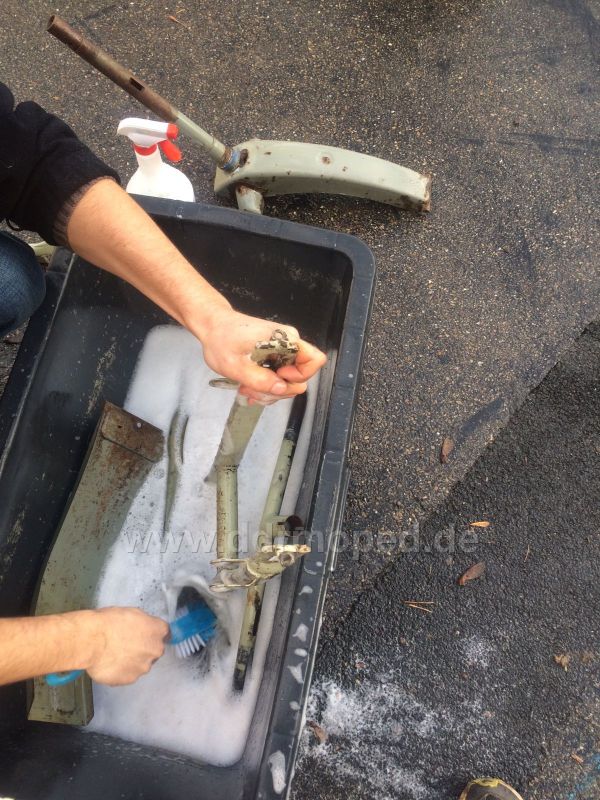

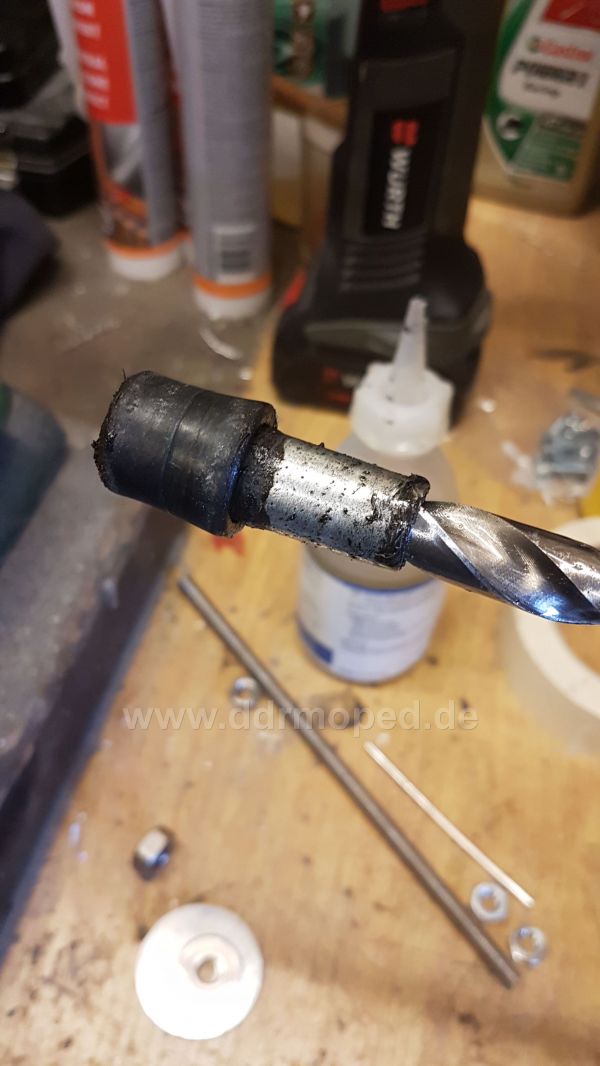

Bei mir geht es weiter. Nachdem das schätzchen komplett zerlegt ist. Hab ich bei ca. 10 Grad begonnen die Teile abzudampfen.
Jetzt sieht das alles so gut aus, :-D dass ich beschlossen habe Rahmen wird nicht neu lackiert. Werde ihn also versiegeln und so belassen.
Bilder folgen die Tage
