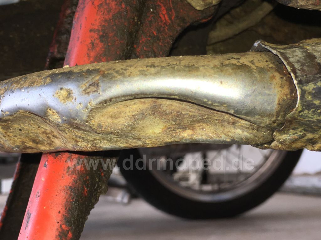

Hallo. Bin quasi neu in der Jawascene.......hatte bisher nur mit Simson zu tun. Hab vor kurzem eine Jawa 50 Typ 20 gekauft. Bin auch noch am Basteln, sie zieht quasi keine Bockwurst vom Brötchen. Als erstes hatte ich den Krümmer gewechselt, der war so stark verbeult, dass der Querschnitt auf die Hälfte geschrumpft war. Aber sie fährt immer noch mehr schlecht als recht. Der 3. Gang ist nur bergab zu gebrauchen und bei mir zu Hause die Einfahrt geht's was steiler hinauf, schafft es der 1. Gang nichtmal. Kann es sein, dass der Zylinder schlicht und einfach so sehr verschlissen ist?
