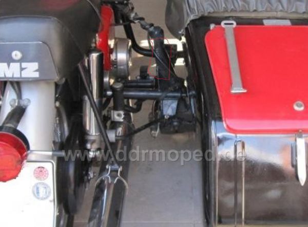

da ist die Rahmennummer zu finden.

OK Danke, das hat mir schon mal geholfen.
Nummer vom Gestell passt auch zum Aufbau .

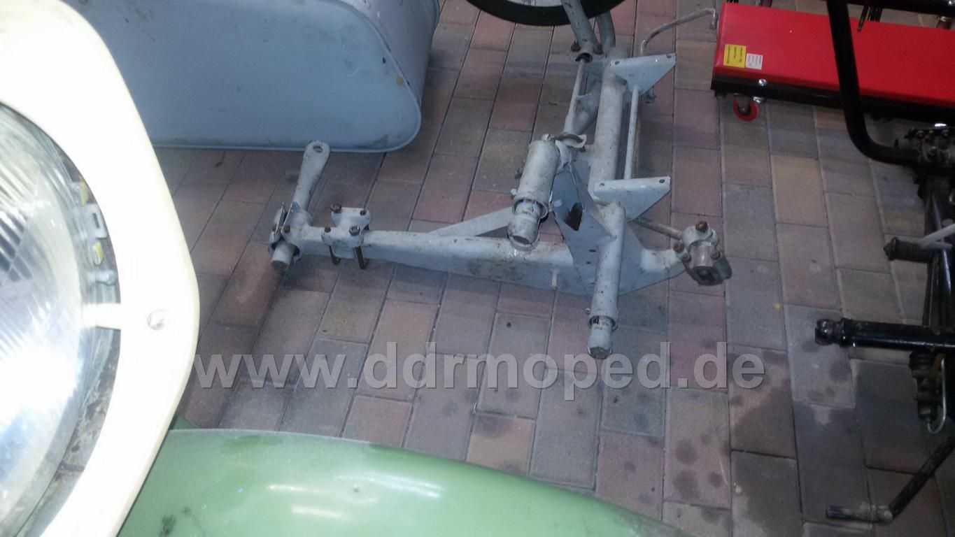

Hier noch der Lastenwagen

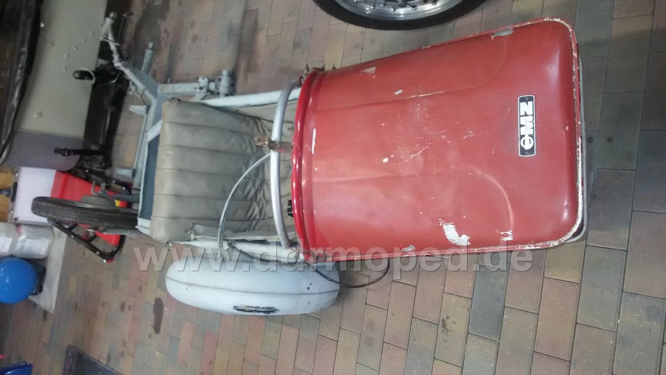

Hier der Personen Aufbau

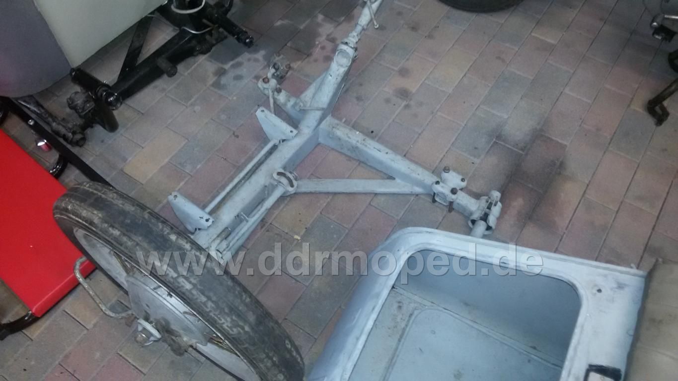

Hier fehlt bestimmt was vorn oder
Der graue Rahmen sollte an die ES/2 passen,
da Klemmfaust und vor allem die Gewindespinden dazu passen.
Das Personenboot sieht nach TS aus.

Also Rahmen Nummer und Boot Nummer passen zusammen, also ist das von einer TS.
Das könnte also an die ES Passen?
Was ist denn an den ES Wagen genau anders weil du das gleich erkennst?

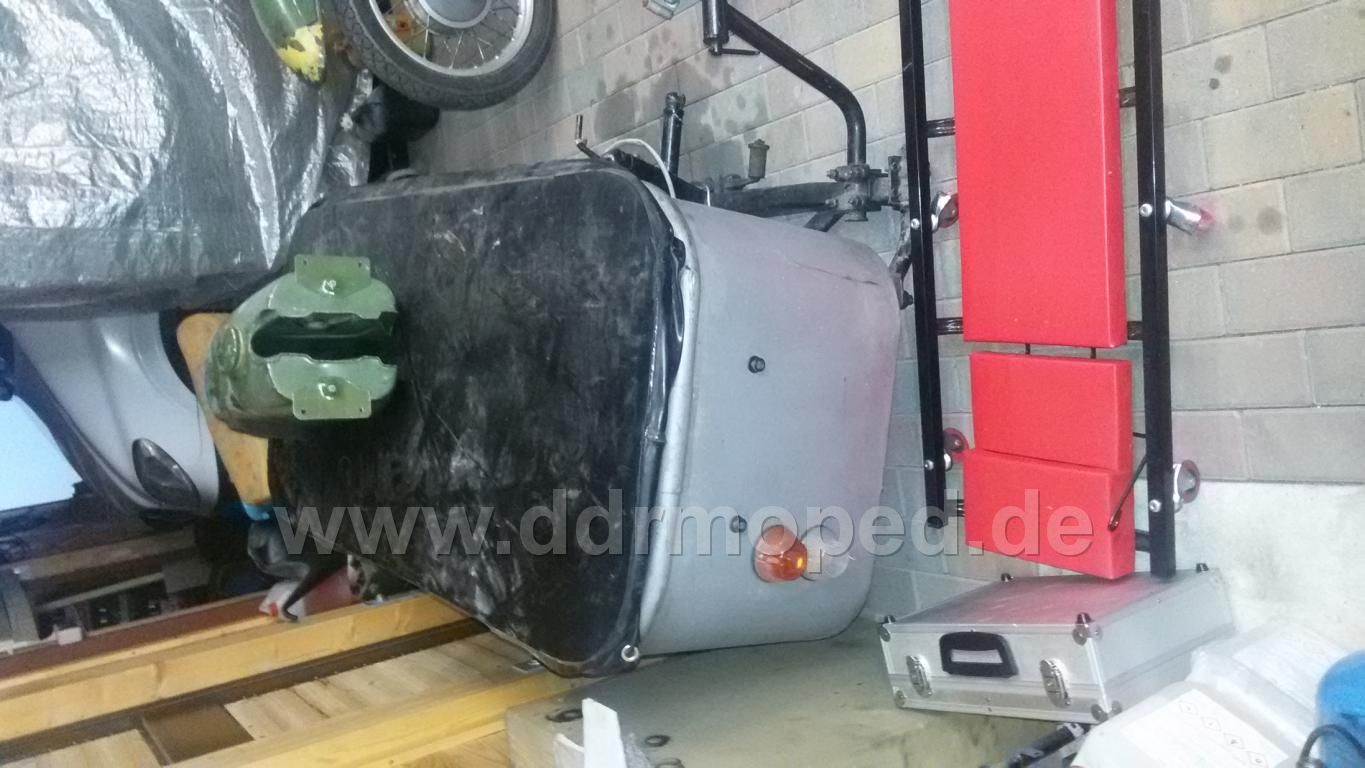

Hier mal noch der andere

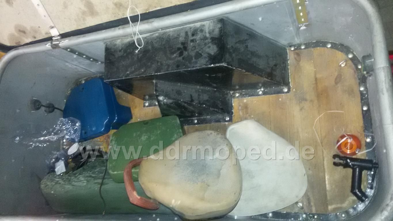

Von Innen.
Den Krempel einfach nicht beachten

Der Trog - LSW sieht ja noch Top aus. Wurde wohl schon mal was gemacht.
Ist jedenfalls von einer ETZ, die Klemmfaust im Trag übrigens auch ETZ wink.gif

Bremse ist scheinbar Hydraulisch da ein Bremsschlauch unten dran geht und auch ein extra Pedal vorhanden ist.
Beim anderen per Seilzug aber da scheint noch was zu fehlen.
Ja der Boden ist wohl schon mal neu rein gekommen da der wie neu aussieht.
