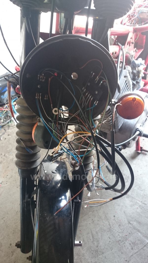

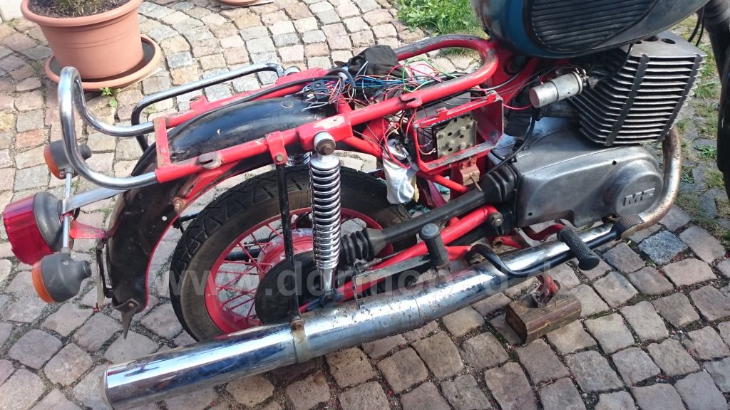

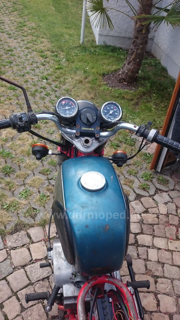

neuer Kabelbaum ist jetzt drin, funktioniert auch fast alles bis auf eine Kleinigkeit und meine Hupe ist im Eimer, heute noch neue Stoßdämpfer hinten eingebaut, und noch bisschen das Hinterrad entlackt, diese blöde rote Farbe macht mich noch wahnsinnig.
Nächste Aktionen werden sein, die rote Farbe zu entfernen, Telegabel vorn wieder flott machen, Sitzbank reparieren, neue Reifen etc und dann sollte sie wieder auf die Straße dürfen...
Anregungen und Tipps ausdrücklich erwünscht!
Grüße Crispin

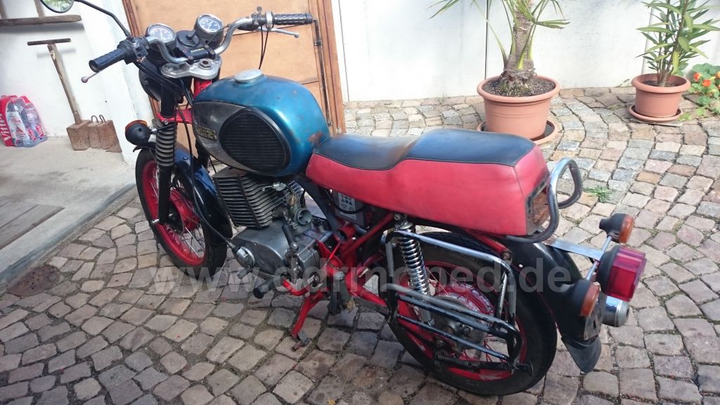

Kann man auf der Sitzbank fahren? Vorallem Sozia mitnehmen scheint mir doch etwas hoch. biggrin.gif
Jonny34
Geschrieben am: 07.09.2016, 09:26

essifreak
Geschrieben am: 07.09.2016, 16:50
Beiträge: 5090
Mitgliedsnummer.: 2391
Mitglied seit: 25.06.2009

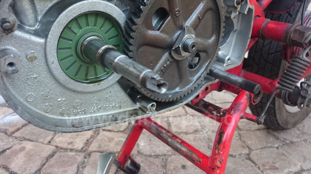

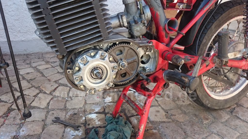

Wollte heute eigentlich nur mal die Kupplung nachstellen, da ist mir eine lockere Schraube im Kupplungsdeckel aufgefallen, also hab ich den ganzen Deckel runter gezerrt.
Aus der Aktion wurde dann heute doch noch was größeres, das große Zahnrad hat nen Ausbruch, Kupplung lies sich ewig nicht überreden runter zu gehen, kleine Ecke vom Kurbewellenstum mit dem Kupplungsabzieher hat sich verabschiedet, sollte man aber trotzdem noch verwenden können die Kurbelwelle oder?
Die Kupplung musste ich also folglich mit nem dreiarmigen Abzier runterbekommen, weiß nicht, ob die Kupplung dabei Schaden genommen hat? Wie prüft man das?
Anbei mal paar Bilders, über Hinweise und Tipps freu ich mich und wenn wer ein großes Zahnrad hat, immer her damit ;D
Crispin

der Maaß
Geschrieben am: 15.09.2016, 15:51
Beiträge: 12
Mitgliedsnummer.: 7437
Mitglied seit: 17.06.2014
Geschrieben am: 15.09.2016, 16:00

hab mich jetzt dazu entschlossen den Motor einaml neu zu machen, hab mir eine Nachbau Kurbelwelle geordert, mal sehen,ob die was taugt hmm.gif
